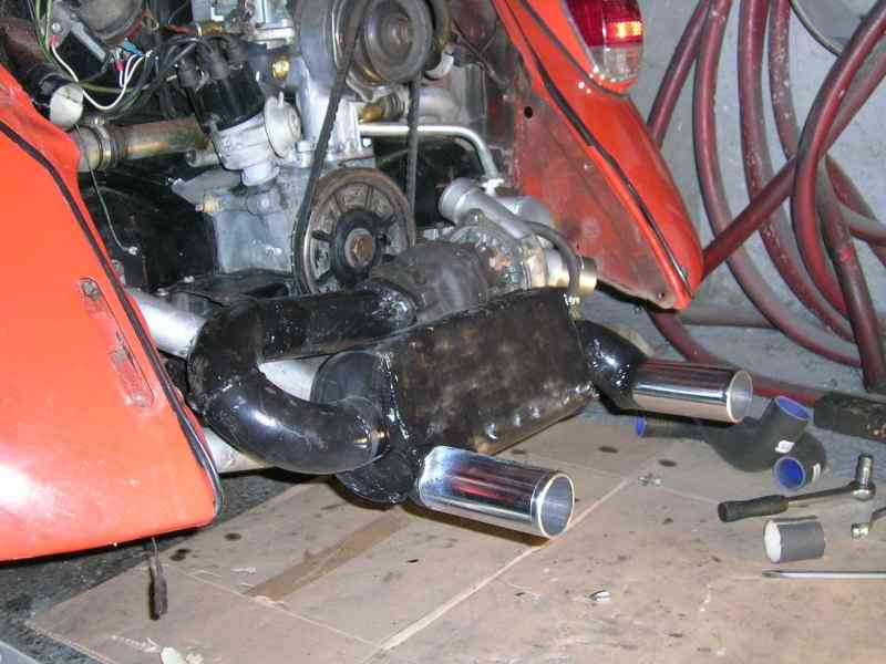

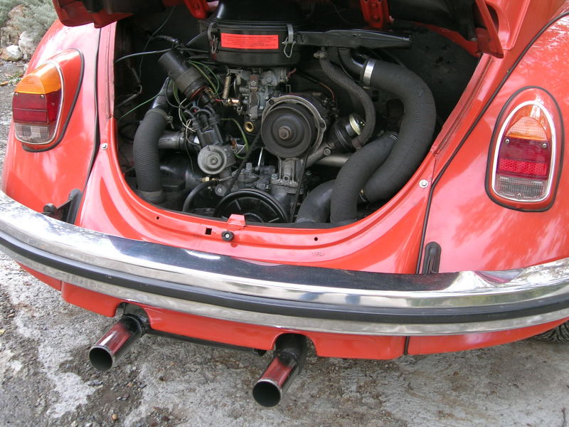

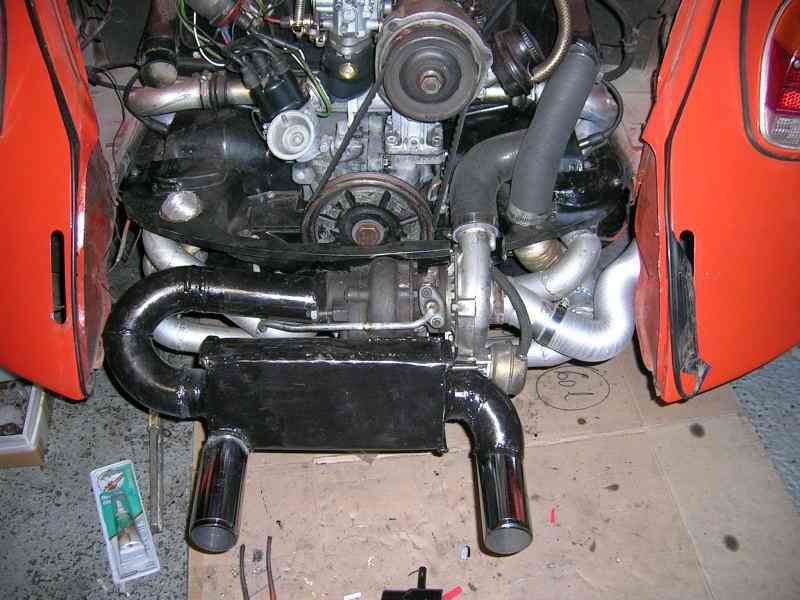

Hva med en slik motor i LateLookeren?
Sv: Late-looker - 1969 modell
Bra kamuflert den motoren der ja.
YESS!! Gå for en sånn Erik! Herlig diskret!

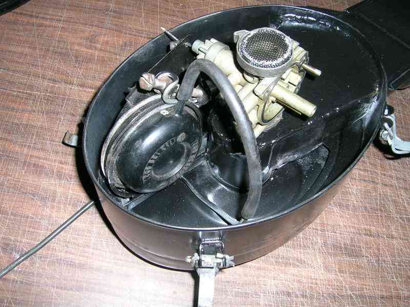

Noen andre bilder av denne morsomme motoren og bilen over. Kanskje noen (André?) blir inspirert.
pot turbo 01.jpg (41.63 KiB) Viewed 6644 times
pot turbo 02.jpg (47.69 KiB) Viewed 6642 times
cooolt!
Noen kilder eller er dette fra Mørkerommet på Krankenhaus?

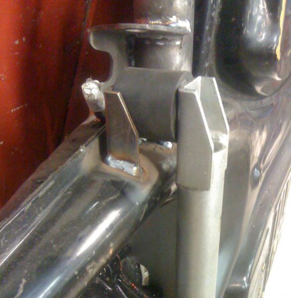

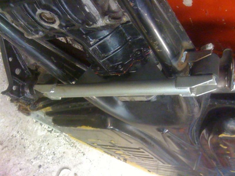

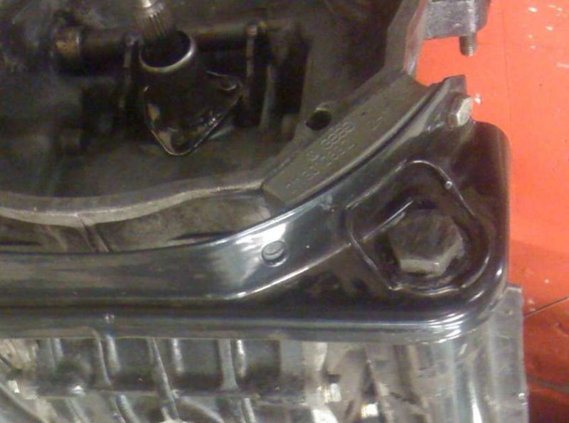

Litt action på Hop i kveld. Arve jobbet med Ghiaen, Knut monterte lys i lakkboksen vår, mens Svein (Autohaus) hjalp meg med å sveise på midt-festet på girkassen. Dette er fra Gene Berg, men jeg vet at også Magne (Mags) lager disse. Jeg kjøpte det tverrgående girkassefestet fra ham bak. Det har han sandblåst og pulverlakkert. Har også kjøpt forstilling, bærearmer med nye kuler++ fra Magne.
Et triks er vistnok å bruke gummiforinger til girkassen fra buss/T2 som har stivere gummi enn T1, og mye bedre enn en del av de uretan foringene som er å få kjøpt.
(PS: Sune, jeg byttet nesekonen fra den girkassen jeg fant borte hos deg, du har nå tre og ikke to skruefester som jeg trengte)
Noen få små sveisehull igjen i kanten på bunnen nå så er den ut døren...

Ja settet var komplett med tverrstaget, to braketter som skulle svises fast, gummi-demperne og skruer. Det eneste negative er at skruene i gummiforingene er i tommer! Ikke bra på en tysk bil! Sikkert noe jalla Am-car gummiklabber dette her :-)
Tommelommar ekje noko serleg nei. men det var jo ein enkel konstruksjon på den girkasseforsterkingen, om det går an å få tak i sånne gommiklabbar i lausvekt so kan jo resten lagast relativt enkelt

Lar seg helt sikkert gjøre å lage selv for den nevenyttige. Er du innom på Kranken så ta gjerne mål/kopier tverrstaget til din egen bil. Tar forsatt en stund til det skal monteres :-)
