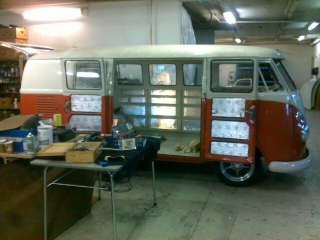

Ble gjort litt de siste dagene også.

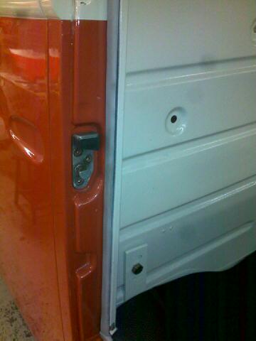

- Fikk montert lukkemekanisme og låskasser på sidedørene her om dagen

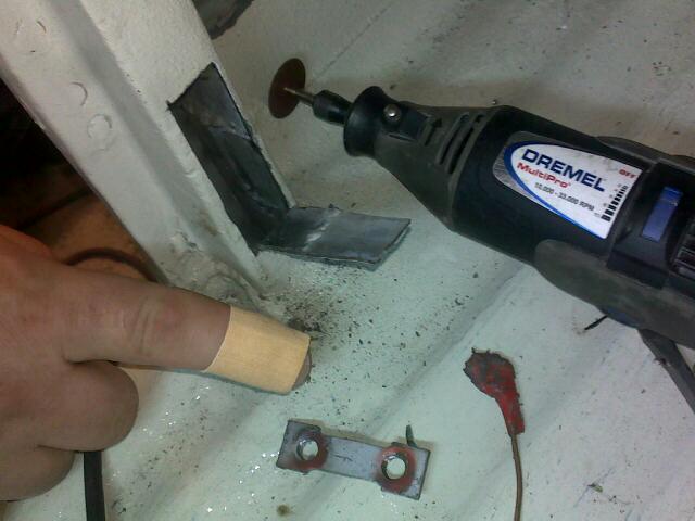

- Fisket opp den nedre gjengeplata til bakre sidedør, da den selvfølgelig datt ned i kanalen da Tommy og jeg skulle montere døra her om dagen... (Takk til Knut for fiskehjelp :) )
- Sveiset igjen det hullet jeg måtte lage i C-stolpen for å få opp gjengeplata...(se over), samt slipt og lakket C-stolpen etterpå... (STOR takk til Kristian for lån av sveiseapparat!)

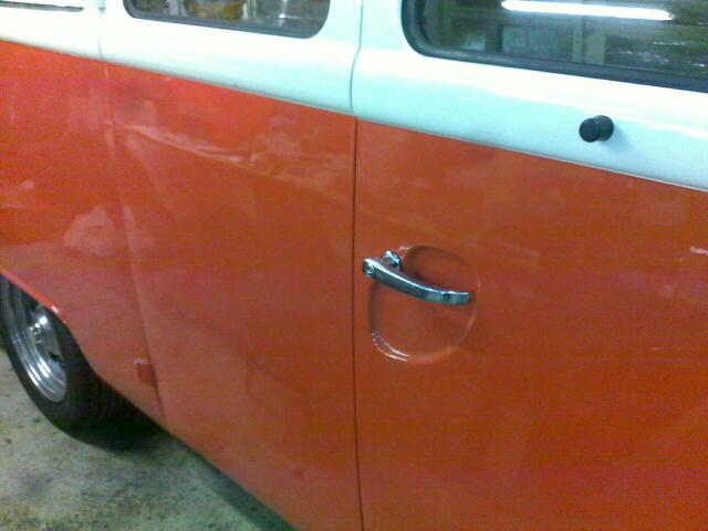

- Monterte på pakning rundt sidedørene igår, og trimmet denne idag, passer brukbart nå, og står i spenn...
- Fikk leita fram, reingjort, smørt og festa døråpnemekanismen på begge framdørene, samt "låsplater" i dørkarmene foran

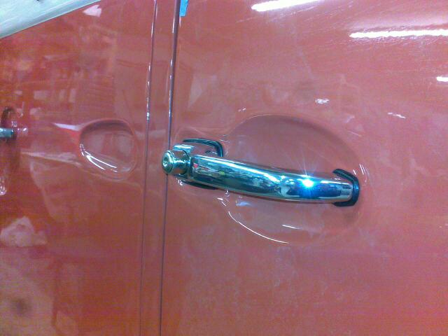

- Montert på blanke og fine NOS dårhåndtak fra broder Dag
+ sikkert noe jeg har glømt pga kontaktlim- og tynner-rus...
Bjørn (bob) var fint selskap idag, og tok i et tak med å få klemt på plass sidedørene.
Her er noen bilder:

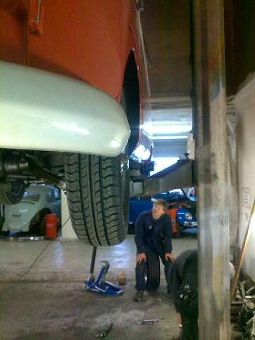

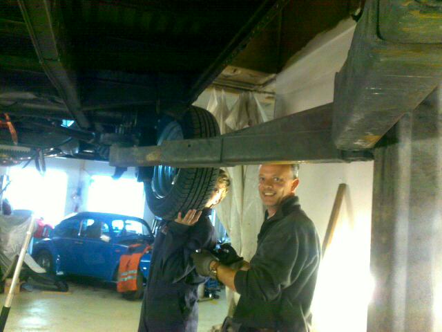

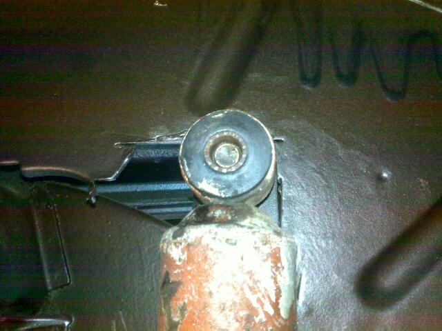

På fredag stilte John Harry opp og hjalp oss med å montere støtdempere bak. Dette skulle vært en quick-fixjobb, men det måtte moddes både her og der for å få de til å passe. Jeg må kjøre med bakdempere til boble en liten stund først, til bilen får "satt seg", da først skal det måles avstand mellom øvre og nedre støtdemperfester foran og bak, og nye dempere (med justerbar hardhet) bestilles fra Creative Engineering. Men vi fikk det til til slutt, takker for jobben, John Harry!

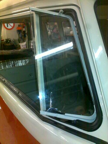

På lørdag var det litt Grynet-fiks som måtte gjøres, og på søndag var det kort besøk av Tommy og Alexander, så vi hang med de på en cruising og garasjebesøk til Titlestad, så det ble ikke gjort så mye på formiddagen. På kvelden kom André innom, og vi fikk montert begge quartervinduene i fordør-rammen med pakning, tusen takk for det, André!
Noen bilder:
Ser lekre ut, de vinduene!
