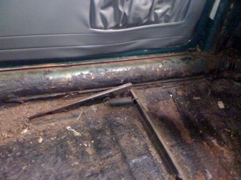

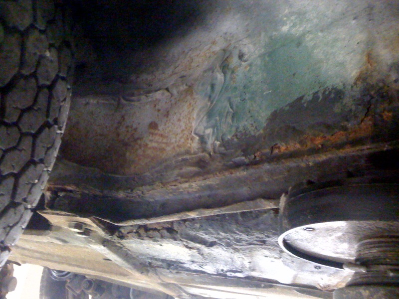

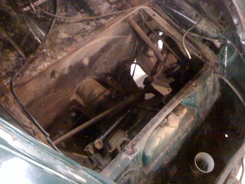

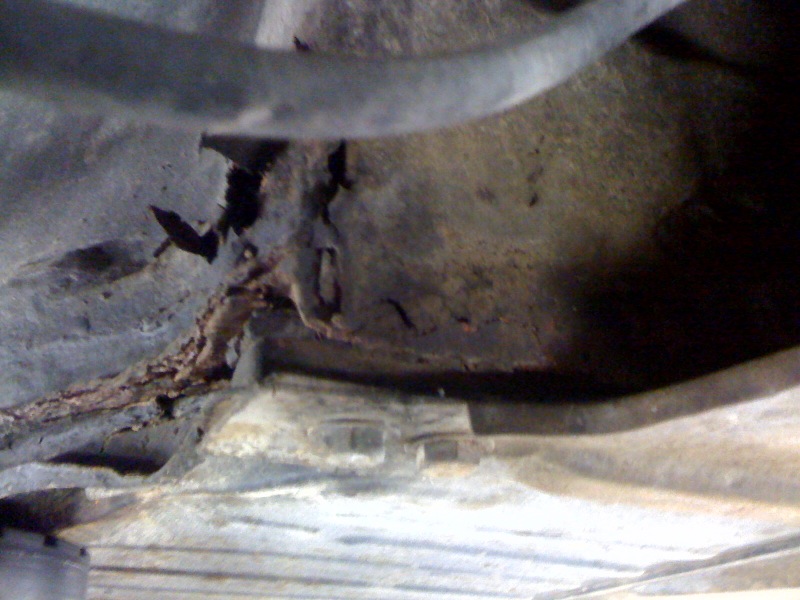

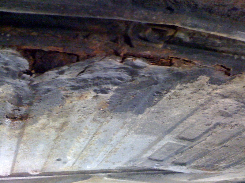

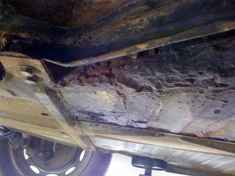

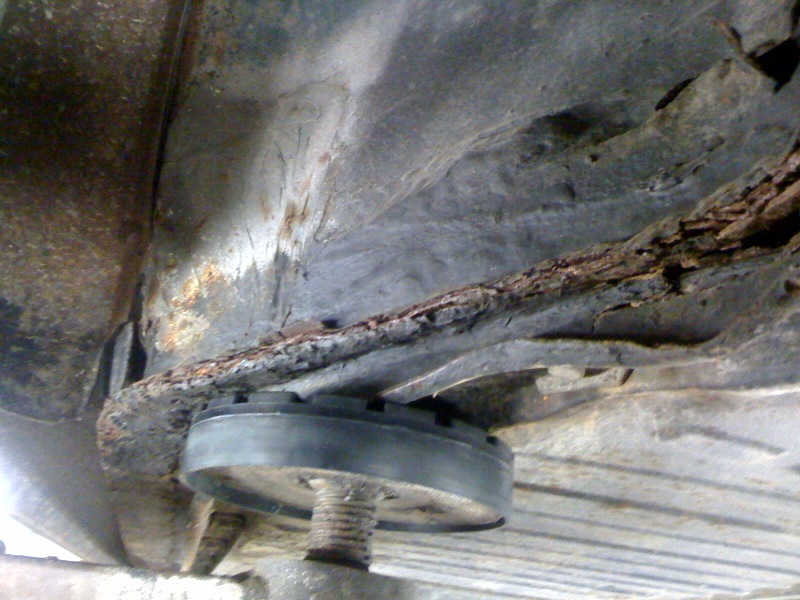

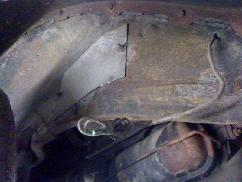

Da er Ferdinand sjekket "grundig". Olje og bensin er tappet ut, og interiør/vinduer er tatt ut. Store rustangrep i kanaler, innerskjermer og bunn. 'Heldigvis er bilen ok utvendig, så det blir lite lakkarbeid. Første prosjekt blir å bygge heve/senke mekanisme på forstillingen. DET gleder jeg meg til!
Begynner denne uken.

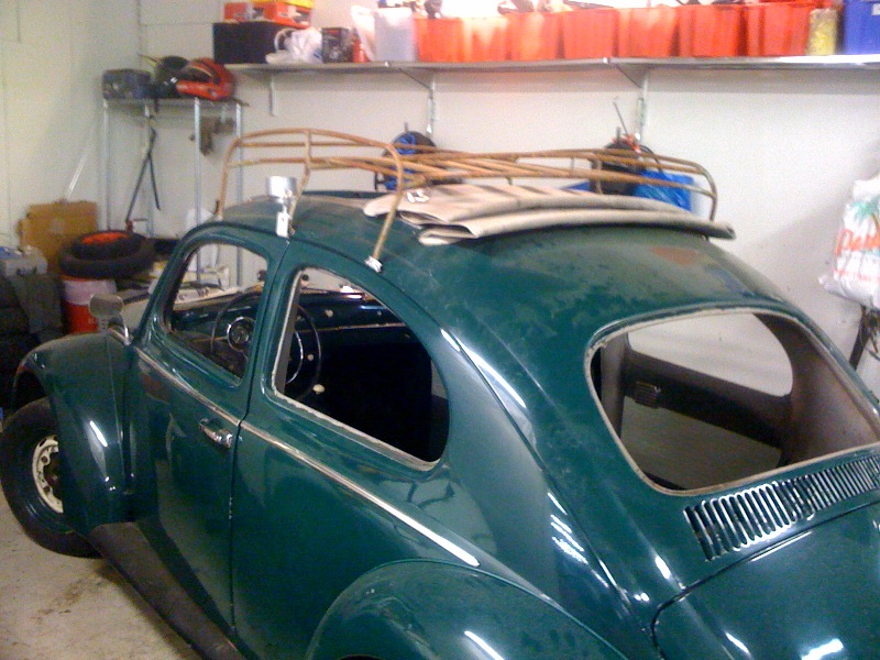

Fikk kjøpt et takstativ hos Morten/Greenbug som passet perfekt til ragtop

Kan fort verta bra den ragtoppen der altso!!
Litt jobb rundt bunnen ser da ut til men da fiksa du vel
