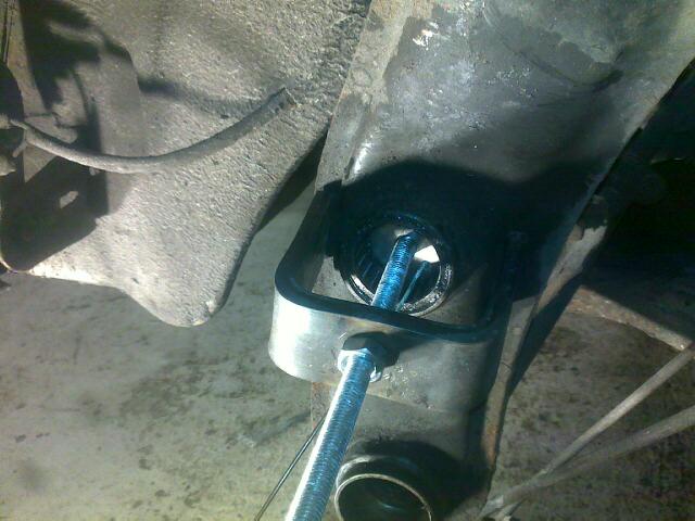

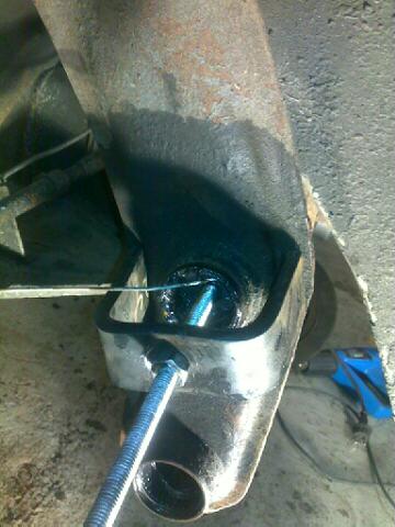

På fredag fikk jeg besøk av Christer (Tistlo) på Breistein. Han hadde med et egenprodusert verktøy for å trekke ut nålelagre og innerforinger ut av forstillingsrørene. Så etter litt dekksparking og kaffedrikking så måtte dette prøves. Jeg fikk en bit med gjengestang (eller staaaag) av Knut (Ulsmåg), og satte igang. Og dette funket som smurt! Jeg var til og med heldig at den minste av de to skivene passet innerst i nederste forstillingsrøret (hvis noen forstod dette), sånn at jeg fikk trukket ut også de indre foringene. Alt gikk fint for seg, og nå er altså forstillingsrørene klar for nye urethan-pakninger fra BugPack.
Tusen takk til Tistlo for produksjon og leveranse av supert verktøy!

kult at verktøyet funka! då vert da satt igang stortstilt masseproduksjon ::) ::) på skulen?
kranken skal få eit eksemplar neste gong
Kjempebra at verkøyet funket, og at vi nå er klare for nye urethan-pakninger! Takk skal du ha for produksjonen, Tistlo!  :thup
