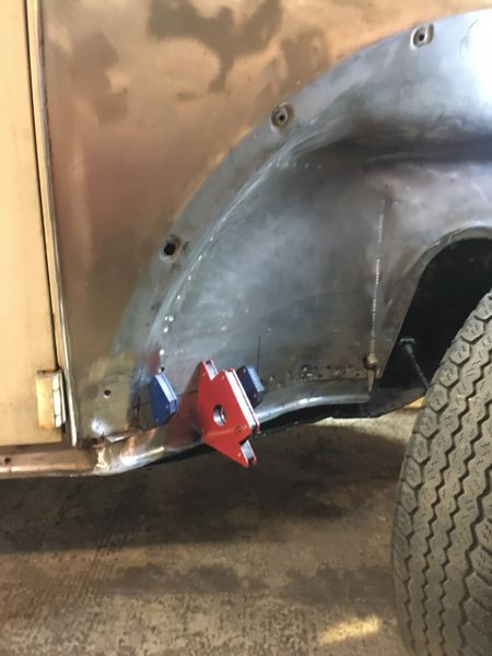

Ja det var veldig greit å få sjekket før jeg sveiste kanalen fast. Åpningen er jo stivet av med firkantrør, men man kan jo aldri vite helt sikkert. Det blir nok å gjøre det på denne måten på andre siden også. Ørjan må bare bake mer kake slik at det kommer folk som kan løfte ;D

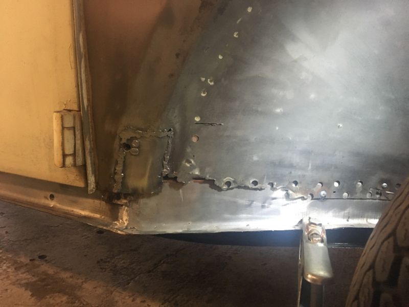

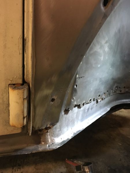

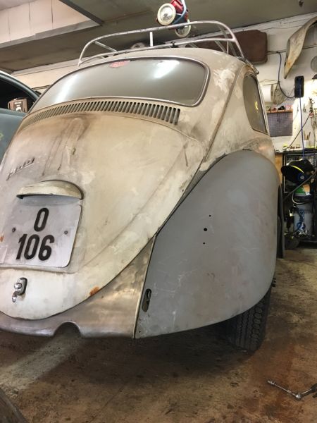

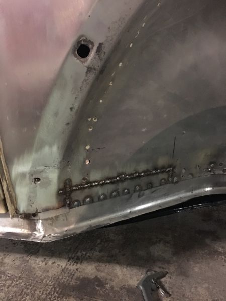

For den observante så såg man at jeg manglet den nederste bolten til bakskjermen. Her er det altså bolt istedenfor mutter. Bolten ble funnet på den gamle bakskjermen, rensket for det som var igjen av innerskjermen og sandblåst før den ble Sveist på plass. Hadde på  bakskjermen for å finne plasseringen. Gjenstår sliping nå. Innerskjerm mot a stolpen påbegynt.

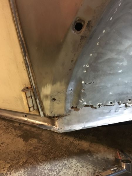

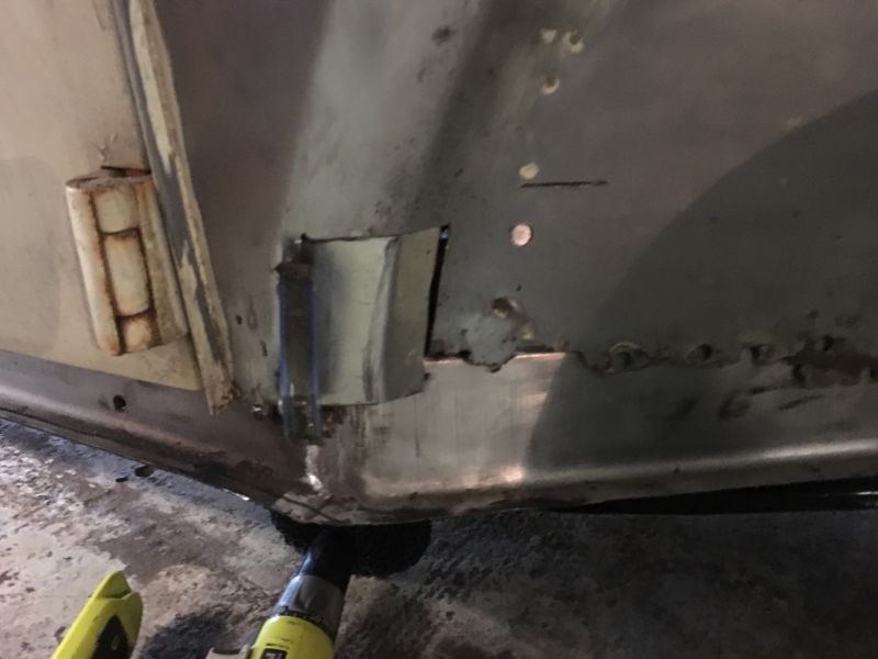

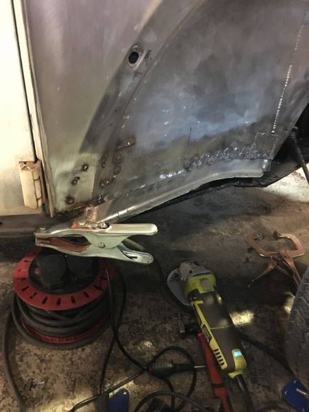

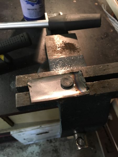

Testmontering av framskjerm for å plassere mutter.

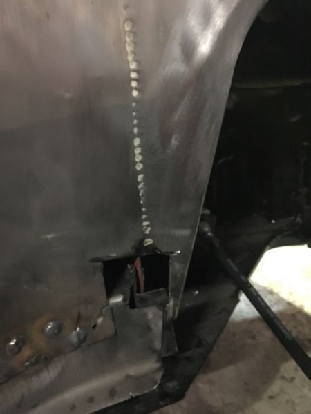

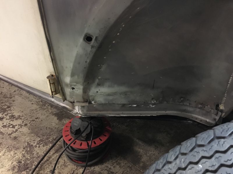

Fikk tilpasset og Sveist på plass litt mer stål til innerskjermen i dag.

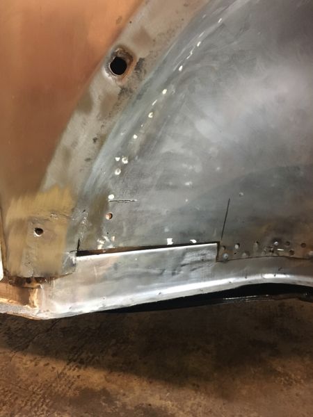

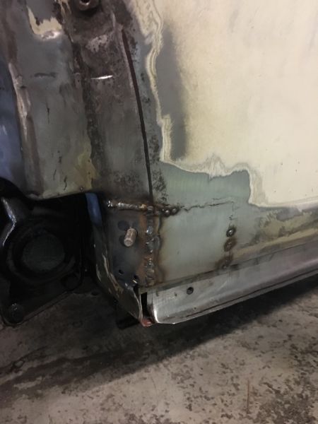

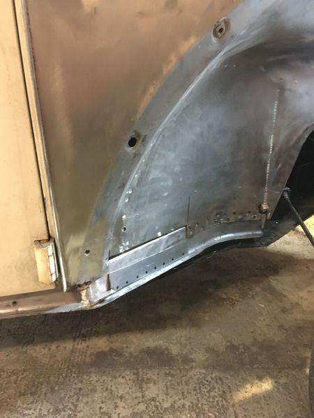

Litt mer putling i går. Sveisa resten av delen mot a stolpen, og lappa i en bite i framkant av innerskjermen.
Nå gjenstår mer sliping og så må jeg sveise i en lapp med ny mutter til skjermen som dere ser mangler.
