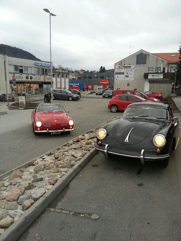

Traff en artsfrende på tur i dag
Ny-importert 356. Nettopp kommet på veien

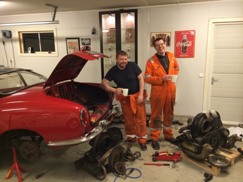

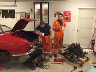

Har hatt lyst på ny motor i Ghia'en siden jeg kjøpte den. l løpet av vinteren kjøpte jeg en 1600-motor av Djupevik og på tirsdag dukket Bjørn og Knut opp i garasjen med uvurderlig hjelp
Seint ble det men tror vi hadde det grisegøy!. Kl 0230 var det oppstart uten liv
Bjørn stirret på motoren uten å blunke i 35 sek. Aha! kom det. Han flippet rundt 2 ledninger og vroooom!! Som en klokke!
Tusen takk for hjelpen gutter!!!!!!!!
Knut spottet raskt at det sprutet bensin ut av aks-pumpen (faen! De har jo meldt fint vær i morgen
) Ikke noe å gjøre med det nå. Bestilte overhalingsett til gasseren og gikk og la meg.
Som ved en ren tilfeldighet ringte John Harry meg om morgenen onsdag og vi kom inn på hva som hadde skjedd. "Eg har sett liggende!" sier han. "Det kan du låne!" Strålende! Heiv meg i bilen, fikk cola og pakninger av JH. Rett i garasjen, skru, tett bil, ut å cruise!
tusen takk JH!
Kan trygt si det var en helt annen bil og kjøre nå ja

Det var forresten 4 ledninger som måtte flippes, feil tenningstidspunkt, flyttet alle 4 pluggkabler 90grader mot høyre
