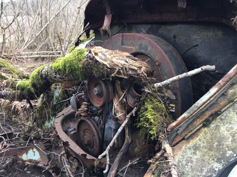

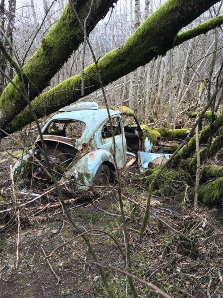

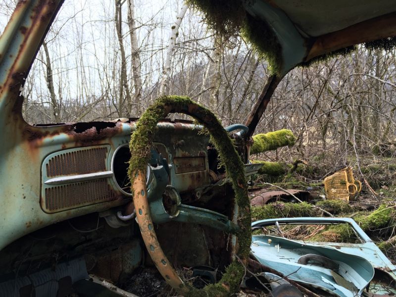

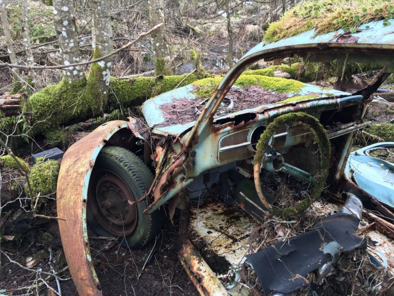

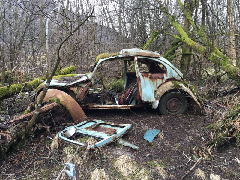

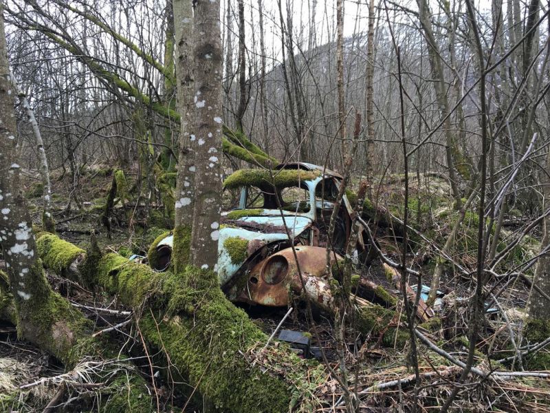

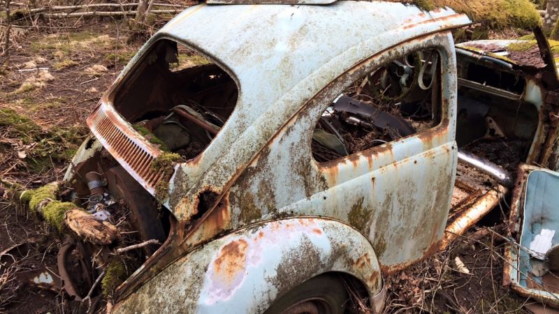

Tenkte å dele noen bilder fra påsken i Førde. Her var det litt mer rust enn hos meg heldigvis ;D

Fascinerende og litt vakkert med mosen på rattet.  ::)
Sv: Djupevik's 1966 Boble
venstreskjermen var et godt emne å reparere for den rette looken
Og kult rattrekk!  8)
Det rattrekket er sjef! Men spørst hvor holdbart det er ;D

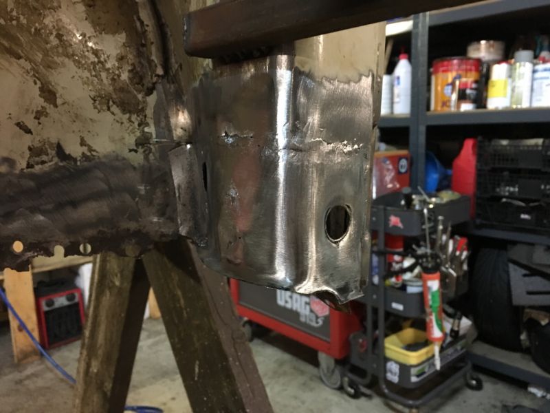

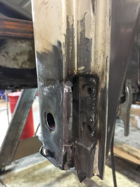

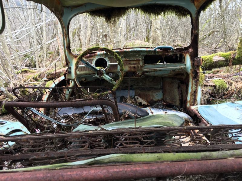

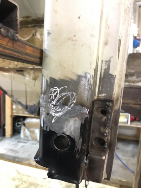

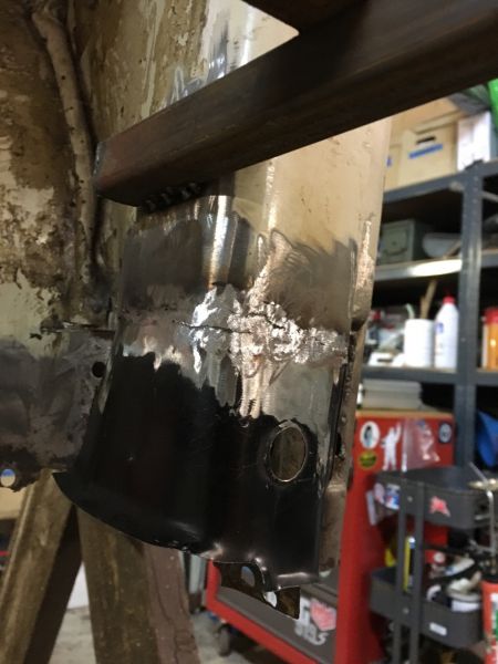

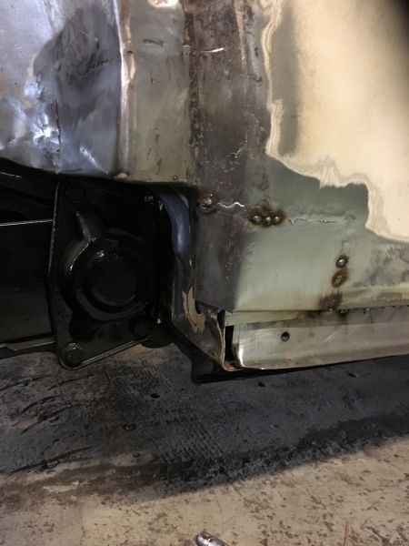

På tide å dra denne tråden frem til side 1 igjen...

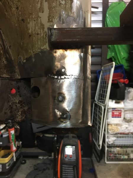

I går ble årets første sveis lagt. A stolpen fikk seg litt mer stål. Denne ble forøvrig påbegynt lappet i 2016 Ref første bilde..

Ser jo ut som du holdt på med det samme som meg i går!  ;D
Har du bytta ut den dårlige transportlakken inni der med noe skikkelig grunning?
ja der ser du! Nei jeg har faktisk ikke det. Gikk nok litt fort i svingene så jeg tenkte ikke på det :P

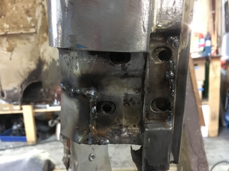

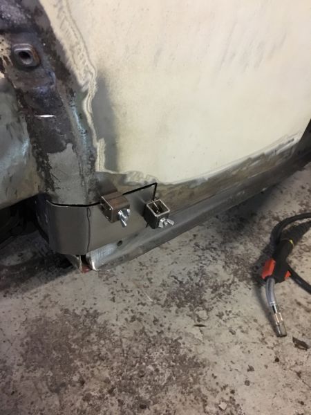

Putla på litt meir i dag. Litt meir sveis og slip så kjem det seg :thup

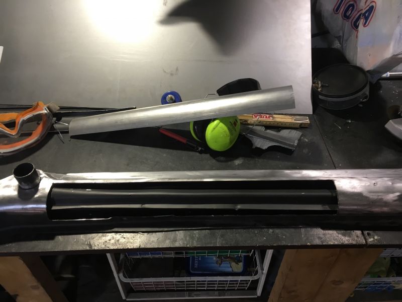

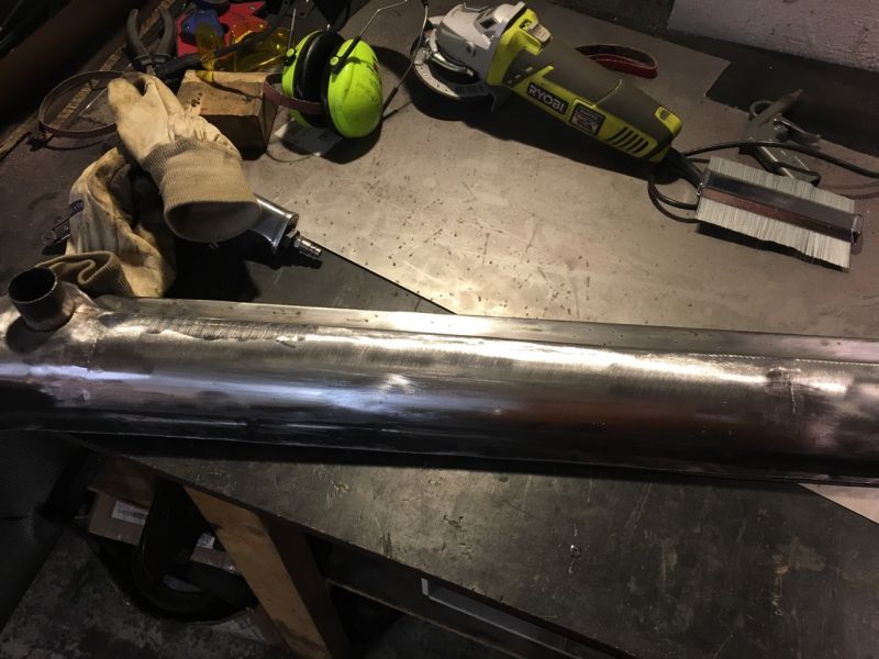

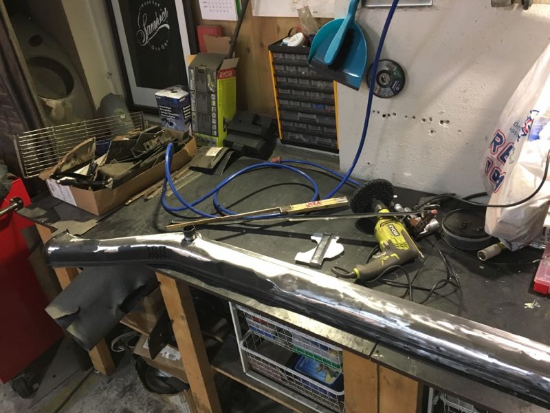

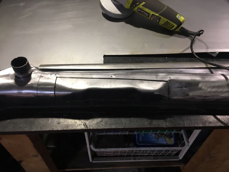

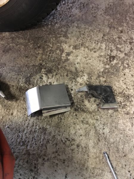

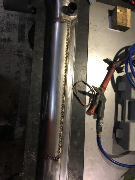

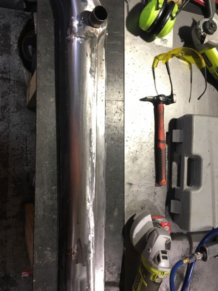

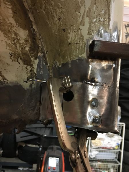

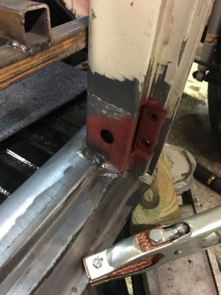

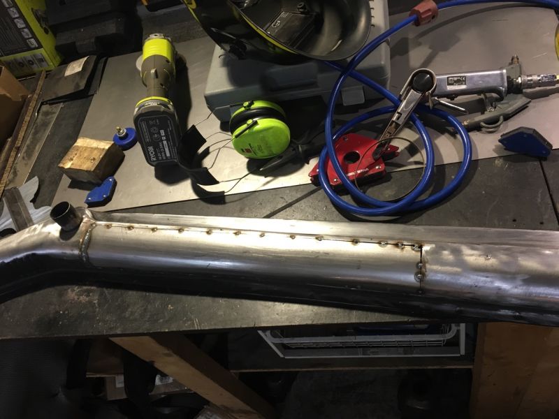

Har begynt å forberede høyre varmekanal for montering på karosseri. Har komt frem til at det beste nok er å montere den på karosseri for så å sette det ned på bunnen og justere før den sveises ferdig. Da har jeg også litt mer å bygge rundt når jeg skal lappe innerskjermer og slikt.
Siden kanalen er repro type billig så har den litt annen utforming enn originalt. Jeg kappet ut det som ikke passet inn og har tilpasset en bit som jeg har fått punktet på plass. Litt mer sveis og slip så kan den smelles på bilen :-)
Fekk satt noen punkter til før det var slutt på gassen.
Pent arbeid!
Takkar. Nøgd med passformen sjølv. Og litt sakte framgang :-)

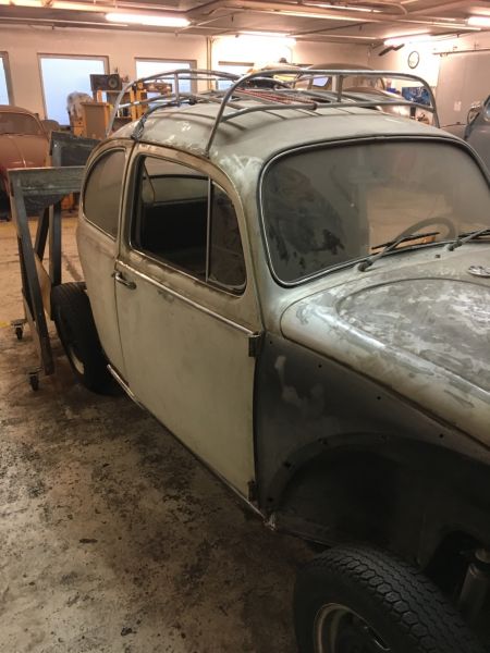

Ørjan bydde på kake tidlegare i veka, så da fikk jeg benyttet det unormalt store oppmøtet til å be om litt løftehjelp :thup

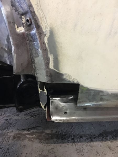

Karosseriet ble altså løftet ned på bunnplaten for å kunne justere høyre kanal før den ble sveiset fast.
Nå som kanalen er i riktig posisjon og Sveist fast kan jeg begynne å bygge opp A/B stolper, innerskjermer og ellers det som manglet i forbindelse med kanalen... Godt med litt fremgang igjen :thup
