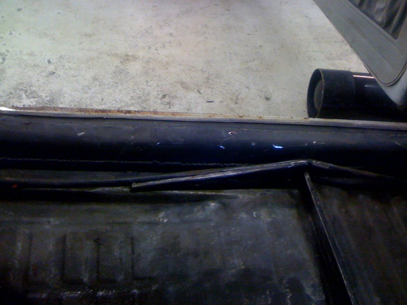

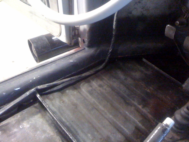

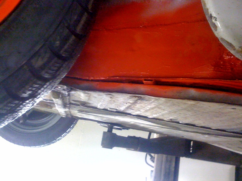

Eg og Chris har no jobba nokon dagar på Magda, og det byrjar å blir bra. Må splittast om ikkje så altfor lenge for å få vekk all rusta i karroseriet. Kanalen på førarsida var nærmast borte, den har me fått bytta underdelen til. Utvendig overdel var bytta frå før, og innvendig vart laga på staden. Ser veldig greit ut til å være bøyd til i ein døropning. ;D
Varmekanalen er fjerna. Rustfelle og dårleg løysing. Varmen skal behaldast, men det blir laga nye kanalar der ikkje kondens/rust blir noko problem. Gasspedalen var midlt sagt vaklevoren, og fjøra mangla som vanleg. Her vart alt demontert, og mekanismen vart bygd om/forbetra. Ny fjør vart lagt opp, og no funkar det som berre juling! Det var ei stor forbetring i forhold til original-løysinga.

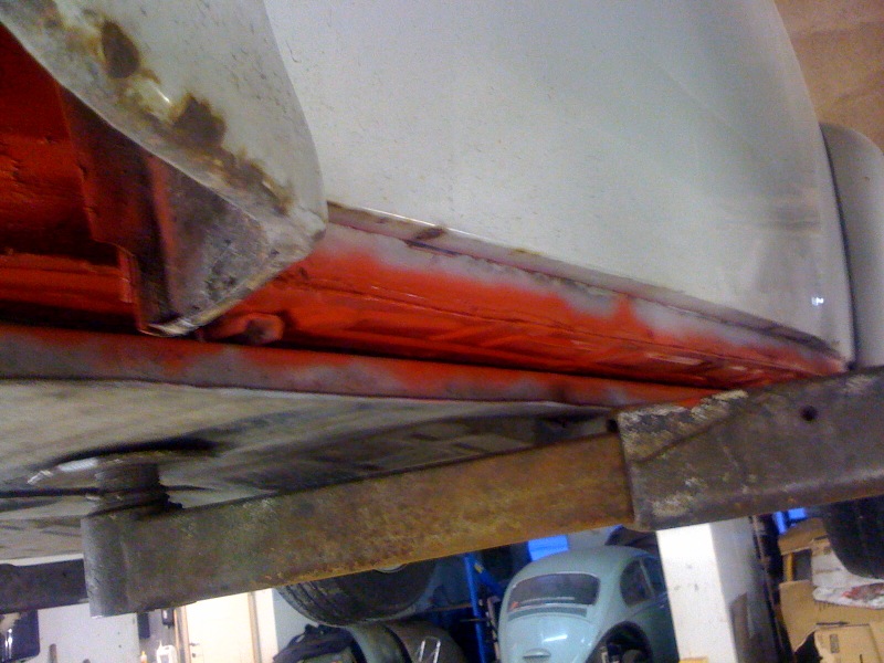

Høgre-sida var betre, og er no lappa ihop så det er relativt solid/forsvarleg. Det er og klatta litt med glasfiber for å få det vanntett. Det får halde fram til splitting. Imorgon skal me sveise det siste, og få på stoff og pakningar. Arbeidet som var gjort frå før var fullstendig ubrukeleg, og at denne var eu-godkjent er mildt sagt merkeleg. Det er fyrst no etter x-antal timar den byrjar å nærme seg trafikksikker stand etter MI meining :police:.
I tillegg har Chris kjøpt nye setetrekk, framdekk og ein boks lakk i riktig farge så me får dekka over grunninga :thup.
Bilete kjem imorgon :).

Då tar me ein pause med Magda til etter helga. Blir ein liten innspurt før SCC. Går som ei kule, er tett.........trur eg, og byrjar å sjå vetig ut. Veldig artig å køyre! :thup Chris er storfornøyd etter dei siste dagars jobb. Lakken me fekk blanda på Lakkspesialisten traff nokonlunde greit, så no er grunninga dekka.
Vart ikkje tatt så mykje bilete. Får ta det når arbeidet blir gjort 100% i forbindelse med splitting.
Me skar ut og bøyde til nye innerkanalar. Skippa varmekanalen, og gjennomføringa for el-kabelen.
Bytte ein del av innerskjermen og underkanalen. Fått på masse tettestoff, så me vonar det er relativt tett.

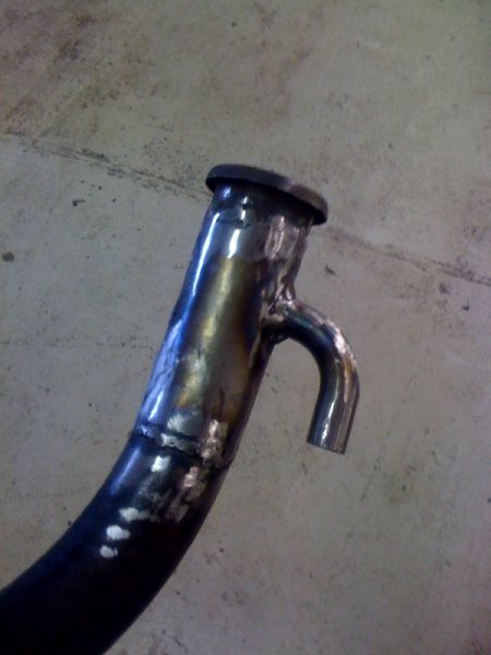

LangPorschen har me hatt problem med at bensin renn over i sving, om det er mykje på tanken. I tillegg har det dunsta bensing rundt bilen sidan me fekk han.......
Det var no på tide å fikse dette, sidan me skulle på EU-kontroll. Fekk av påfyllingsrøyret for å sjekke det, og overløpsrøyret var rusta vekk. Ikkje rart det luktar. I tillegg var det masse hol i røyret. Sidan eg ikkje hadde nytt, vart det fram med sveiseapparatet igjen. Fekk tak i passande røyrbit, og so var det fiksa. Festet i innerskjermen var og rusta vekk, så der vart det laga eit GSR-feste :) istaden. Ikkje mykje originalt noko av dette, men det funkar og slapp å vente på deler.
Kl. 15.00 igår skulle eg på kontroll, og 15.45 hadde me godkjenningspapiret i handa! FANTASTISK! Kjekt å ha det i orden. Det vart feira med "familiecruising" til Os, Soft-is, og spasertur på Solstrand.

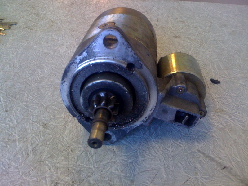

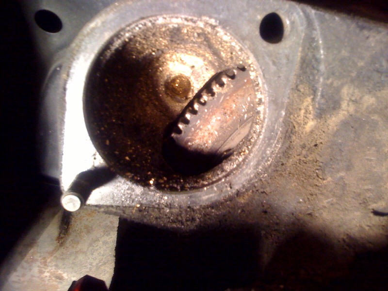

No treng me litt råd/anbefalinger for å få Magda i drift igjen før SCC :):
Problema er som følgjer:
- Startmotoren ville ikkje dra skikkelig rundt. Virka som den måtte "slite" som om det var lite straum. Av og til heilt ok.
- Brått vart det bom stopp. Releet slår inn, men startaren er dau.
- Har fått bilen på bukk, og fått av startaren.
- Innslaget har slått hol i startarhuset, og det er fullt av messingstøv.
- Det er veldig mykje slark i akslingen på startaren, og den har tydeligvis tatt kvelden.......

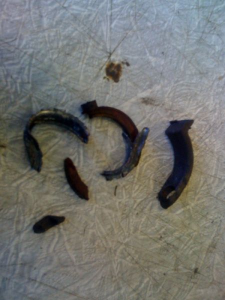

- Det dett ut mykje lause delar frå startaren
Her kjem spørsmåla:
- Er det berre å slenge i ny startar?
- Må me ha ut motoren for å sjekke kva som har skjedd?
- Klarar nokon å sjå kva dei lause delene har vore for noko?
- Kan noko i clutch-huset være skada/øydelagt?
Nokon som har gode råd?
Her er bilete av greiene:

Hang dei lause betane på startaren?? har aldri sett noko som minner om da dar før.
Startarforingen er toasted..
Konklusjon, ta på deg spanderbuksene og spander 15-30 på å hiva ut motoren, reingjer, undersøk, bytt foringen, og få gagn på startaren(monter i kassa utan motor og vri nykkeln og sjekk ka so sjer) ELLLER få tak i ein an startar som funkar

Forrestn den startarn er bås ser da ut som, er jo hål framomm solenoiden!
Nokon har vel liggande får ein tru

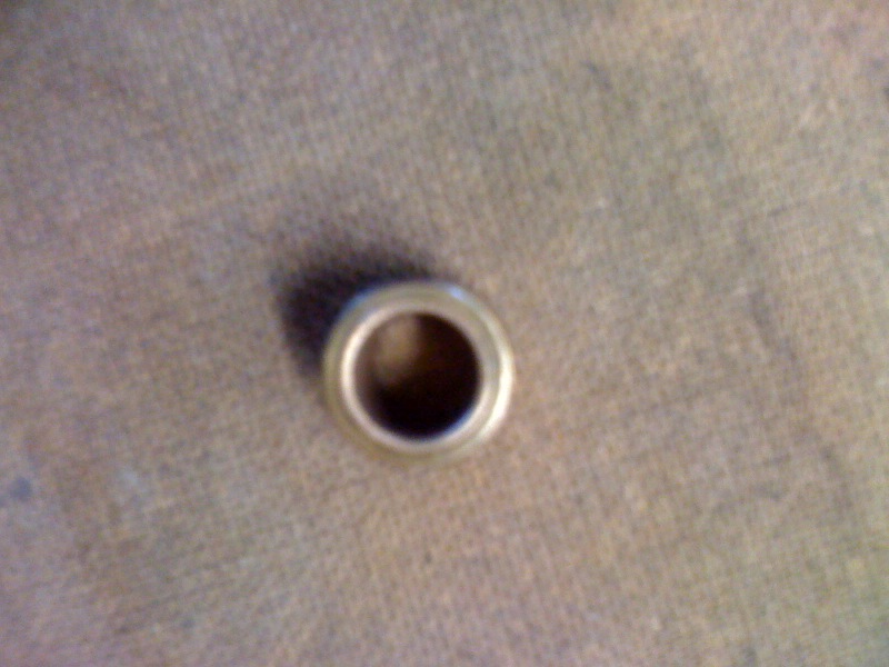

Det har vore mykje jobbing på Magda, og lite oppdatering i tråden siste dagane. Før SCC fekk me montert ein gammal startar, fordi me ikkje tok sjansen på å bruke den nye. Grunnen til dette var usikkerheit rundt foring/sentrering av akslingen.
Fekk slipt ut no av messingforingen til å felle inn ein bronseforing, som skal være meir robust.
Slik vart det sjåande ut (Dårlig bilete....)

Ein ting til. På Unneberg og VW veterandeler hadde dei berre foring til startaren i messing. Noko anna var ikkje å få tak i sa dei.
Heldigvis var ikkje holet større i kassa enn det skal være (16.5mm), så akslingen skal være skikkelig sentrert. Trengte berre ein spesiell foring.
Eg er blitt anbefalt at denne skal være i "lager-bronse", fordi den er veldig robust og sjølvsmørjande. Kva er rett, og kvar kan eg eventuelt få tak i bronse-foring?
(Kosta 7-800 + mva. å få dreid 3-4 stk.)
Sv: Geirs garasje
Tror det er messing av en eller annen grunn som er "standard"...
Ser ut som om Gene Berg har den i silikonbronse:
http://www.geneberg.com/product_info.ph ... 24b785d984
Sikkert flere som skulle hatt sånne;)
