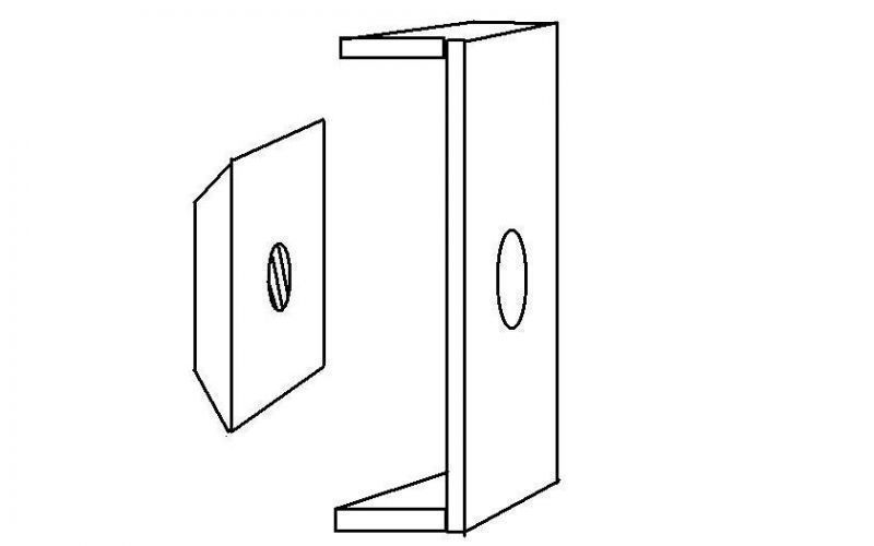

Hvis du lager deg en slik som på tegningen, med nøyaktige mål, så vil den enkelt kunne brukes til å skru ut lageret. Må være litt tykkelse på den så ikke den bøyer seg. Sveis mutter på baksiden eller gjeng den opp. Rund eventuelt av endene for å få enda bedre grep. Denne trer du bare inni, vrir på plass og setter i skrue. Vinklene på ytterdelen kan sveises på, eller du bruker noe passende. Det blir jo holdt på plass av presset.
Tror dette skal funke, og det er lett å lage.
(Paint er IKKE bra å tegne i
, men det ble nå en illustrasjon)
- Lagerutdrager.JPG (19.77 KiB) Viewed 7937 times

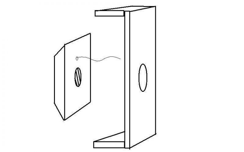

Med et lite ekstra hull og en snor i blir den lett å vippe/trekke i posisjon
- Lagerutdrager2.JPG (20.54 KiB) Viewed 7938 times

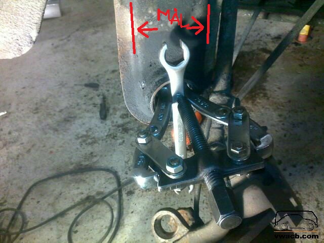

Ja, jeg kjenner til denne løsningen. Det er jo i prinsippet akkurat det jeg gjorde med avdrageren på bildet mitt. Men jeg ville nok lage den biten jeg putter på innsiden av lageret rund, i så fall, og litt flat på to sider, så jeg får puttet den inni. Så blir det jevn belastning på lagere innenfra. Men dette er litt tidkrevende å lage også, og jeg har dessverre hverken noe sveiseapparat eller noe solid nok flattjern tilgjengelig for øyeblikket. (Noen som har et par biter...?). Tenkte at dette måtte være et vanlig problem for å få ut denne typen lagre, og at det fins et verktøy i handelen for dette?

Vist du måler utvendige målet på lageret so kan eg dreia ei skjeva med gjenga hol i midten + to flate sider. 4 free. 5-6mm breidde er vel passlig?
so treng du berre hesja saman eit "stativ" på utsida med hol i og gjengestag + mutter, so kan du skru ut lageret. (kan og laga stativet, men då må eg ha meir mål

du har ikkje tilfeldigvis målet på bredden av forstillingstårnet og? dvs avstanden mellom sveisefalsane på begge sider av tårnet, om du skjønnar? ser for meg å laga ein sånn dings i flattjern -> |_| med hol på toppen. i flattjern av passlig size.
skal til bergen på fredag og skal innom breistein, helst i halv 5 - 5 tida om du er der då?
altso detta målet om du har da liggande
(so slepp eg ut å spa fram ein forstilling)
- forstilingx.jpg (85.71 KiB) Viewed 7913 times
75 mm
