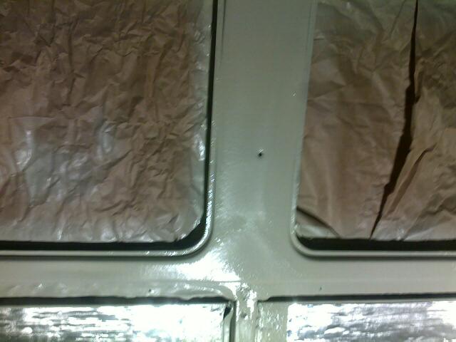

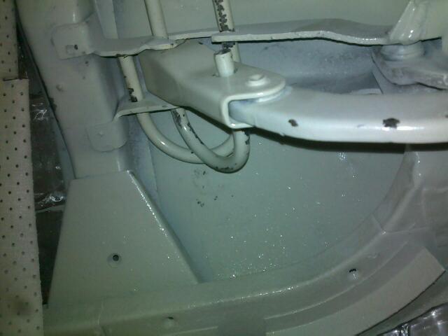

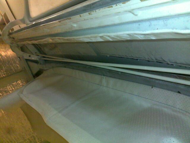

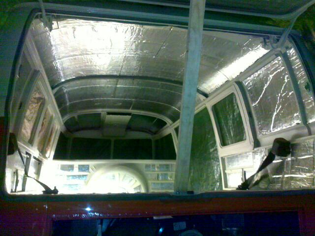

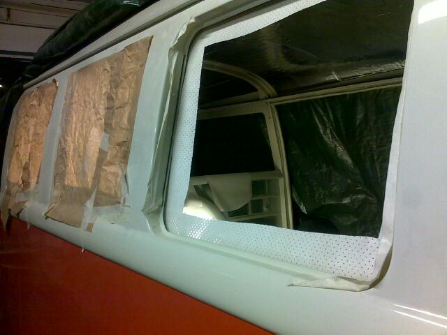

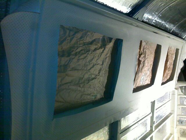

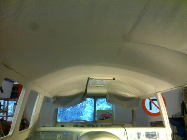

Etter noen timer med dekksparking og skitpreik så ble det gjort litt idag (eller skal vi si i natt?) også. Fikk pusset ned ujevnheter og gammalt lim rundt tre vinduer på venstre side. Med det resultat at jeg måtte lakke rundt vinduene på nytt, selvsagt  :-\  Klippet så til en bit av det perforerte taktrekket, og fikk limt dette på.

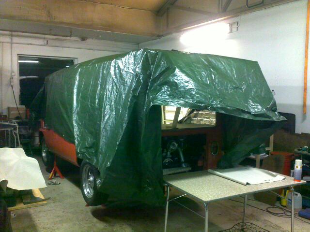

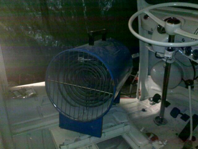

Jeg har ordna meg med en lånt presenning fra bob-Bjørn og en (tjuv)lånt varmeovn fra vwacb, og laget meg en "varmestue" rundt bilen. I tillegg bruker jeg varmepistol, og da blir taktrekkgreiene så mykt og fint at :)
Taktrekket er forresten kjøpt hos Wolfsbürg West, skikkelig kvalitet, og suverent å jobbe med. Kan anbefales, i likhet med det meste som kommer derfra.

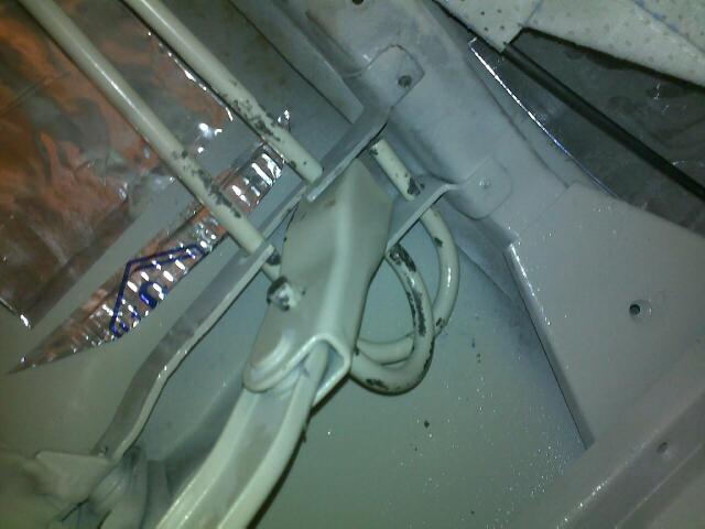

Noen bilder:
Steike så bra denne blir! ;D. Utrolig imponert over hvor effektiv støydempingen er. Ser du har ordnet deg skikkeliig varmeapparat ;) :thup
Strøkent!
Akkurat som insiden av ISS

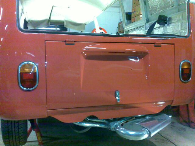

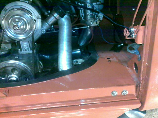

Det har skjedd en del siden siste oppdatering her...
- Taktrekket er nå bortimot fullført
- Hengsler til bakluke er nå spent opp og fungerer helt fint
- Bakstykke er montert
- Motorluke er montert
- Sidevinduer (ikke pop-outs) er montert
Takk til Tommy T1 og Knut KdF for god hjelp!

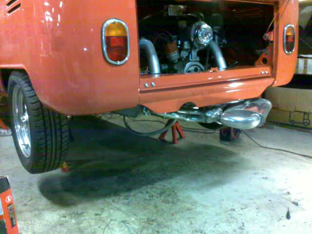

Det har blitt gjort litt småting de siste dagene også.
- Jeg "køler på" for å få montert inn lister og glass i pop-out-vinduene, her går det med tonnevis med talkum (gammelt triks) og mye ukvemsord...
- Den bakerste sidedøren er montert på, og har fått dempingsmateriale og glass
- Låsemekanisme (STAAAG) til sidedørene (også kalt cargodørene) er brunoxert og lakket
- Støtfangerfester foran og bak er montert på
- Bakstykke er "foret ut" (karosseriet på høyre side bak var dessverre ikke helt bra tilpasset motorluka...)
- Gummipakning er montert på motorluka
- bakre støtfanger (denne er faktisk NOS) er lakkert med sort emaljelakk på innsiden, og er nå klar til montering
