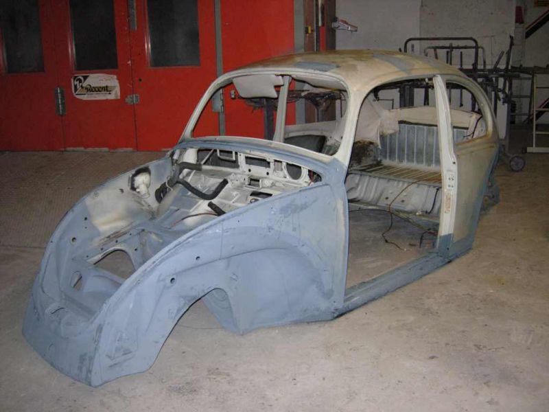

Da er den levert til grunnarbeid etter en ekstra sandblåsing + sink. De fant ikke noe nevneverdig rust på den. Noen som kan se hva jeg glemte å demontere?
Sv: Late-looker - 1969 modell
Blåste de og sinket solskjermene dine og?
"Overlevde" innertaket?
Hehe.... korrekt - så nå nettopp at solskjermene stod igjen. Var veldg mørkt på Sotra-øyen i gårkveld, så jeg studerte ikke taket så nøye. Tror det var greit. Det har forsåvidt en rift, så vi får se når de skal begynne å rette taket om det fortsatt er der.

Ein tommelfing regel ved sandblåsing er att det Kun må vera stål på bilen ;) Resten forsvinn, tar skade av sanden, eller vert sinka ;)
Men då er den snart klar for lakk då! Retta taket, betyr da att du har bulker i taket?

Ja taket var skikkelig nedtrampet etter en parkering utenfor Hulen i Bergen en fredagsnatt. Stod deretter i mange år med stort søkk - helt til jeg satte ryggen oppi og mesteparten kom opp igjen. Målet var at det skulle rettes fra utsiden uten å plukke ned taktrekket som er det siste som er igjen på bilen(i tillegg til solskyggene).

Herverk altso >:(  Håpar du får da retta opp utan å ta ut trekket då, er jo bale å montera da igjen.

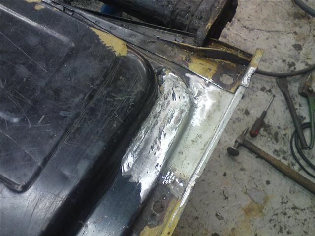

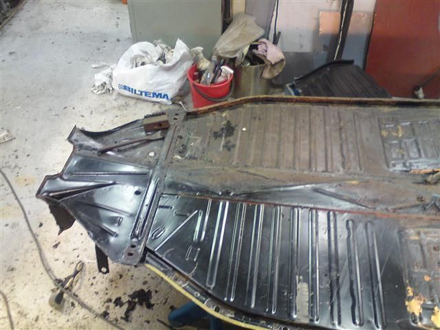

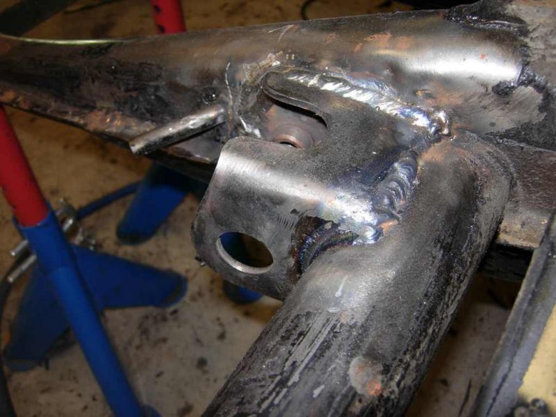

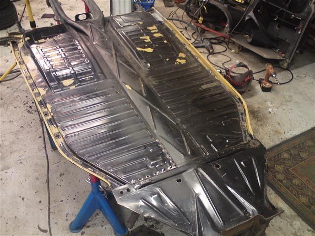

Ble litt dugnad her i kveld. Påbegynt fjerning av tectyl og rengjøring samt sveising av rust. Jekkfestene først
DSC00023 (Small).JPG (56.17 KiB) Viewed 6078 times
DSC00029 (Small).JPG (69.4 KiB) Viewed 6092 times
DSC00027 (Small).JPG (54.09 KiB) Viewed 6106 times
Bra tilstand på bunnplata for å vera orginal ser da ut som
Ja, bunnen er veldig bra. Måtte skifte hjørnene bak under jekkfestene, samt en platebit under pedalsettet. IRS festene bak er nå kommet på, og alle åpninger lukket rundt dem. Disse kommer fra CSP som selger dem løst.
