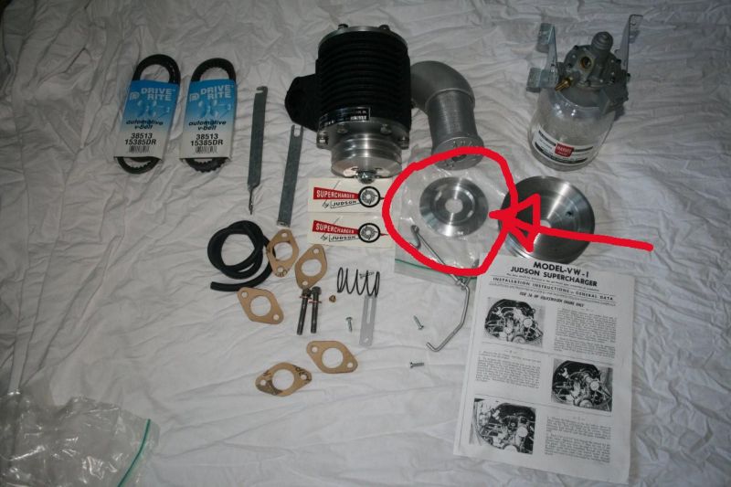

Noen av dynamoene som har reimhjul uten kant ? Small utgave......Tistlo wrote: vart litt sein visistt på meg, så alle hadde lakt seg når eg kom

trur ikkje da var so mykje til reimhjul på dei i da heile teke. men reimhjul utan kant?? aldri sett før. ka skal da brukast til?
Sv: Aktivitet/folk på Breistein idag?
Sånn jeg tror jeg fant ut på thesamba i natt så har pre 55 mindre eller null kant på hjulet. Det skal brukes for å få plass til to reimer til judson. Nå får jeg ikke på inerste reimen....

Fulgte ikke denne ytterdelen til reimhjulet med i settet ditt?ts wrote: Sånn jeg tror jeg fant ut på thesamba i natt så har pre 55 mindre eller null kant på hjulet. Det skal brukes for å få plass til to reimer til judson. Nå får jeg ikke på inerste reimen....

Nei, den manglet. Viste ikke engang at jeg måtte bytte eller at den skulle være med jeg.. Men jeg drar til Le Bug Show på torsdag, så får sikkert tak i riktig der! Inntil det får jeg kjøre med kun ytterste reimen.
