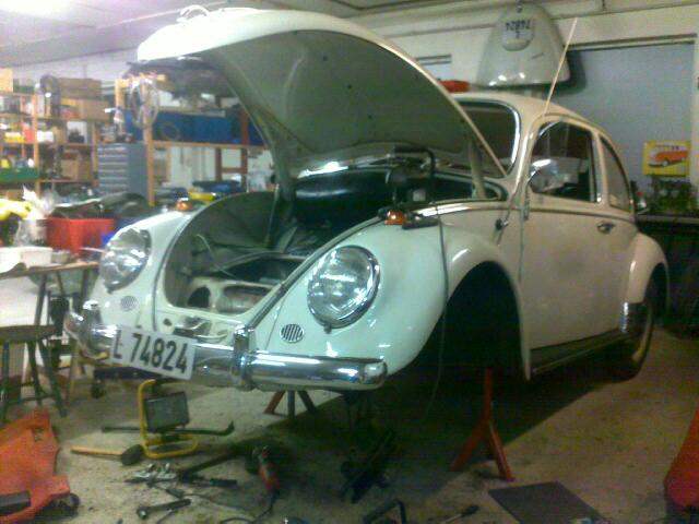

På lørdag fikk vi hivd inn girkassa i bilen igjen (takk for lempehjelp, Henrik), og jeg skrudde det meste på plass mens Magnus tok seg en (velfortjent) tur til en kompis.
Idag har Magnus og jeg vært på Breistein fra ca 12 til halv 9, og fått gjort ganske mye.
Først fikk vi gjort ferdig girkassejobben, idag var det kobling av giroverføringa og montering av CamberCompensatoren. Så snudde vi bilen og begynte foran. Heiste opp bilen og tok ut bensintanken. Den var full, så det var en del styr med å tømme all bensinen over på bussen... Magnus pussa en del på rust i reservehjulsbrønnen og kjørte på med Brunox der. Magnus skrudde av støtdemperne foran, og så skulle spindlene av. Bærekulene satt veldig godt fast i spindlene, og det var mye banking og herjing, ters og varme og det hele, men tilslutt gikk de av. Så skulle vi ha ut bærearmene, mye styr og vesen der også, men det gikk tilslutt. Så av med Puma-platene, den nederste Puma-skruen var slipt helt ned, så der var det mye filing og greier for å få den ut. Men tilslutt sto vi med fire bærearmer i handa. Så ble disse reingjort, og Dalland tok de med seg. Han leverer de til Sveins Autohaus, som skal presse ut gamle og inn nye (Long Travel) bærekuler. Takk til Dalland for hjelp og hyggelig selskap idag
Det er fælt lite fjæring i forstillinga (ingenting på øverste torsjonsrør!), fjærpakkene er omtrent rustet fast, så her må det sjekkes og stelles til riktig.

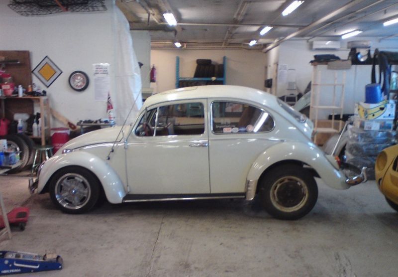

Og hvis noen lurer på om de skal skifte ut originalfelgene med noen fete hjul, så sier dette bildet mer enn 1000 ord
- DSC03887.JPG (61.98 KiB) Viewed 7667 times
Ja, absolutt! Har jo fått nydelig 1303 høyde bak... bare å følge opp foran også nå...Kristian Gelin wrote: Jepp enig der Magnus, gå for de orginale... og litt opp i front så er den der.

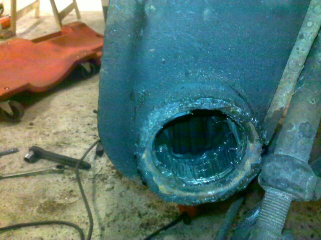

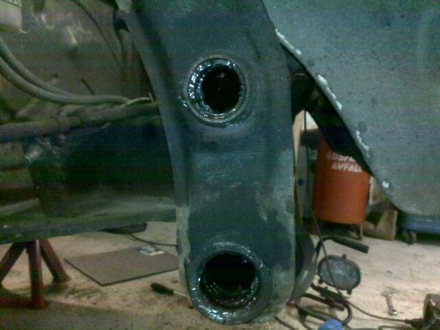

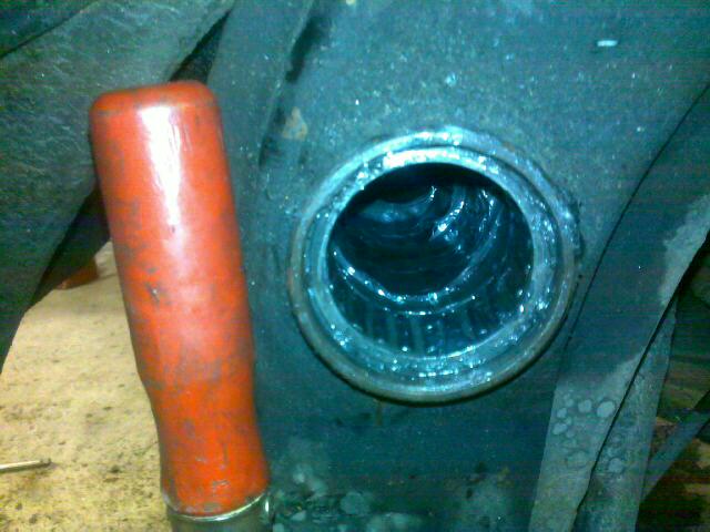

Fikk tatt ut og vaska av alt fett og rust på torsjonsfjærpakkene foran, og innså at det faktisk er en hestejobb/møkkajobb/osv å få ut alle nålelagerne foran og erstatte med urethanforinger... Men herja litt rundt på theSamba og fant utav det tilslutt. Greia er visst å bruke en sleidehammer og fikle en skive inn på baksida av de og banke de ut. Så det blir neste steg i forstillingsjobben.
Et tips til folket: Smør forstillinga med jevne mellomrom, gjerne ofte! Ellers ruster nålelagerne fast, og du får en bil med dårligere (og dårligere) fjæring, eller som vi hadde på Grynet på slutten: UTEN fjæring!

du kan og banka ut lageret med ein lang aksling sånn at du kan dunka ut lagera frå baksida. gjengestag ca 16mm (jo større jo bedre) funkar nok. alternativt so meislar du vekk ringen og nålene, og sveiser ei larva rundt inni ytter ringen, når den vert varm vil den trekka seg saman og du kan lura den ut med enkle grep.
i biltema sitt sleidehammar/slagters sett so er det jo nokon solide krokar å putta på enden. dei bør vel funka til å nappa ut med, men mykje betre med ei skjeva sjølvsagt.

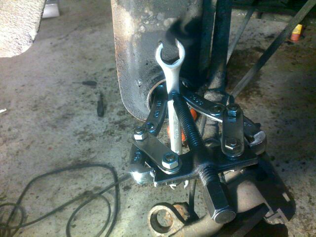

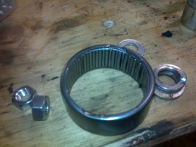

Kjøpte glidehammer på Biltema og satte igang med friskt mot. Men dette rikket ikke nålelageret. Måtte finne på en annen løsning, og rigget til med innvendig ters og anlegg i midten. Fikk ut et lager tilslutt, men det var ganske herpa da det kom ut. Må prøve å få ut de andre tre nålelagerne på en bedre måte.
Lurte på denne saken fra Biltema:
http://biltema.no/no/Bil---MC/Verktoy-o ... er-191397/
Noen som har erfaring med denne?

Den har jeg, men tror ikke den er egnet til ditt bruk.Solan wrote: Lurte på denne saken fra Biltema:
Er til å trekke ut vanlige kulelager der det er åpning mellom lagerbanene, så stikkes de blanke "kulene" inn mellom lagerbanene og vris i lås.
Og så, skru til og trekk ut...
