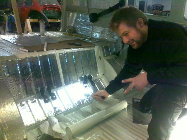

Fant forresten et bilde på mobilen av Knut som er med og feste lydisoleringsplater baki bussen
Som dere kan se, så er de midtre festene til sikkerhetsbeltene også på plass her, samt rullebeltene på sidene.
- Knut-17032011126.jpg (45.87 KiB) Viewed 6702 times

Knut altså
Knut altså
Knut er singel, JonTe, så det er bare å prøve seg det vettuJon T wrote: Ser bra ut...
Knut altså![]()
