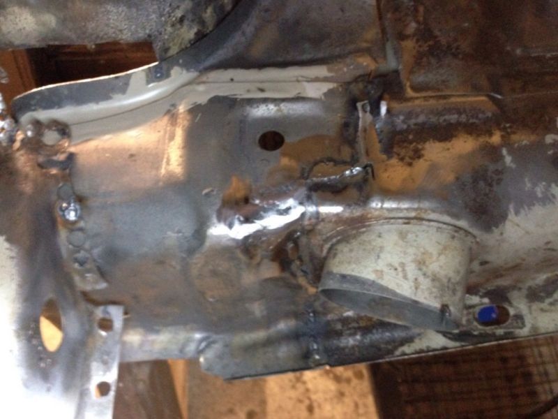

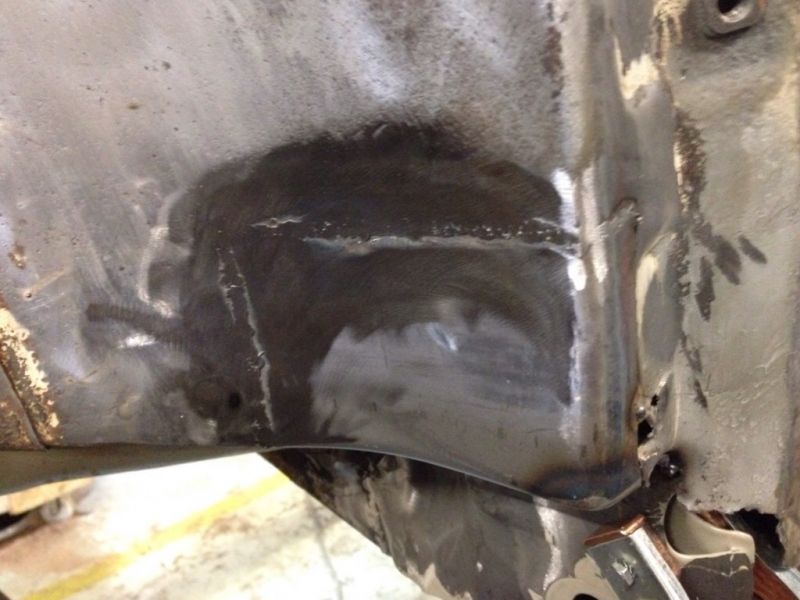

Har fyrt i gang sveiseapparatet etter en lang pause!
Her er det grisesveis og sliping som er tingen. Må lagast eit par betar til baki der, men no er det litt lettare å pusle saman :thup

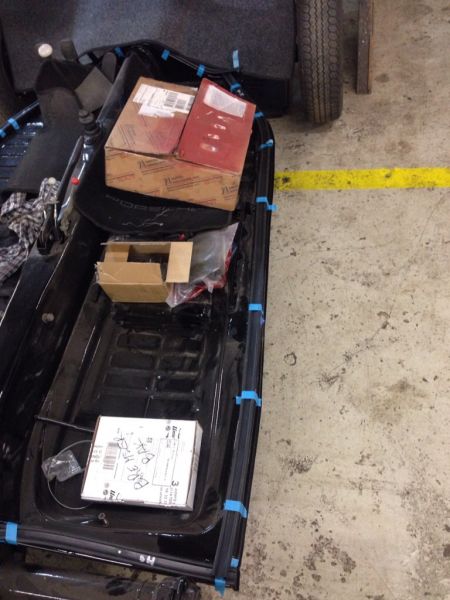

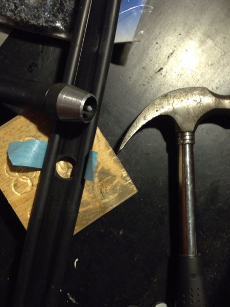

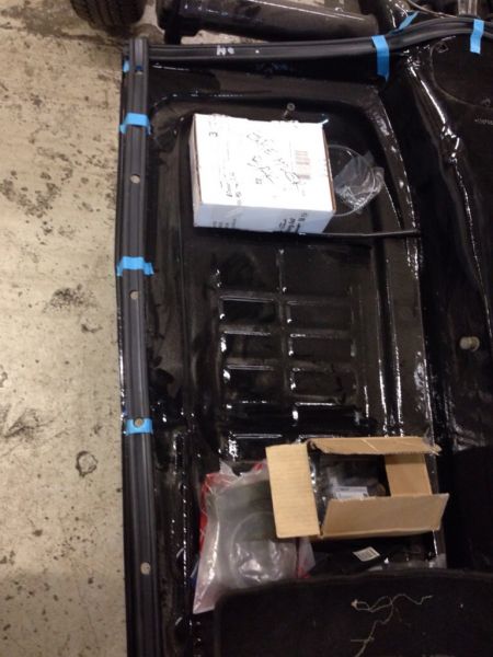

Fekk også tilpassa karosseripakning med hol å greier :-)

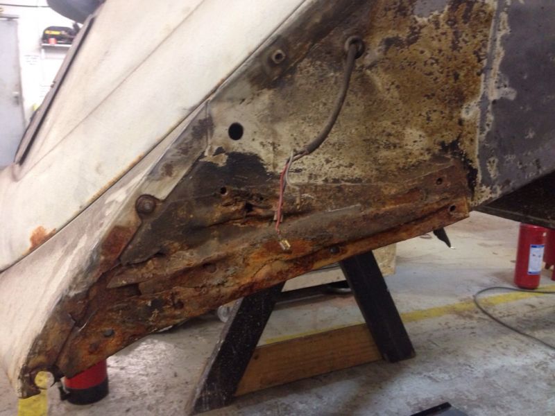

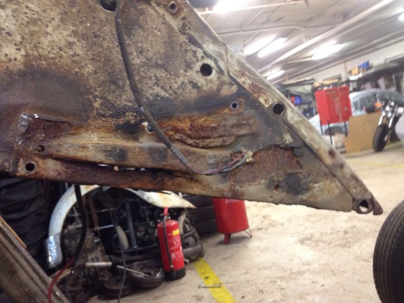

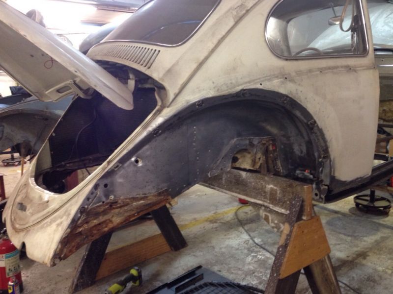

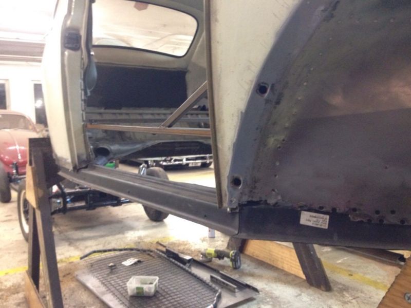

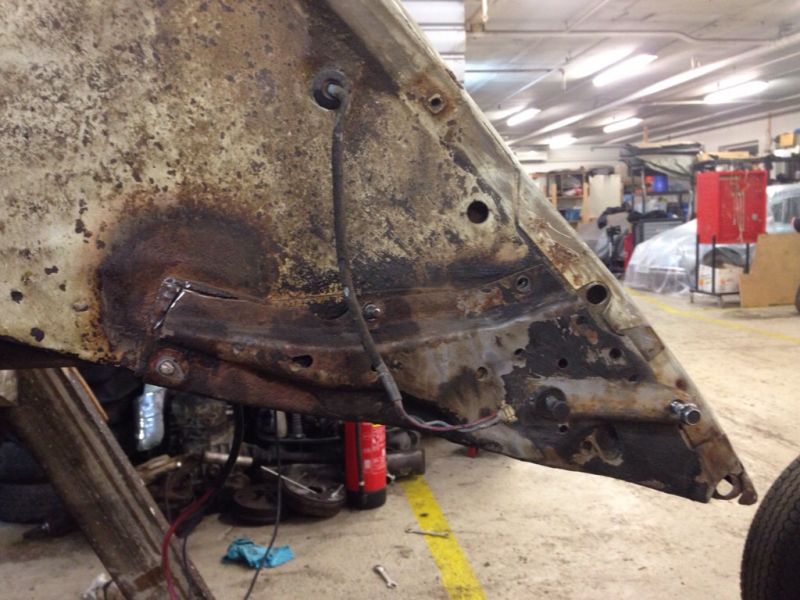

I dag fjernet jeg støtfangerfestene bak. Her har noen vært kreative før og boltet nye fester utenpå de gamle.

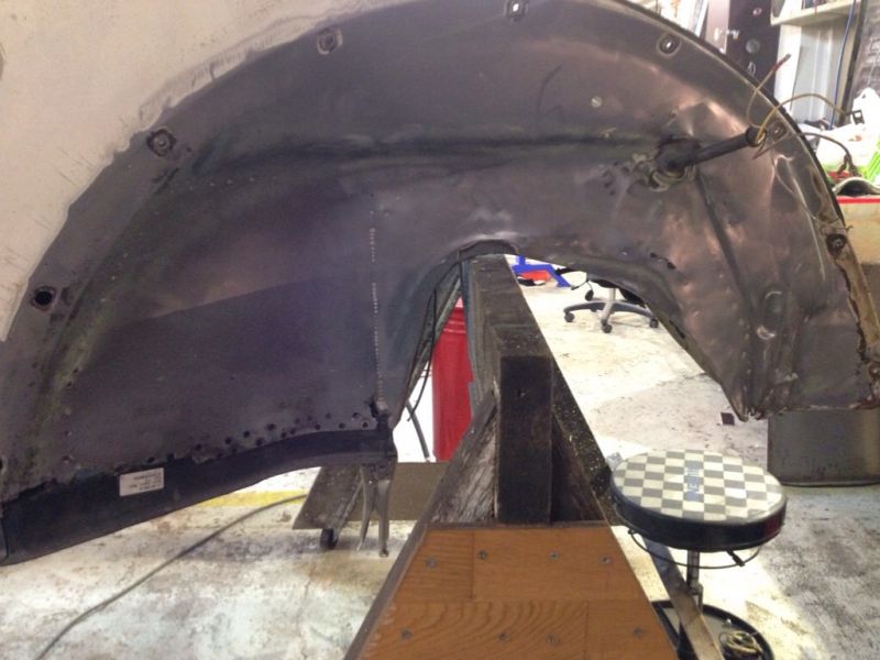

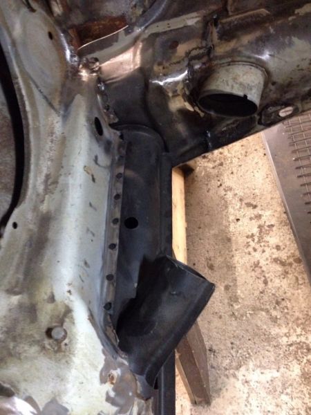

Når jeg først var i området ble innerskjermene framme og bak på høyre side pusset ned til stålet. Kanalen ble også prøvemontert for moroskyld :-)

Ser bra ut - flotte bukker du har! Ser de driver med cafe-racere der hos dere også!
Sv: Djupevik's 1966 Boble
Ja her er det et kaffi race hele tiden. Bukkene er meget oppegående :thup

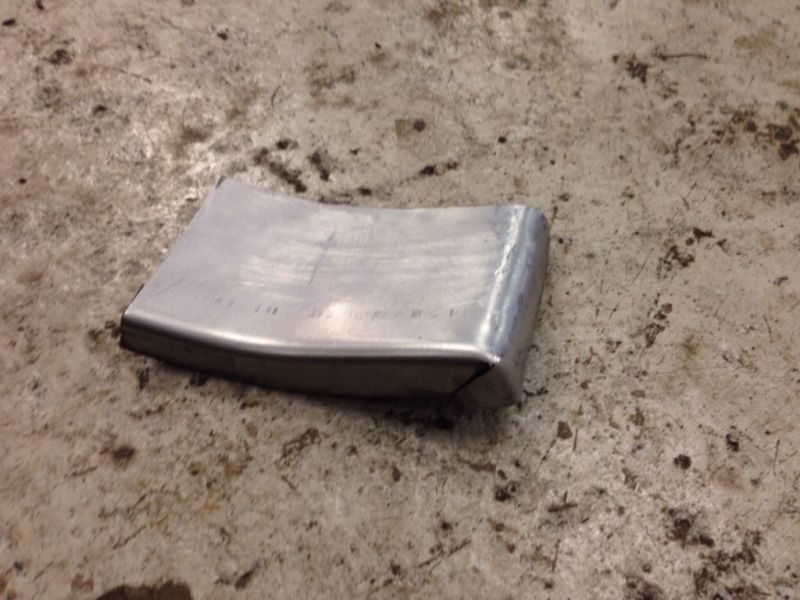

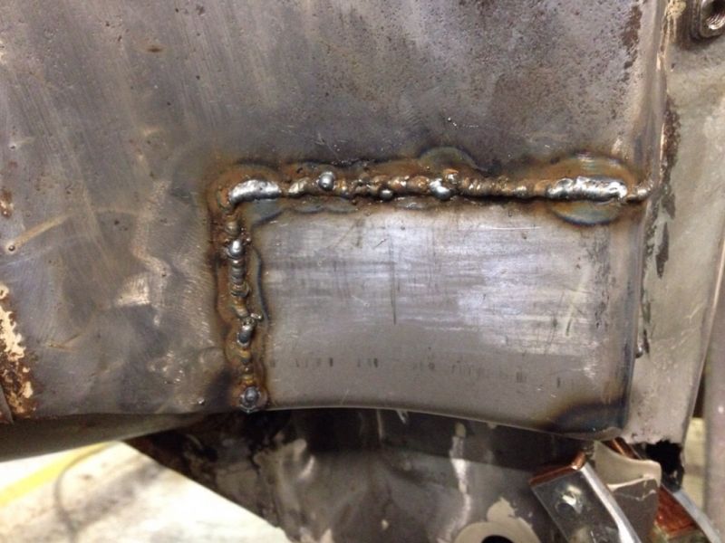

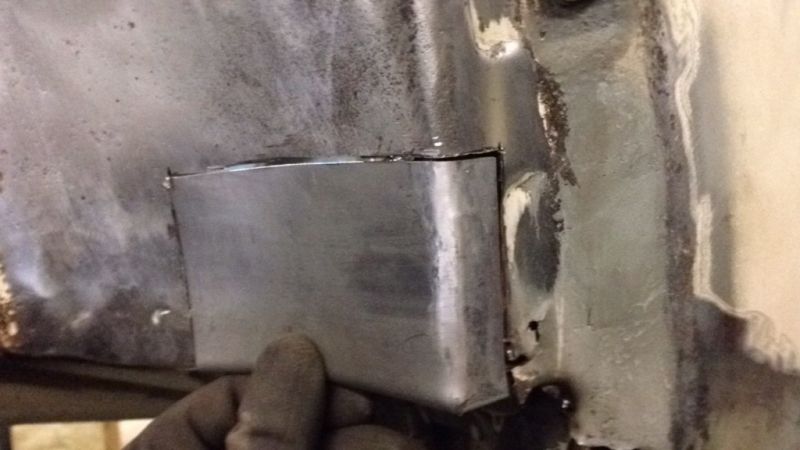

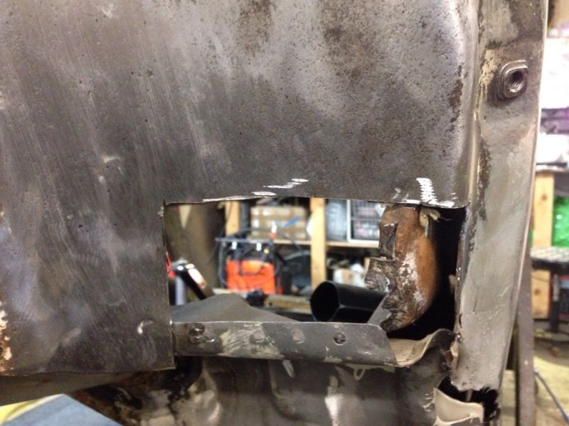

I dag fikk jeg lagd en liten bit i framkant av innerskjermen høgre side bak.
Litt mer sveising og sliping gjenstår.

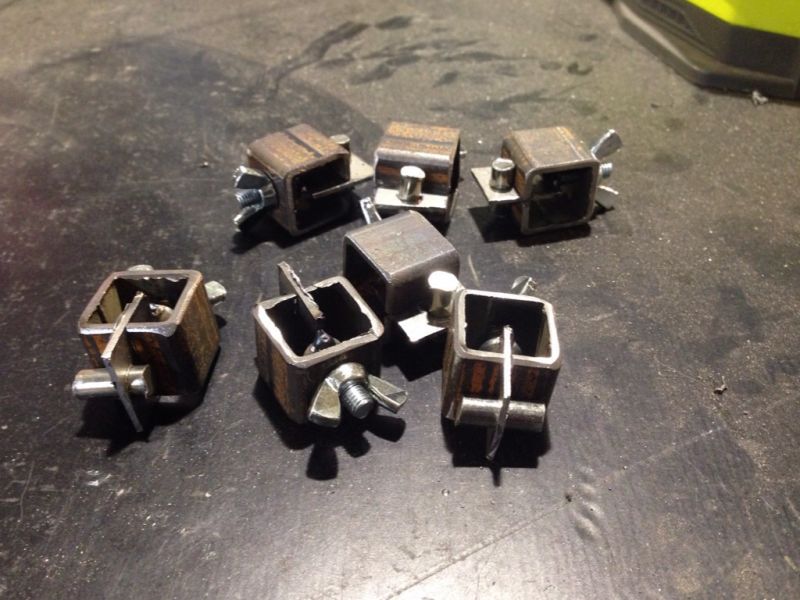

Fikk også laget noen dingser til å holde platene mot hverandre ved sveising.
Ser veldig bra ut, både jobben du har gjort, og dingsene.  :thup

Veldig kjekke de "holderne" men var ikke den plata som du stikker mellom veldig tykk?
Joda, de kan/må modifiseres underveis :-)

bra drift her!! tips til sveisingen, ser ut som du kan justera ned matinga eller opp straumen. vist du merkar at tråden strittar litt imot kvar gong du punkter er da ivertfall da som er løysinga. du skal ikkje kjenna noko som helst hakking eller sånn når du begynner å sveisa. og på dei platefestene dine er da type tommelfingerregel at opning mellom plater = platetjukkelse men da er jo berre å mekka til nokon tynnare innsatsar, du får nok bruk for desse uansett etterkvart:)
Eg har jo automatic fantastic apparat. Justera platetjukkelse og størrelse på sveise/fuga så justeringa blir litt på gefuhlen.
Men har nok en delt å hente på å justere riktig ja.
Takk for gode tips og kommentarar! :)
Innsatsene er tjukkeste plate frå Biltema, samme som eg har Sveist i her.

Må vel snart begynne å tenke på å bestille litt sveisedeler. Tenker på spissane bak. Skal eg kjøpe kun støtfangerfestene, løsne dei som står på og fikse plata bakom sjølv eller kjøpe heile spissen med støtfangerfestene?
