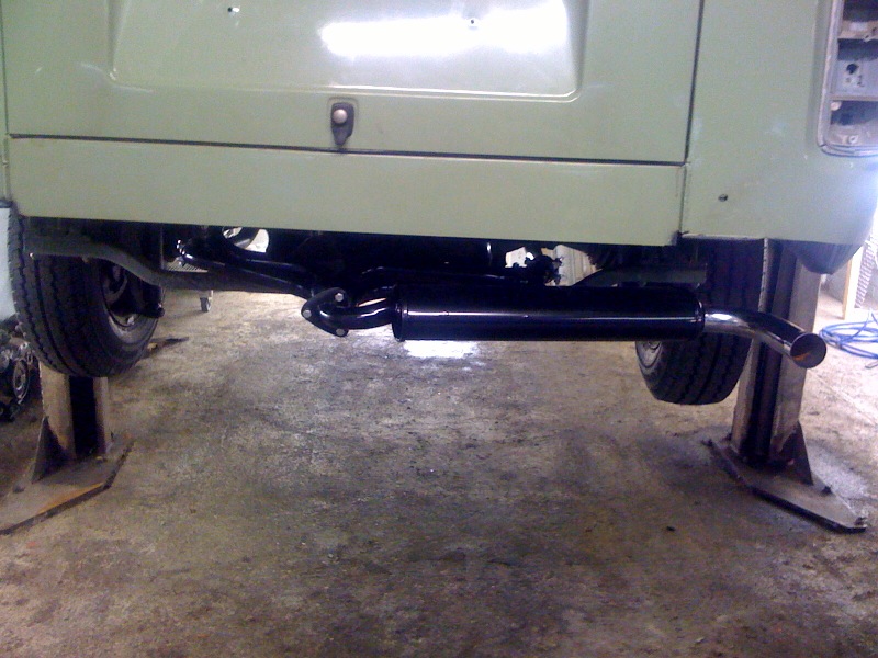

Då har Guffen fått j-tubes (medan varmepottene blir fiksa, hvis dei nokon gong kjem på igjen......)og nytt eksosanlegg. Vart litt meir gromlåt ja!
Nye støtdemparar bak er og montert. Ikkje ein einaste skrue/mutter som ikkje ville løsne. Alt gjekk fint frå kvarande, og passforma på dei nye delene var heilt grei.

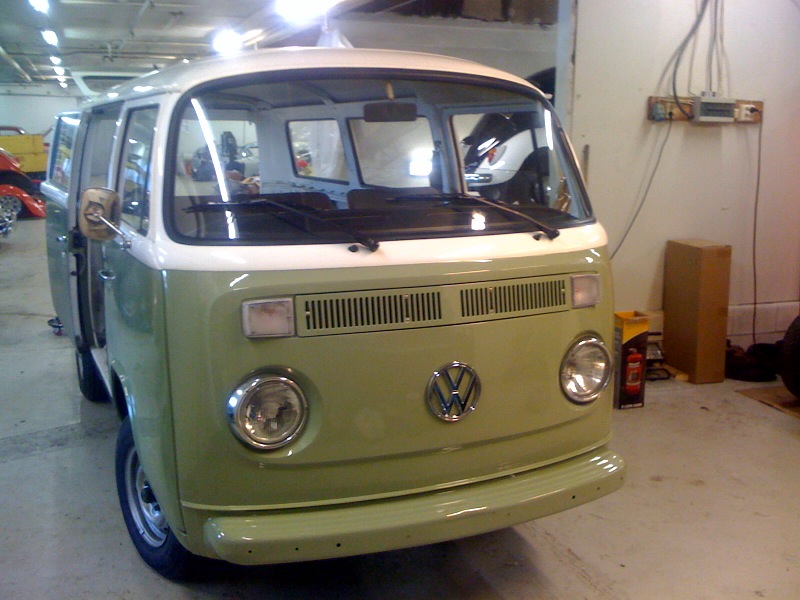

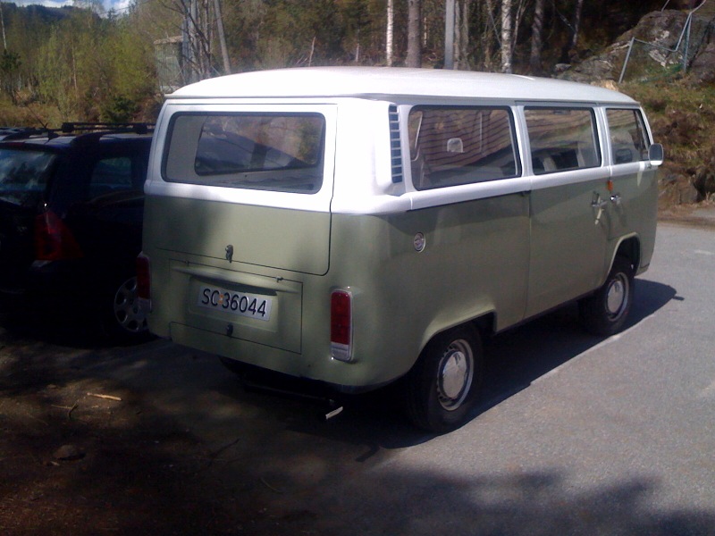

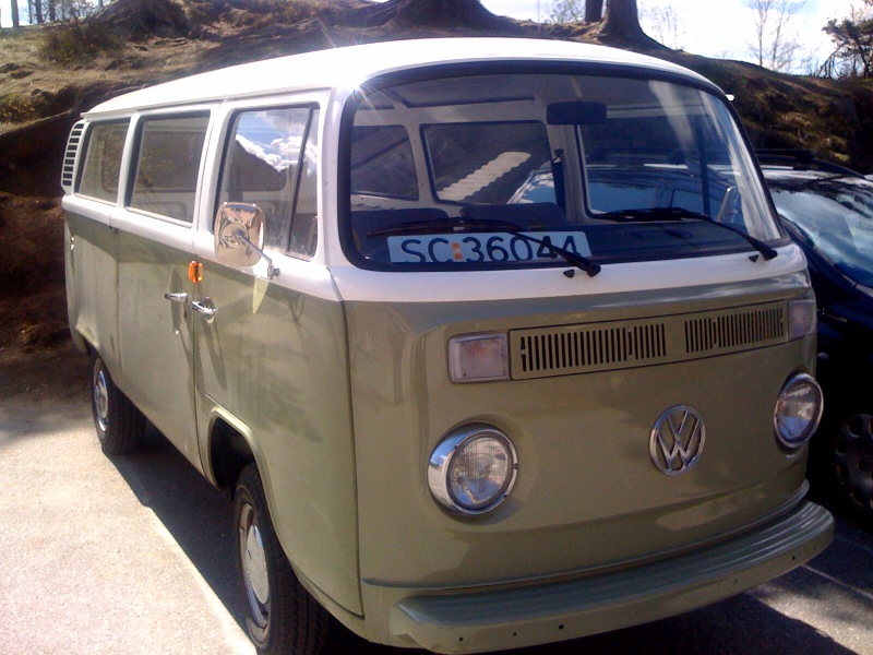

Då er Guffen godkjent!!! Ein STOOOR dag!
Har fått skilt og oblat. No ska eg ut å gli!

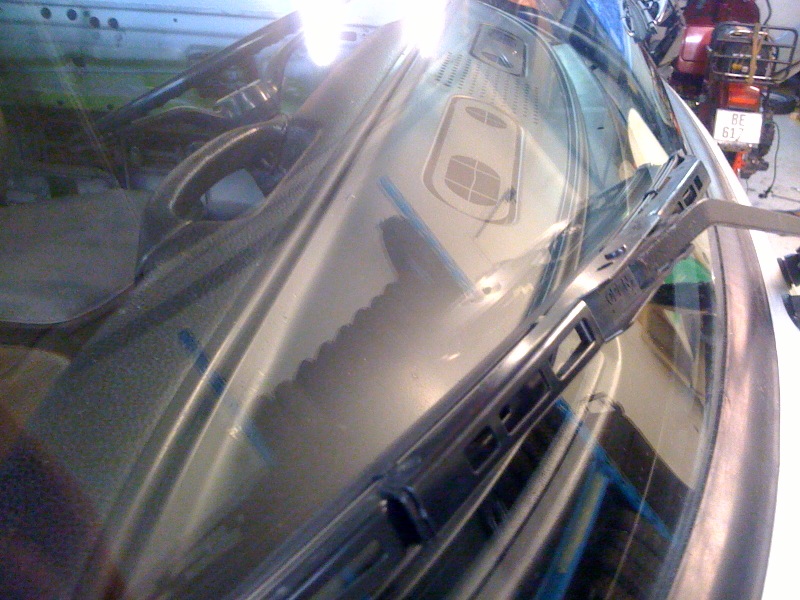

Ny frontruta:
Pussa og lakka litt på toppen av dashbordet når fyrst ruta var ute. Vart mykje betre!:

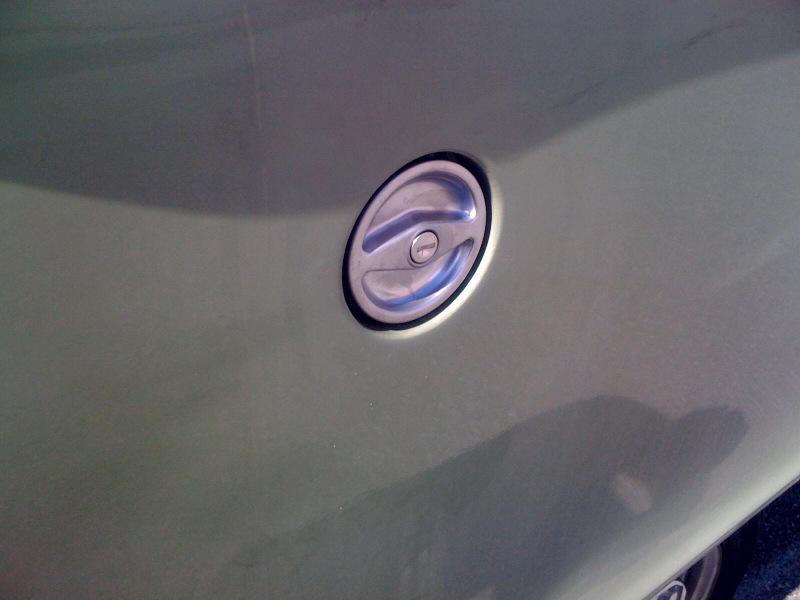

Nytt tanklokk. Rustfritt
Nye tidsriktige skilt med oblat
