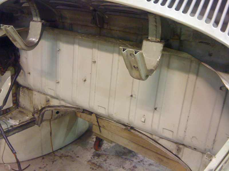

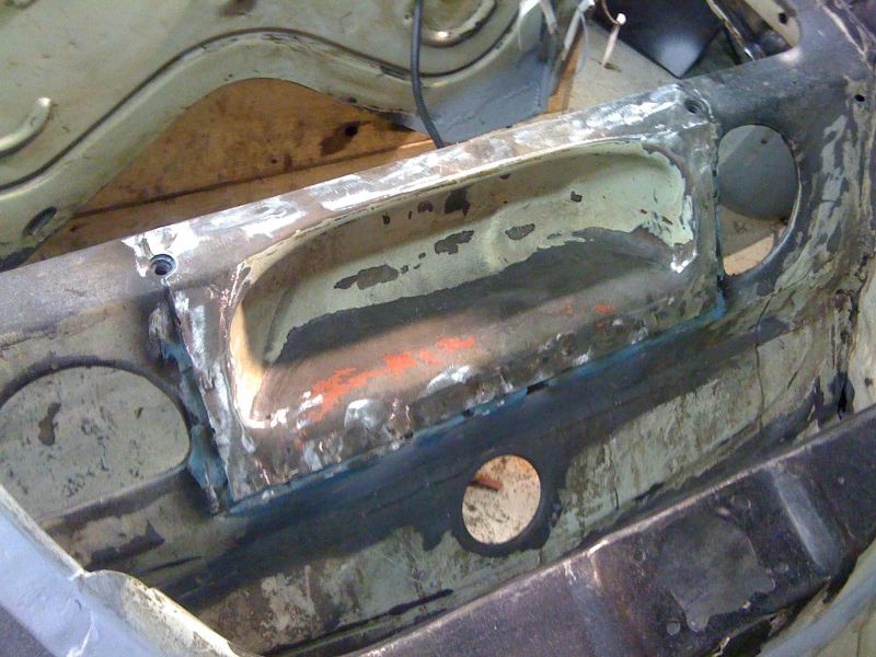

Litt jobb ikveld. Baljen fremme er sveist på igjen. Har fjernet limen på motorromsveggen bak. Noen som har gode råd til fjerning av seig kontaktlim fra teppene fremme under dasjen?
Har brukt citrusrens, azeton, parafin, label off fra BT....

Blir så bra atte! Kontaktlim er noe herk, høres ut som du har prøvd det meste? Da er det vel stort sett bare mekanisk igjen... kan det være en idé å prøve varmluftpistol på små områder så den blir seig, så en sparkelspade med isolasjonsteip på eggen så du ikke skraper opp lakken?

Meinar å hugsa att den teppelimen pleier å vera sprøstekt og porøs og enkel å fjerna med malingskrapa. Pleier ikkje å bruka kjemiske greier på sånt..

Kanskje disse kan være noe å skrape med?
http://biltema.no/no/Bil---MC/Verktoy-og-verkstedutstyr/Chassis/Skrapeverktoysett-kompositt-4-stk/#
Må ikke nødvendigvis brukes i ditt tilfelle, men jeg tenkte jeg skulle se om de er brukendes.
Tenkte du kunne trene med disse, da du må bli god til å skrape før du skal ta min bil under...
Sv: Late-looker - 1969 modell
Har så langt brukt en Biltema tollekniv, ny sådan. Det skal jo lakkes og tepper over. Fungerte bra bak på torpedoveggen der limen var hard. Kanskje en ide med de komposittskrapene, sikkert brukbare til tectyl også.

erika wrote: Har så langt brukt en Biltema tollekniv, ny sådan. Det skal jo lakkes og tepper over. Fungerte bra bak på torpedoveggen der limen var hard. Kanskje en ide med de komposittskrapene, sikkert brukbare til tectyl også.
Jeg tok en slitt stålbørste på vinkelsliperen og limen ble bare blåst vekk.Med lett trykk på sliperen var lakken fortsatt blank under.
Gikk kjapt, da limen var hard og porøs. Fine instrumenter du har der forresten, blir pent dette. :thup

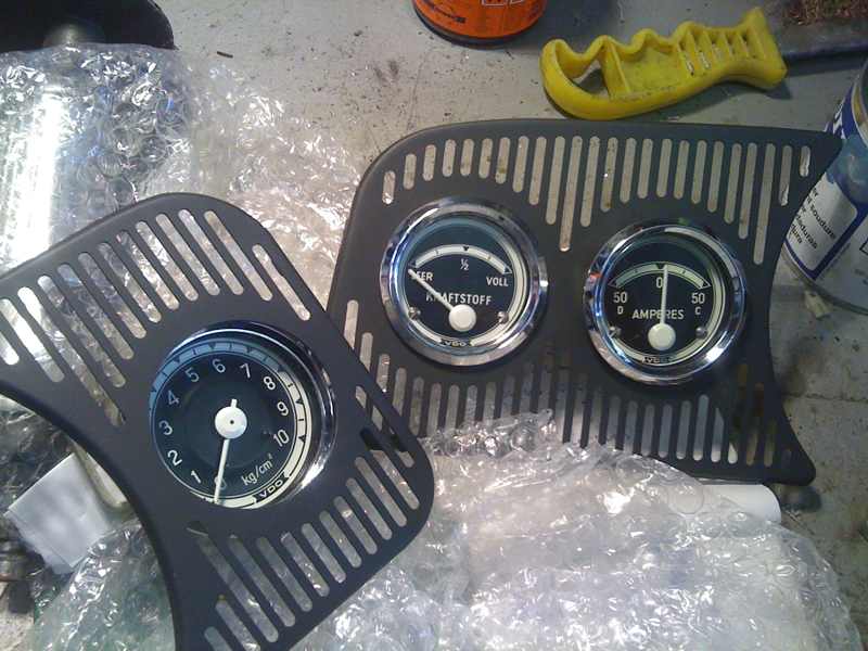

Heftige instrumenter, men hva med turteller?
Hei Magnus,
har ikke funnet noen turteller i denne serien. Lurer på om jeg må få laget en skive som har et slikt mønster, men kan monteres inn i en annen turteller.

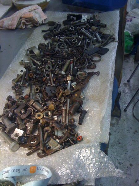

Puslet litt med retting, og grunning i nedre falsen på dørene mine i ettermiddag. Mens det tørket, så vasket jeg alle løse bolter og mutre som jeg har hatt liggende i avfetting. Dette er ting som har samlet seg opp over noen år her på Krankenhaus, og greit å ty til dersom det er noen skruer el. vi mangler. Det fikk seg en spray med beskyttende rustløser før det gikk tilbake i rene plastkar.

Magnus wrote: Heftige instrumenter, men hva med turteller?
Turteller er ut. Timeteller er tingen. Da kan du se hvor lange turer du tar. :thup

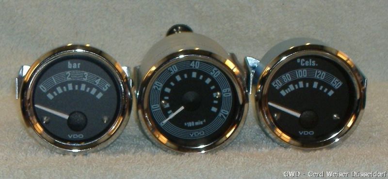

Jeg har bestilt disse tre til Bløygen:
http://www.gwd-weiser.de/images/kaeferbis67satz.jpg.jpg
Er jo ikke helt lik dine, men ikke så langt unna i alle fall.

erika wrote: Hei Magnus,
Hvis du finn ein egna turtellar og tek eit nøyaktig bilete av ein av målarane (den du vil det skal ligne), så kan eg lage ein ganske nøyaktig kopi. Printes på folie som du legg på feks. ei tynn plast-skive. Eventuelt den som følger med turtellaren. Kan bli veldig bra hvis du finn ein med nokonlunde lik nål som du lakkar kvit :).
Kjapp (og unøyaktig... ;)) illustrasjon:

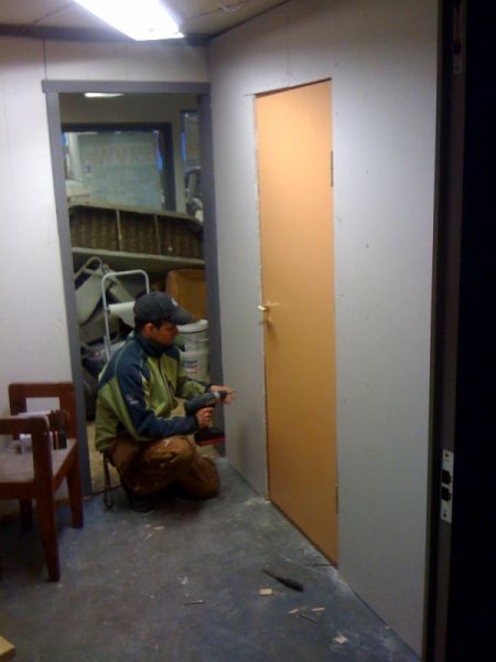

Dar har vi bestemt oss for å lage en lakkboks på Krankenhaus. I går var det kort tid mellom besluting og handling. Med snekkerkyndige Arve, et besøk på OBS bygg - så ble det fort en boks som kan brukes til å lakke større og mindre deler.
Vi trenger avsug, og tenkte det kunne være lurt feks å bruke noen gamle kjøkkenvifter. Er det noen som har en vifte eller to liggende - så planlegger vi å montere dem nede ved gulvet med rør ut. Vi er også på jakt etter en skikkelig vannavskiller til kompressoren.
