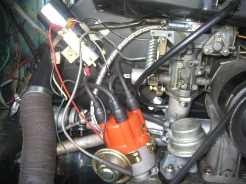

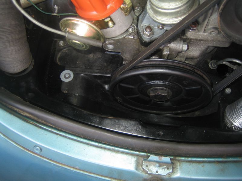

Ny stålomspunnet bensinslange fra pumpe til gasser er satt på. Filteret er fjernet, skal på under bilen.[attachment=2]

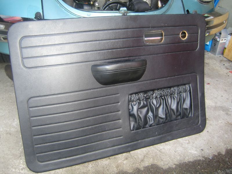

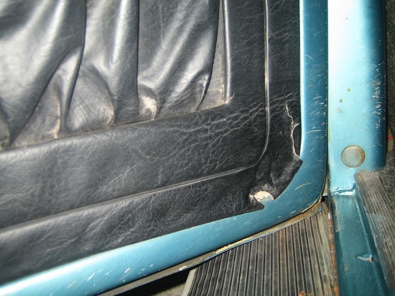

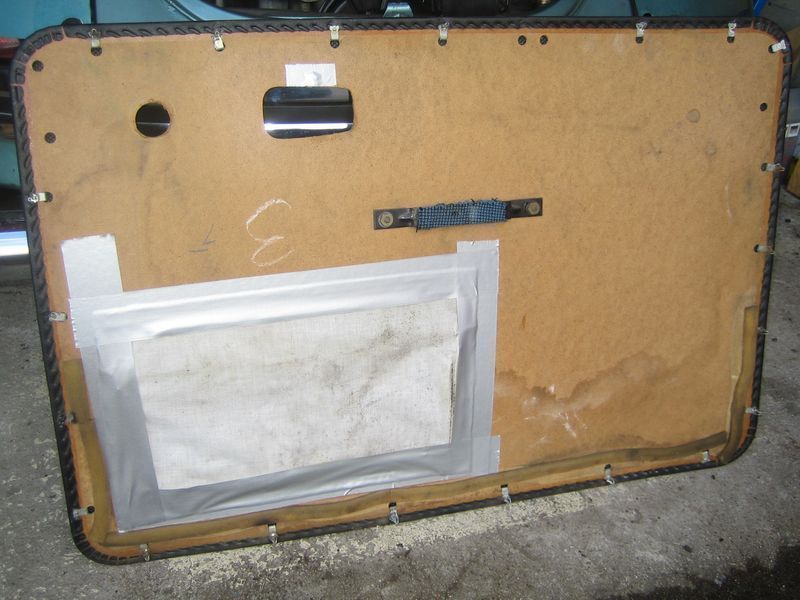

Dette panelet skal byttes ut... [attachment=3]
... til dette! Nyvasket og rent.[attachment=4]
Måtte fikse kartlommen, lim og teip holder greit.
Greit også med ryggelys som faktisk virker.
Nå venter jeg bare på festeklips fra Øyvind (Superbeetle), så skal panelet monteres.

Sv: JHs garasje...
Strøkent!!
Men har du montert dei to bensinslangane på pompa feil? går vell inn nede og kjem ut att oppe meinar eg

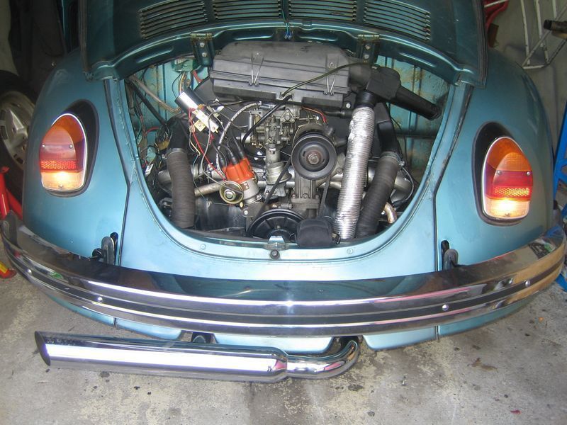

Bra jobba ... men zoompipe !! er ikke det litt Harry

Har ikke sjekket hvordan jeg har det, men trodde det var som JH her har gjort det - inn oppe og ut nede...Tistlo wrote: Strøkent!!Men har du montert dei to bensinslangane på pompa feil? går vell inn nede og kjem ut att oppe meinar eg
Ble litt forvirret nå, Tistlo - dette må sjekkes ut...
Sv: JHs garasje...
Litt usikker her nå, skal sjekke.
Men bilen går som en klokke, og har gjort det siden jeg monterte, så det indikerer vel at det er riktig?
Byttet kun den slangen som var der, så alternativet var egentlig gitt...

Sv: JHs garasje...
Kjapp tur i garasjen viser at pumpen har en pil utover på den nippelen der slangen til gasseren går, hvis dere skjønner hva jeg mener.
Dette er ikke den originale pumpen, men en nyere som er byttet.
Hadde pumpen løs, uten å ta av slangen fra tanken, og ved bevegelse kom det bensin ut oppe. Håper dette betyr at jeg har gjort det riktig.
Kanskje noen med litt mer peiling enn meg kan kikke på det ved anledning...
Som nevnt, går bilen pr idag som en klokke.

Lager mye grom lyd, da!!hans wrote: Bra jobba ... men zoompipe !! er ikke det litt Harry![]()
Har de originale pipene, så kun 5 min å bytte, når jeg måtte ønske.
Har et hengerfeste som jeg lurer på å montere, og da må evt zoompipen vekk. den som lever får se...

Beklagar...tenkte litt skakkt på den pompo.. dekan har heilt rett sjølvsagt! Eg såg for meg ei 30 hestar pumpa men da e andre bollar..
Sv: JHs garasje...
Regner med du har koblet til vakumen igjen også da. Ser den er frakoblet på bildene.
Sv: JHs garasje...
...eehh, ja...erika wrote: Regner med du har koblet til vakumen igjen også da. Ser den er frakoblet på bildene.
Nevnte det for Solan på lørdag at bilen ikke trakk skikkelig, men oppdaget først igår at vakumslangen hadde hoppet av!
Går som en klokke igjen...

Går som en vakumklokke daVW 181 wrote:...eehh, ja...erika wrote: Regner med du har koblet til vakumen igjen også da. Ser den er frakoblet på bildene.NÅ er den tilkoblet.
Nevnte det for Solan på lørdag at bilen ikke trakk skikkelig, men oppdaget først igår at vakumslangen hadde hoppet av! ;D
Går som en klokke igjen...![]()
