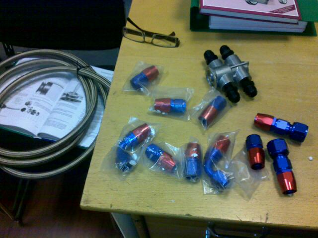

Fikk koblinger til oljesystemet fra Kåre Andersen her om dagen, så nå begynner ting å falle på plass før motordugnaden neste helg  8)
Blir spennende dette her!
Regner med at de fleste her ser frem til at motoren fyres igang.  :)
Kan du feste slanger på de niplene selv?
Samma prinsipp som på ein hagaslange vel
Har nå tittet litt på slanger og nippler, strøkne saker, lurt litt på hvordan disse settes sammen, youtube har svaret:
http://www.youtube.com/watch?v=aDSozy6MZto

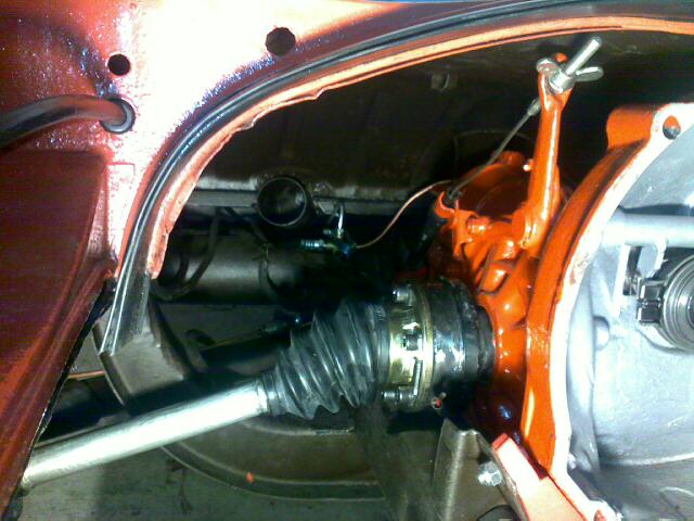

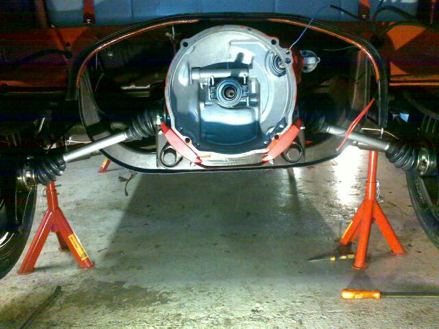

Et par timers kveldsøkt idag. Ble gjort litt:
- Henta pakke fra Unneberg
- Prøvemontert gummipakning på bakluka
- Montert ny clutch-wire og strømpe og innfesting foran og bak
- Pakket og fettet opp drivakslene
- Montert begge drivakslene med låseskiver og låsebøyler
Et par bilder:
