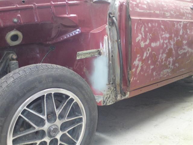

Sveist litt rust i A-stolpen. Kanalen er litt tynn også så det må nok lappes litt der.

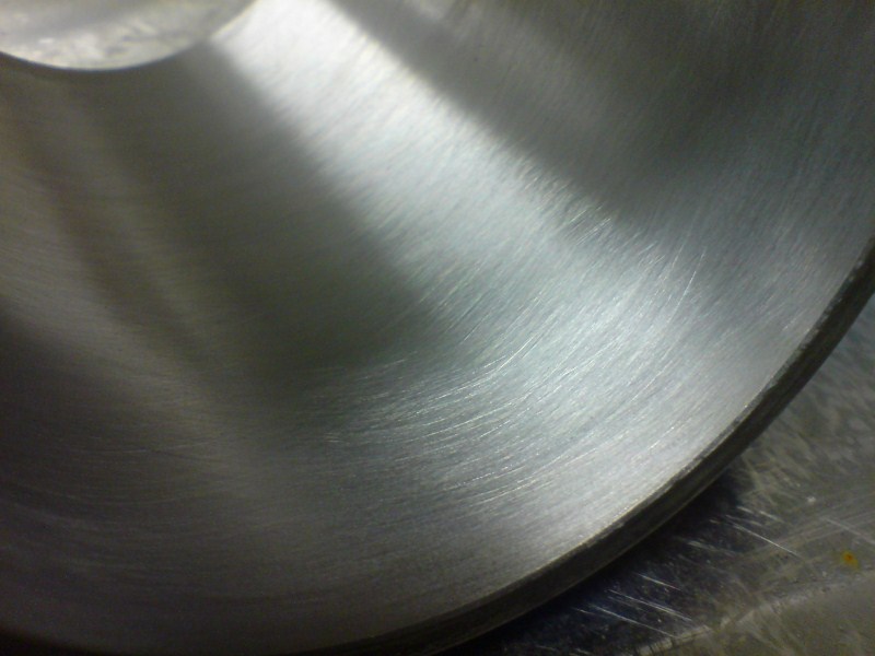

Først ut var sylindrene. Disse hadde som vanlig en liten slitekant ved toppen.
Men etter litt honing, så så det noe bedre ut
Etter et besøk på Krankenhaus "for en liten stund siden", ble jeg oppringt om natten av Pål som lurte på om jeg ville gjøre en liten overhaling av sylindre og topper.
Selvfølgelig sa jeg ja... men pga mye jobb på jobben, har dette tatt litt ekstra lang tid.
Jaja, moro med litt slikt arbeid etter gammelt også. Kan ikke bare sitte og trøkke på sånne datagreier...

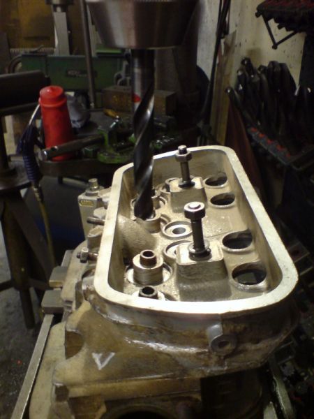

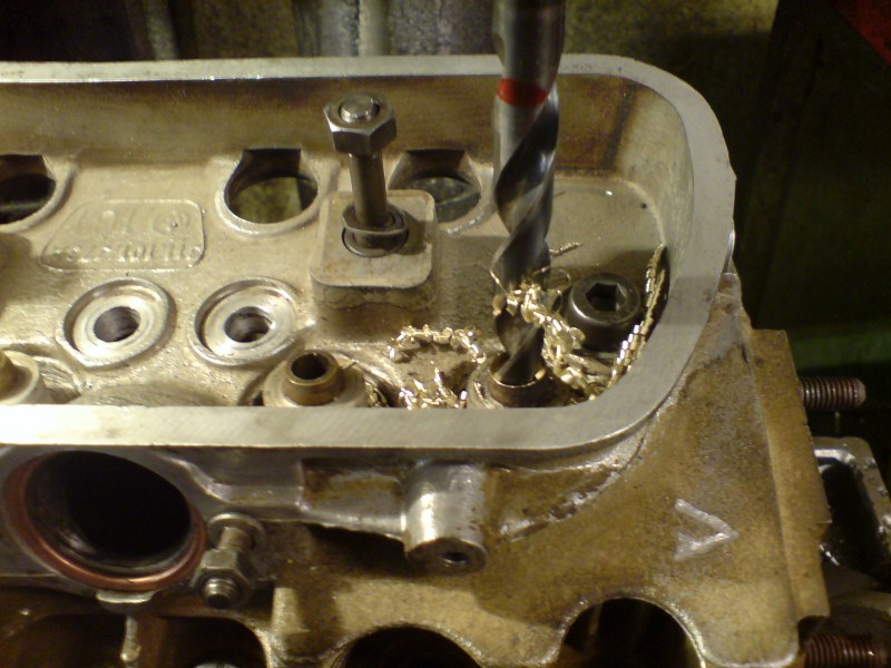

Først måtte gamle styringer bores ut.
Det bores nesten igjennom hele styringen, slik at en kan bruke en dor til å slå ut styringen når mesteparten av materialet i styringen er fjernet.

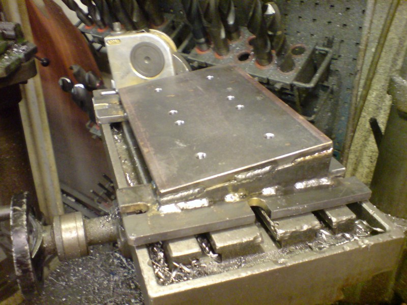

Nå fikke jeg "endelig" muligheten til å lage meg en jigg der jeg kan montere topper i for å kunne jobbe på de.
Ventilene på T1 motorene står i 9,5 graders vinkel, slik at når jeg laget meg en jigg med denne vinkelen, så er det lett å gjøre ventiiljobber i maskineringsutstyr.
Denne jiggen laget jeg skikkelig kraftig.
Det kan virke unødvendig, men det er mye bedre å jobbe med ting når de står skikkelig stabilt. Veldig bra når en lar jiggen stå på arbeidsbenken, og man fester toppen i denne. Da sklir den ikke veggimellom hver gang en tar i litt...
Jiggen: ( den har fått noen flere hull etter dette bildet ble tatt, for å få ut styringer, samt for å feste toppen "opp/ned" med skruene til vippetøy)
Toppen montert i jiggen, i søyleboremaskin
Utboring av styring

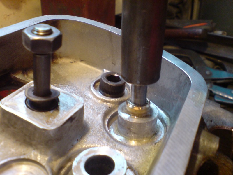

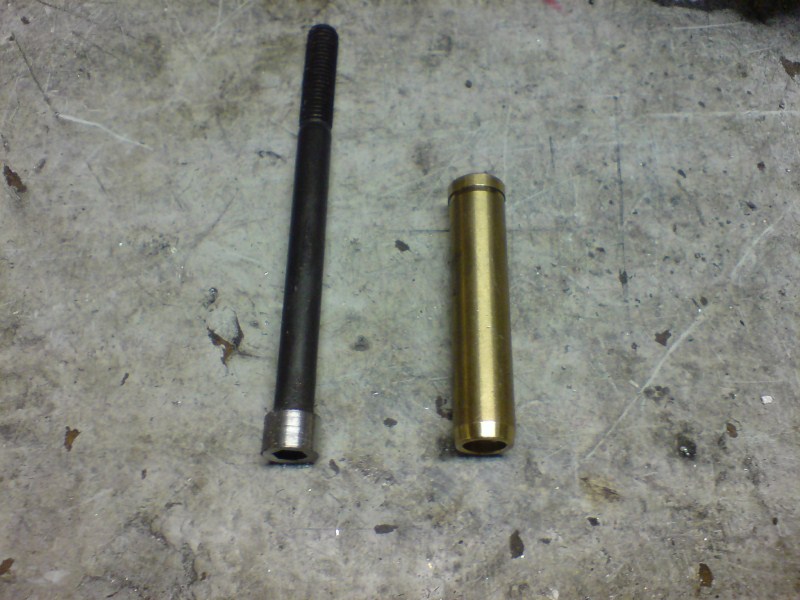

Når en har boret nesten igjennom hele styringen, kan man slå den ut.
Jeg dreide ned hodet på en lang umbrakoskrue som passet akkurat inni styringen

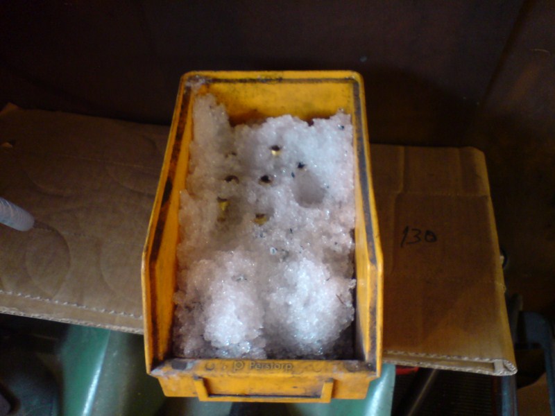

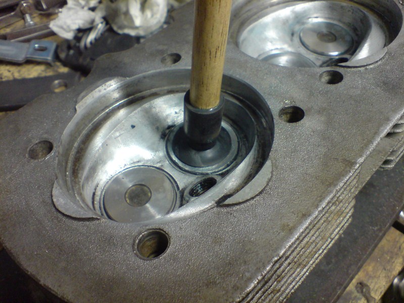

I manko på tørris, så fant jeg noe is bak garasjen. Var nå forsåvidt ganske tørr og fin den også...
Vet ikke om det hadde så mye for seg, men jeg fikk de nå litt kaldere enn romtemperatur...
Styringene ble montert i topper med arbeidstemperatur.

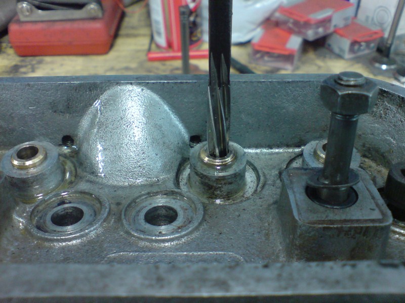

Etter at styringene var i, så var de noe trange, slik at jeg måtte gå igjennom med brotsj.
På denne måten blir styringene ganske nøyaktig 8 mm innvendig.

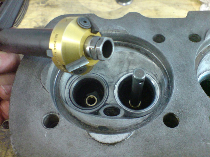

Når nye styringer var kommet i, så var det fresing av ventilseter som sto for tur.
Til dette brukte jeg Neway fresesett. Dette er et håndsett, og selvfølgelig ikke så stabilt som en skikkelig Mira fres f.eks, men hvis er nøyaktig, så kan det bli bra.
Først monterer jeg en styring/dor inni ventilstyringen i toppen, slik at fresehodene skjærer ventilsetene sentrert rundt ventilstyringens senter.
Deretter finnes det flere fresehoder en kan bruke for å frese de forskjellige vinkler på ventilsetet.
Her kan en se de 3 vinklene som er frest

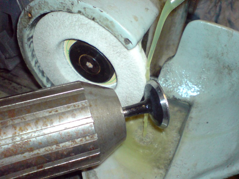

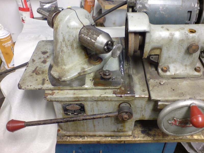

Ventilene måtte også få seg en omgang.
Jeg konfiskerte en ventilslipemaskin på Krankenhaus.
Denne var godt brukt, og trengte en overhaling selv....
Jeg kunne sikkert kjøpt en hel kasse med nye ventiler for det det koster i tid og penger å overhale noe slikt, men jeg synes det er artigt med slike maskiner så jeg "måtte bare" fikse den også.
Litt rust etter flommen på Kranken ble fjernet, diverse ble justert, rengjort og smurt opp igjen, ny slipeskive ble anskaffet, pumpeaksel for kjølepumpe ble "mekket" av shimano sykkelwire
Sioux - Indianermaskin
Når alt var skikkelig justert, slipeskiven var skikkelig avrettet og smøre/kjølesystemet fungerte, så ble ventilene veldig bra (når det blir blankt og skinner, så er det bra, ikke sant???)

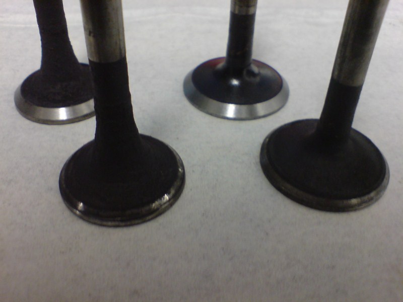

Ventiler før/etter.
Det meste på "før" versjonen er nok sot, og ikke så farlig. Men ser nå bra ut når de er slipt.
Eksosventilene her, ble byttet med nye.
Til slutt en liten innsliping mellom ventilene og setene
Ventiler før/etter.
