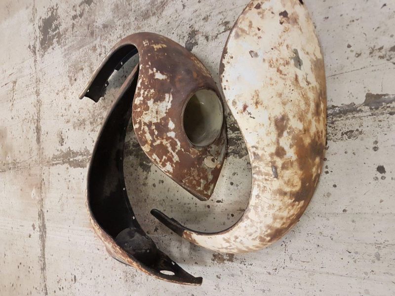

Nå har vel denne fått seg noen nye (les: gamle) skjermer også?
Sv: Mitt '59 modell bobleprosjekt...
Jo det stemmer Svein, har også fått tatt bilder av dem nå...Solan wrote: Nå har vel denne fått seg noen nye (les: gamle) skjermer også?
Tusen takk for hjelpen med å få dem over fjellet, og helt inn på plassen min på BBH!!! Extraservice er visst She.... ehhh... Svein det...
Er nok litt å gjøre med dem, men håper jeg får det til å funke sånn noenlunde...

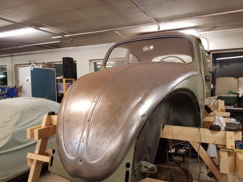

Blir det syrebad?
Ja, regner med det... syns det gjorde seg med panseret...djupevik wrote: Strøkne!Blir det syrebad?
Helt enig, det panseret ser konge utMoshe wrote:Ja, regner med det... syns det gjorde seg med panseret...djupevik wrote: Strøkne!Blir det syrebad?
Det hadde nesten fortjent et bilde her inne...
Hadde vært kult å se en hel boble med kun klarlakk på bart metall!

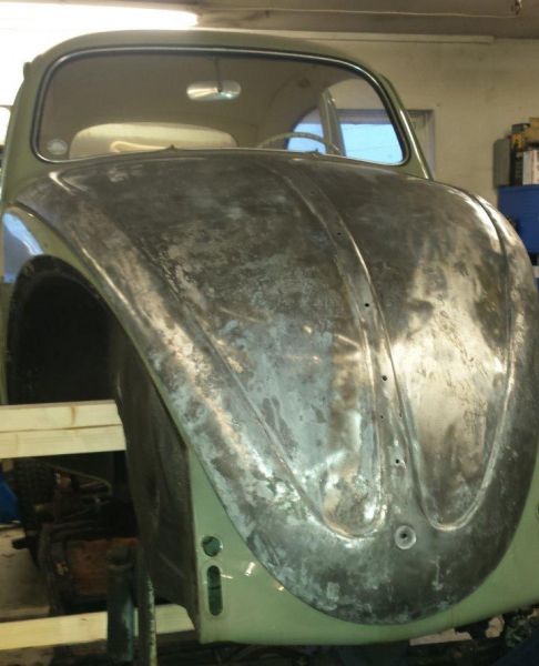

Lenge siden sist, ja...
Siden det har vært nevnt at panseret har hatt seg et bad i StripAll, så får det vel dokumenteres også..?
Som tidligere vist, så var det blått, og litt småbulkete - blåfargen og den rusten som var forsvant... men småbulkene ble dessverre værende...
Her er panseret akkurat kommet tilbake fra dyppingen...
Mens her er det pusset lett over med fint sandpapir og slipematte... og senere litt bestøvet...

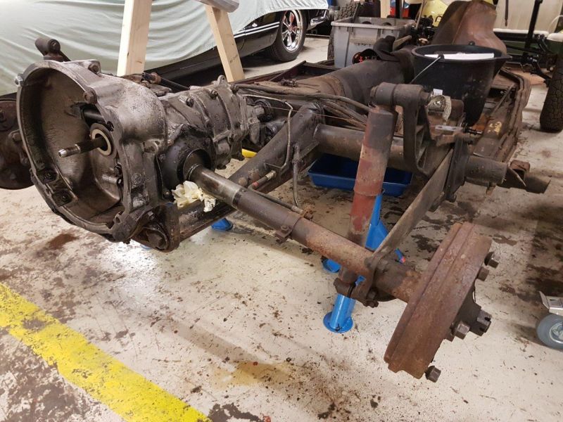

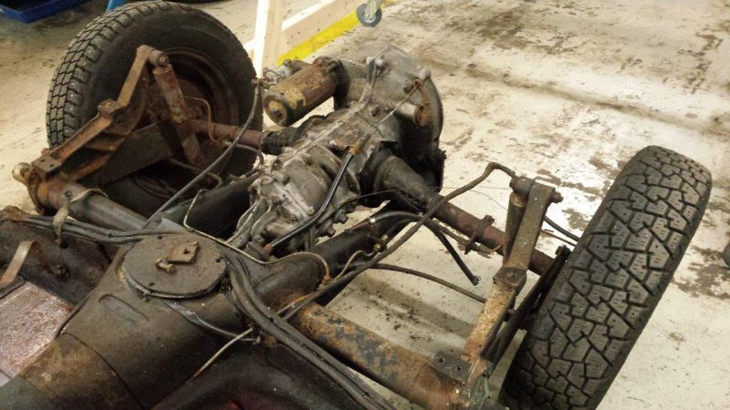

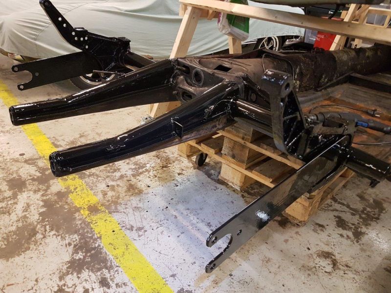

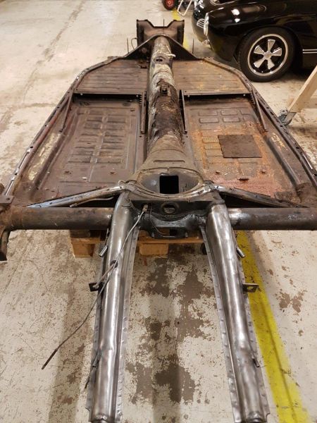

Holder nå på å slipe og behandle bunnen, men før det ble bakparten fikset opp. Mye skitt og en del rust, men heldigvis intet farlig...
Men dette tar tid, og er kjedelig arbeid - men det må jo gjøres...
Her er noen tidlige før-bilder, fra før girkassen ble fjernet...
Så var vask og sliping igang...

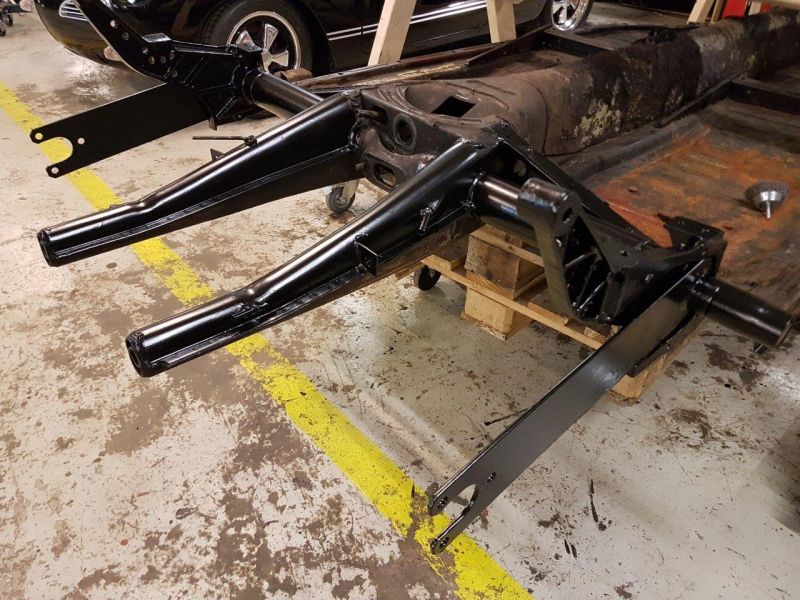

Akselrørene fikk seg også en omgang...

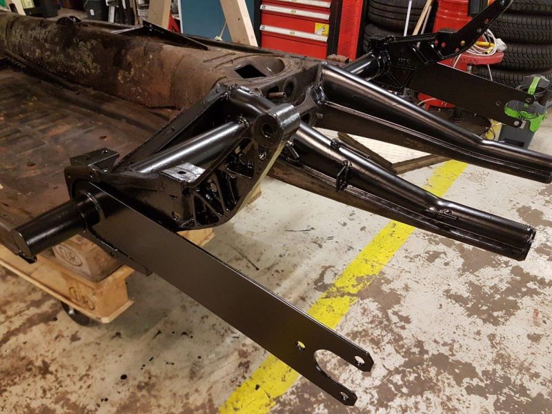

Og med nymalt bakstuss så ble det veldig blankt og glorete...
Heldigvis ble det mer silkematt når malingen tørket...
[attachment=7]
Nå står altså bunnen for tur, før flyndren snus og undersiden får seg en omgang...

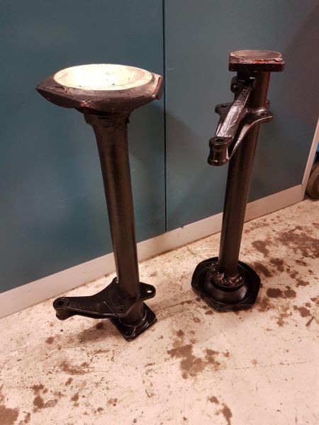

Hvilken maling bruker du?
Pusser så reint jeg kan, så har jeg brukt vekselvis Brunox og Ferrobet under, og så Bengalakk "Rett på rust" i 2-3 lag utenpå...
Har bra erfaring med det
