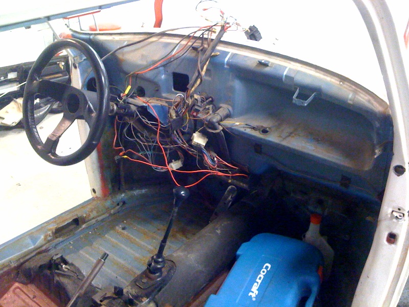

Vart gjort litt idag og! Nokon som veit kva den raude ledningen er til?

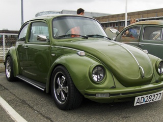

Fekk idag beskjed om at det gjekk ikkje an å få ein 1303 lågare enn GreenBugen. (Frå høgaste hald i klubben
) Då fekk eg enno eit mål i livet! Slike utfordringar spritar opp kvardagen.

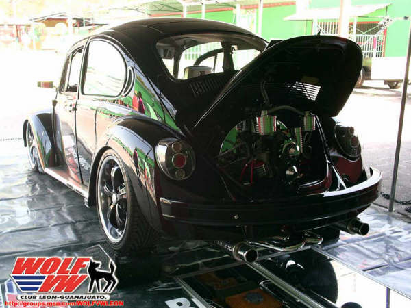

Denne låg bra nedpå!
Mykje tøfft der ute........

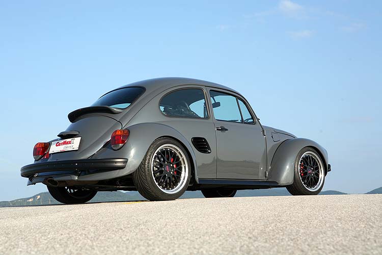

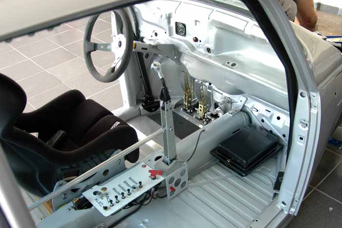

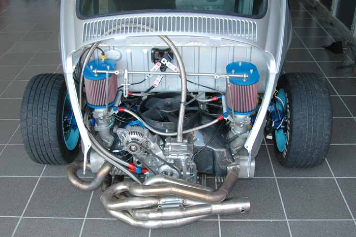

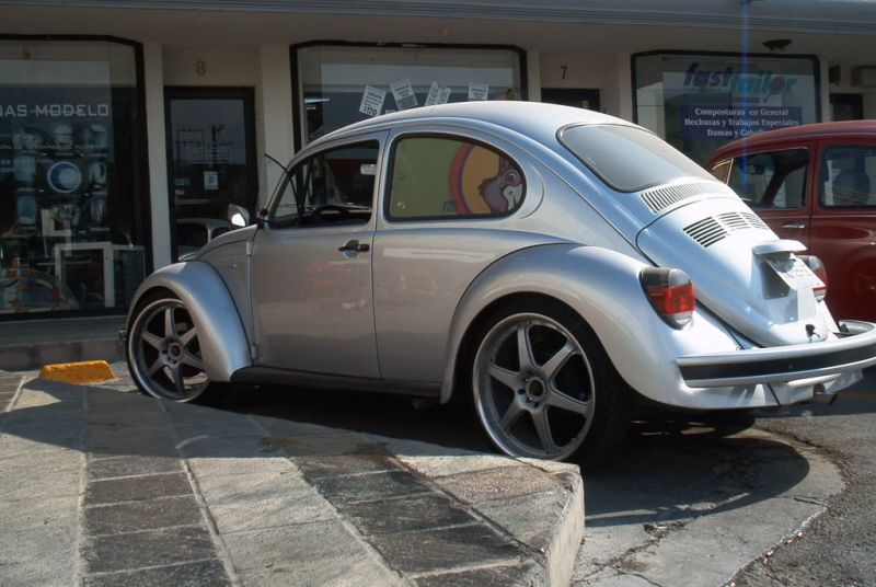

Fleire bilete til inspirasjon: (Du finn enno meir på: http://www.aichlseder.info/bilder/projekt_06/1.htm)
- VW1303_15.jpg (69.42 KiB) Viewed 7243 times
- VW1303_16.jpg (78.73 KiB) Viewed 7670 times
- VW1303_18.jpg (84.78 KiB) Viewed 7474 times
- VW1303S_24.jpg (82.79 KiB) Viewed 7414 times

Mye lekkert her ja, det som kanskje imponerer mest er tekniske løsninger og finish på mange av disse.
Personlig synes jeg det blir litt "styltete" med svære felger og tynne eker, men det er nå en smakssak.
Sv: Geirs garasje -GSR-
Følger deg 100% Etter å ha studert mykje bilete har eg kome fram til at 19´ blir feil, 18´KAN se rett ut avhengig av felg, men 17´er det som ser mest riktig ut. Er felgen svart/antrasit, synes eg ein kan ein gå ein tomme opp.RZR Andy wrote: Mye lekkert her ja, det som kanskje imponerer mest er tekniske løsninger og finish på mange av disse.
Trur feks boxster-bobla (siste bilete) har 18´hjul, og det ser jo heilt rett ut. Forøvrig ein av dei kulaste bilane eg veit om, uansett prisklasse. Hvis eg hugsar rett er vel den registrert som ein ombygd boxster. Skulle vel vore mogleg å få godkjent her også? "Alt" er jo Porsche!
