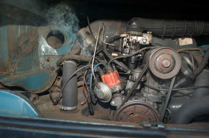

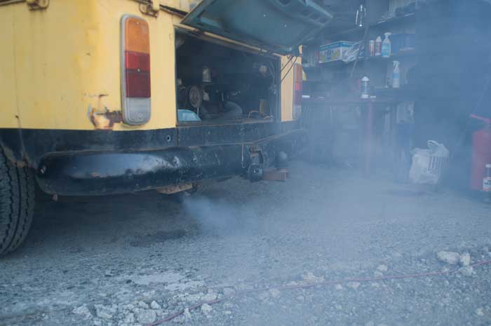

Fant ingen hvit gugge i oljepåfyllingen. Luftfilteret hadde godt av en vask og ny olje, men var ellers ok. Dråpene ut av eksosen kan godt være kondens som har fått med litt sort gørr på veien ut. Eksosen kan vel kanskje kalles blågrå hvis man vil. Nå er jeg heldigvis ikke noen ekspert på hva brent olje lukter, men eksosen lukter definitivt ikke eksos.
Har tydeligvis en liten bremsejobb å gjøre enda også. Jeg skubbet bilen inn i lokalet I Solsvik etter motortesten, og oppdaget først når bilen var helt inne at brekket stod på.

Når bildet er sett; har du kjørt motoren heeeelt varmt og tatt noen runder med den for å få god temp i den? Ville gjort det først, for å sikre meg at det ikke var snakk om noe fukt eller olje som henger igjen.. Om ikke det var værre enn på det bildet, så skulle det gå fint.

Nei, jeg slipper avgassmålingene, men det er jo uansett greit å finne ut hva som forrårsaker røyken. Den er jo nødvendigvis symptom på ett eller annet problem.
Jeg har ikke latt motoren gå seg skikkelig varm. Eksosen blir tettere jo lengre motoren går, så jeg har ikke følt for å kjøre den mer enn noen minutter om gangen.
Jeg har satt diverse leverandører av deler i sving med å lete etter ny manifold til meg, så får vi se om det lykkes. Hvis ikke kan det vel ikke være så veldig vanskelig å bore ett hull og få sveiset på et rør i en standard manifold.
La i går merke til at den ene pluggledningen lå oppå forvarmingsrøret, og at gummien var smeltet helt bort. Nesten mystisk at det fungerer. Det blir uansett nye ledninger i nærmeste fremtid.

Hvis en pluggledning ligger til jord er det rart at den har gått ja, se om problemet med røyken forvinner med ny ledning. Hvis den har kortsluttet mot gods tviler jeg på at den pluggen har levert varene, dermed vil du ha fått mye uforbrent bensin i det kammeret.

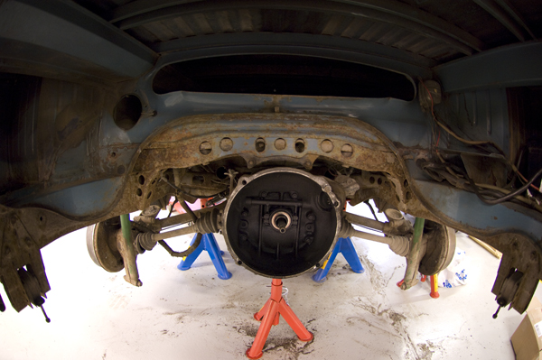

På søndag ble røykmaskinen plukket ut av bilen med god hjelp av Svein, Kjell, Geir og Christer (Tistlo).
Det ble litt spennende da motoren skulle senkes ned og girkassen fulgte med i samme slengen. Det viser seg at girkassen har vært skiftet på ett eller annet tidspunkt, og kassen som er satt inn er en 60-taller uten girkassefeste.

På early bay er gearkassen kun festet i front og i motor.......
