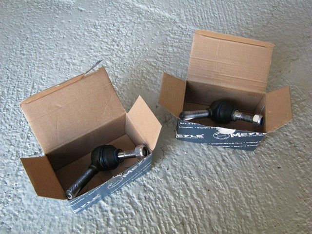

Boblen er for tiden ikke noe særlig å kjøre. Vinklene på hjulene er ikke helt slik de skal være så eg hadde time for hjulstillingskontroll i går. Belgene på de gamle (ytre) endeleddene var sprukne så nye endeledd ble montert på lørdag:

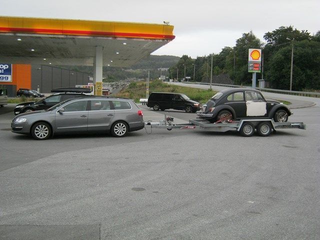

Men på vei inn til kontroll stoppet motoren og ville ikke starte igjen så kontrollen ble utsatt. Problemet er manglende gnist så til helgen er det pussing av kontakter og noe feilsøking som står på tapeten!
Stor takk til Linn og Wilhelm som lånte meg trekkbil slik at eg fikk boblen hjem igjen!

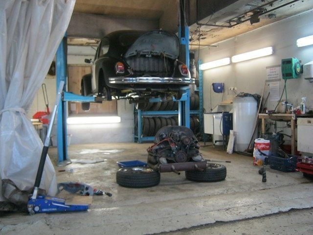

Fredag 13. september kom bilen seg endelig på hjulstillingskontroll. Boblen ble vesentlig bedre å kjøre etter dette! Har ikke fått brukt bilen så altfor mye men har satt ny distanse-rekord med tur fra Radøy til Hjellestad (Her ble det ordnet med salgsmelding til en nyinnkjøpt vassakjølt stasjonsvogn).

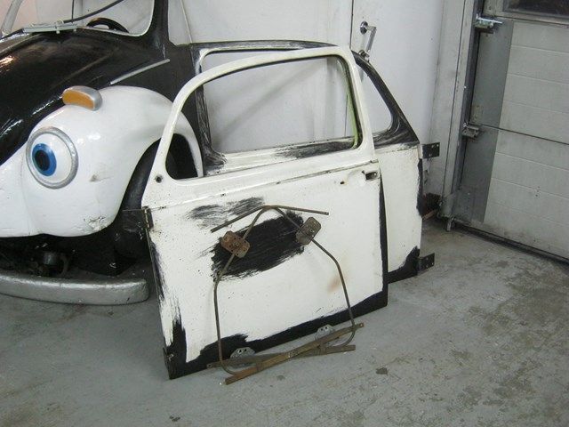

Det er en del arbeid igjen på bilen. I første omgang vil dørene bli lakkert i samme farge som bilen ellers. I den anledning er dørene levert til Spesiallaget på Askøy for stripping av rust.
Dørene ribbet og lydisolering skrapt bort:
Takk til John-Stian og Kristian for innsjekk!

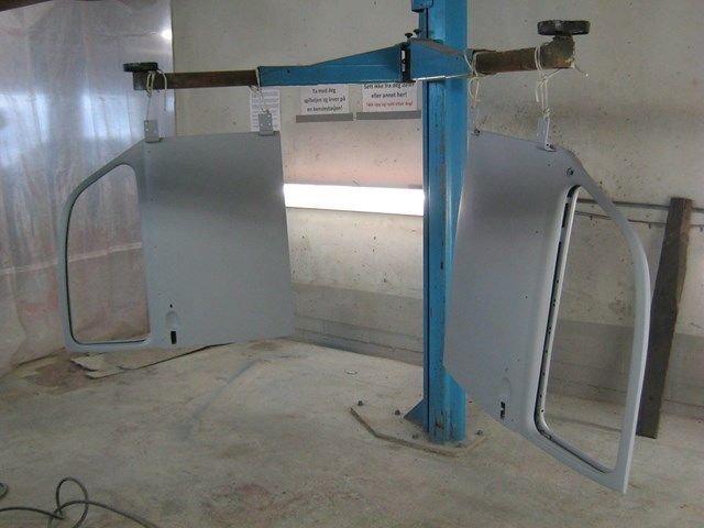

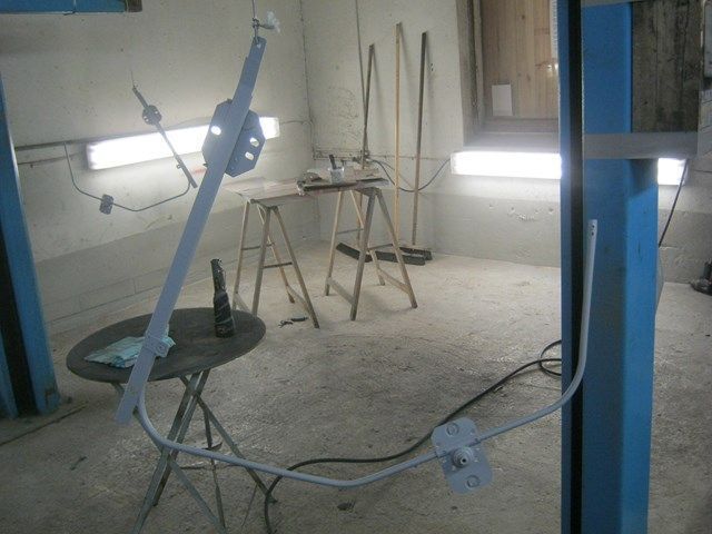

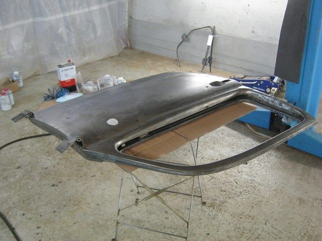

På onsdag i forbindelse med Åpen onsdag fikk jeg igjen dørene og vindusheisene fra stripping hos Spesiallaget. Var meget fornøyd med resultatet:

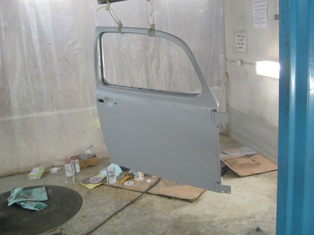

I dag ble dørene og vindusheisene grunnet på Breistein:
Grunningen som ble brukt var PPG sin D834/D835.

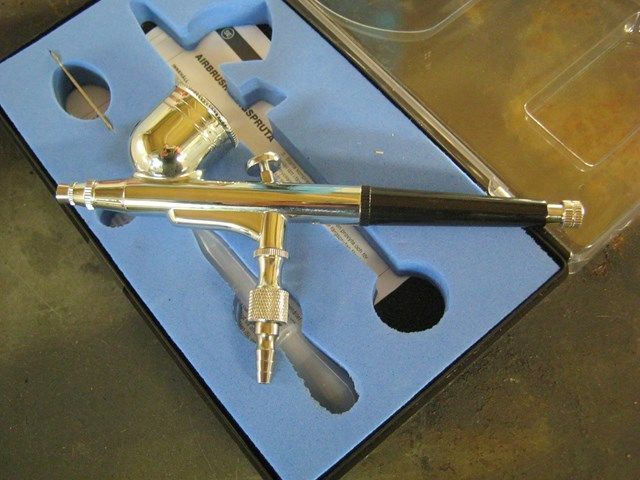

Planen var etter at det grøvste var grunnet og gå løs med en liten airbrush på steder det er vanskelig å komme til på innsiden av dørene. Dette ble utsatt da jeg ikke hadde slange som passet til airbrushen (Sjekket jo naturligvis ikke hvilken kobling som var nødvendig da jeg dro hjemmefra)

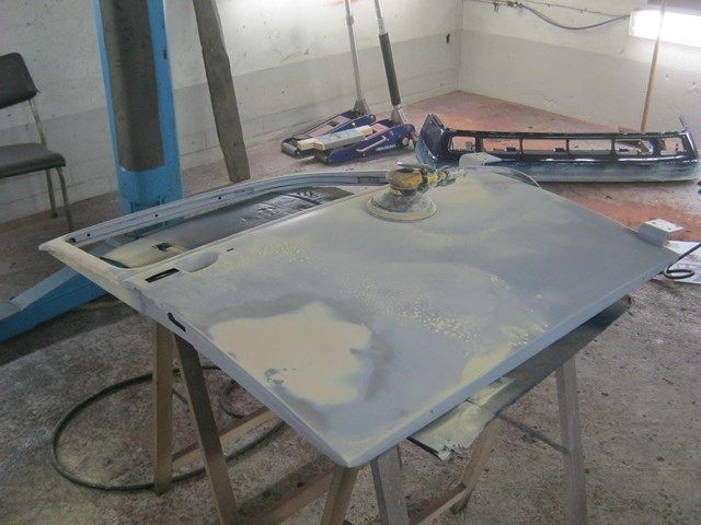

Boblen fikk litt oppmerksomhet denne helgen og det resulterte i at dørene ble sparklet:
..og grunnet på ny:
Neste gang blir det lakking
..og grunnet på ny:

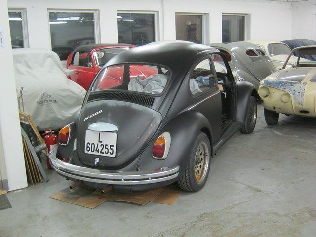

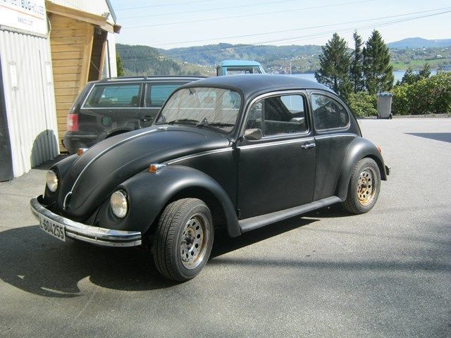

Da er dørene blitt sånn ca. svarte og nye dørlister er sånn ca. montert
Når jeg skriver sånn ca. så menes det at det er et par steder det kunne vært mer lakk samt at jeg overså noen klips til den lengste vinduslisten. - Men men! Selv om det er mye som gjenstår så er i hvert fall bilen "tilbake på veien"
Kan også nevne at den 25. januar fikk boblen navnet "Bodil"

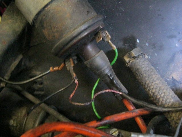

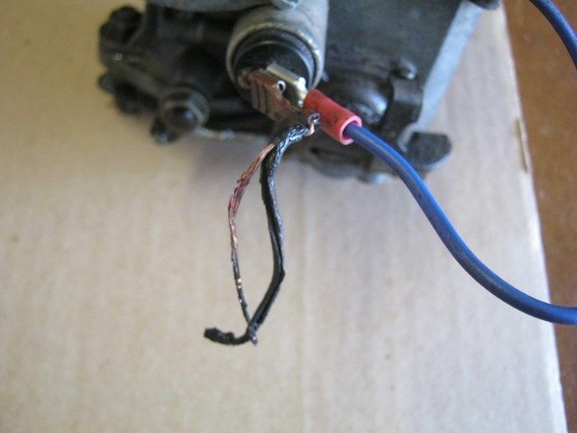

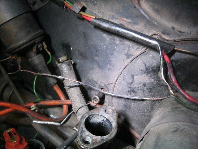

Med nye kontakter startet jeg bilen og kjørte. Jeg kom femti meter før motoren stoppet. Det kom røyk bakfra så jeg åpnet motorlokket og ble møtt av en flamme på baksiden av forgasseren. Fikk slukket flammene med ulltrøyen min.
For meg ser synderen ut til å være den svarte lederen fra coil til forgasser:
Denne lederen har mistet isolasjonen sin selv på steder det ikke brant. Brun, grønn og rød leder til dynamo er alle svidd men bare i det området der det brant. Så det kan se ut som at den svarte lederen har blitt så varm at den har antent bensin/olje på forgasserens overflate.
Så, siden jeg byttet kontaktene på den blå ledningen: Er det feil at denne skal være koblet slik den er på bildene ovenfor? Noen som vet tverrsnittet på ledningen fra coil til forgasser?

Stilige greier! Ser ut som kortslutning/overledning fra den svarte kabelen til jord. Enten fordi isolasjonen har vært skadet og ledningen har jordet, eller fordi choken eller solenoiden på forgasseren er røket. Mål dissemed et multimeter, så har du nok svaret.
Det skal ikke være noe særlig tverrsnitt på denne ledningen, den er kun til å aktivere solenoiden og varme opp choken littegranne...
Sv: TEAM TØS
Takk for svar! Støtter meg på teorien om sviktende isolering / kortsluttning.

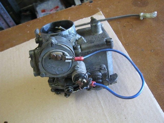

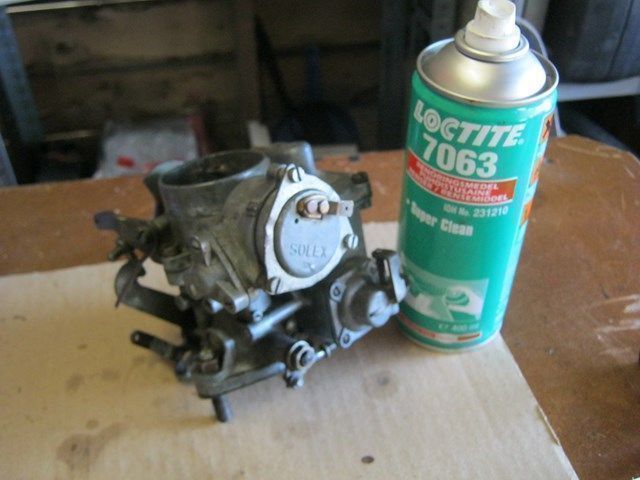

Ettersom forgasseren ble tatt ut for sjekke skadeomfanget og jeg hadde liggende nytt pakningssett, så ble forgasseren demontert og renset. Her er forgasseren skrudd sammen igjen og plassert ved siden av favorittsprayen min: Loctite 7063 Super Clean
De ødelagte ledningene ble byttet og forgasseren montert igjen. Byttet også noen vakuumslanger etter anbefaling fra en vossing igår. Med forgasser montert ble solenoiden sjekket: Klikket veldig fint
Med alt på plass la jeg ut på tur til Breistein, hadde med meg brannslukningsapparat men fikk ikke bruk for det!
Med en reinere forgasser var responsen ved pådrag vesentlig bedre også
