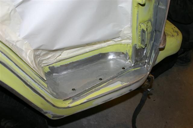

Stigtrinnet hadde bra med rust, men er no som nytt.

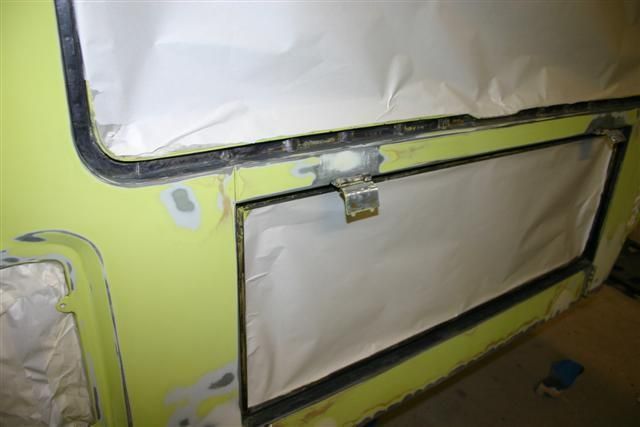

Alle spora der pakningane bak var festa hadde ein del rust og er kalkblåst og klar;

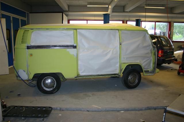

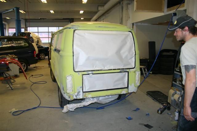

Det næærmar seg, det nærmar seg. I morgon vert det filler, og kanskje-kanskje vert det første strøket lakk sprøyta rett over helga. Gler meg!!!
IMG_0977 (Small).JPG (40.01 KiB) Viewed 5646 times
IMG_0978 (Small).JPG (29.27 KiB) Viewed 5666 times
IMG_0979 (Small).JPG (36.04 KiB) Viewed 5664 times

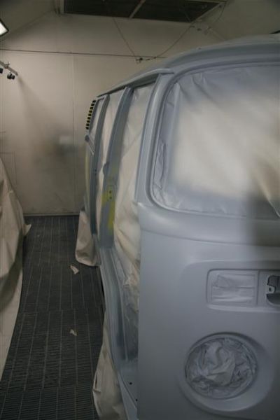

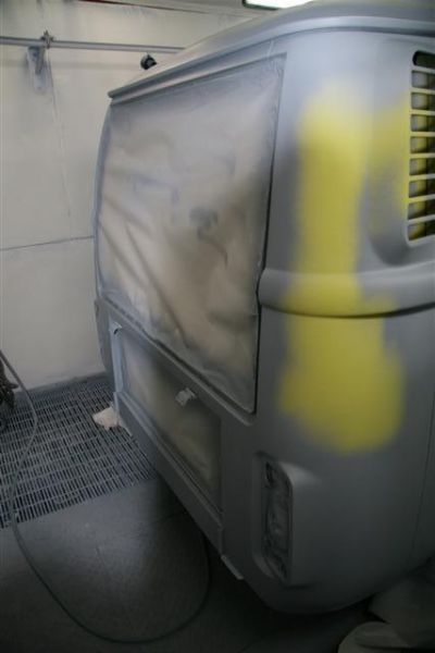

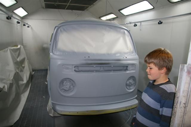

Og no er det lagt filler. Bilen skal kvile nokre dagar no før vidare framdrift, slik at alt får herda.
IMG_8972 (Small).JPG (24.11 KiB) Viewed 5633 times
IMG_8973 (Small).JPG (23.12 KiB) Viewed 5630 times
IMG_8974 (Small).JPG (30.54 KiB) Viewed 5613 times
IMG_8975 (Small).JPG (22.93 KiB) Viewed 5624 times

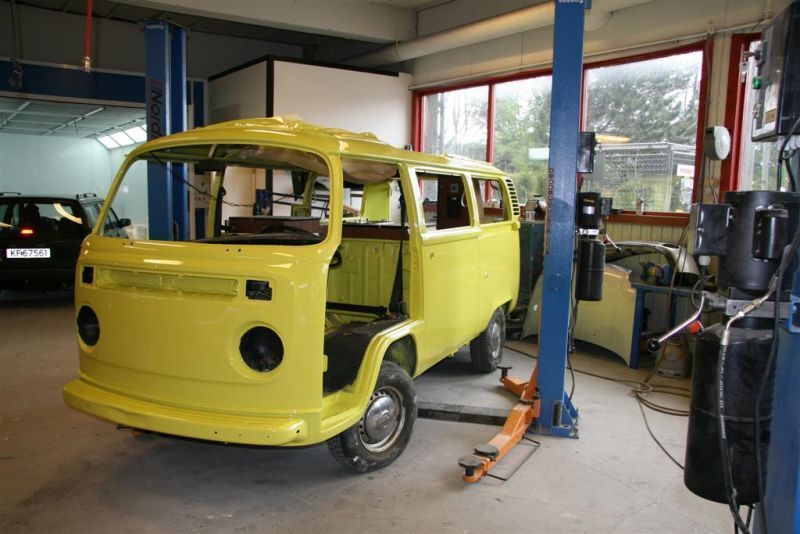

Her kjem første bilder etter lakkering;
og her er fagreforskjellen (ny til venstre, gammal til høgre). Som den våkne har fått med seg var det ein styr, men dette er resultatet etter skanning. Ganske bra, trur eg!
IMG_9003 (Large).JPG (71.13 KiB) Viewed 5606 times
IMG_9007 (Large).JPG (16.37 KiB) Viewed 5587 times
