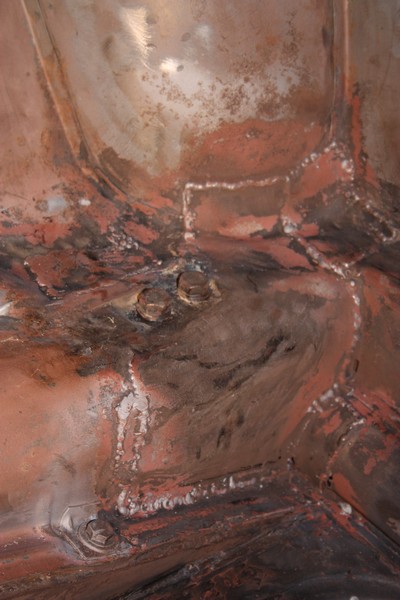

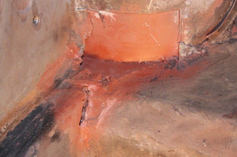

Legger ut noe bilder av neste punkt på listen: kommende utskjæringer/sveiseplasser.
Kommer og til å legge inn nye gulvplater fremme- bak er gulvet overraskende bra.
Ser det har vært sveiset en del på bilen før.......
Min kjære bror fant ut at all sveisejobb var en optimal bursdagspresang til meg (
- så da er det bare for meg å få skjært ut, reingjort og ikke minst handle gods.
Broderen drev forresten Turbofun, kanskje noen som kjenner han...

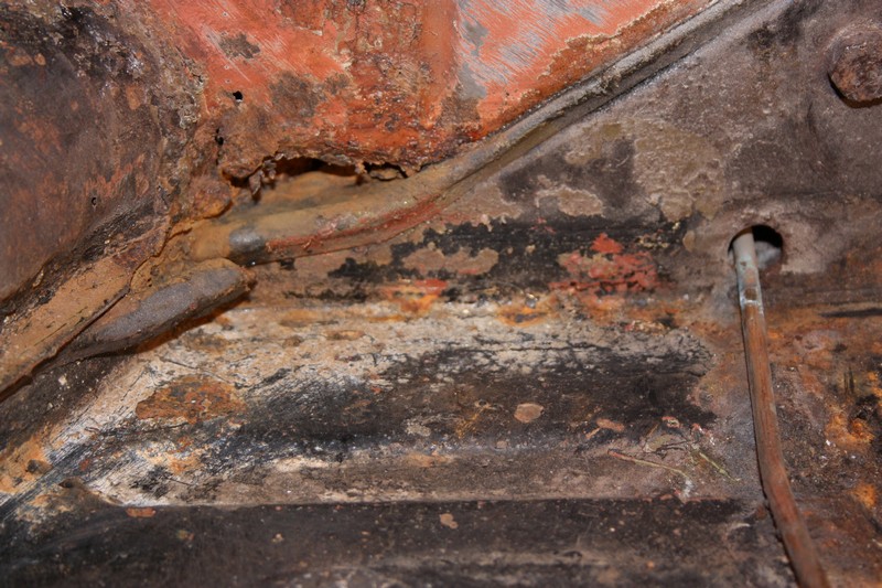

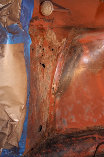

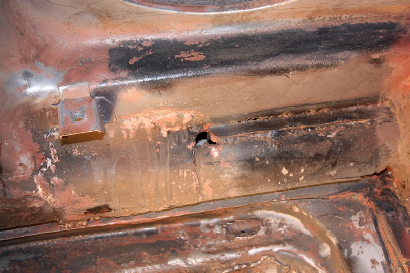

og noen til...
- januar 12-02 006.jpg (76.17 KiB) Viewed 7313 times
- januar 12-02 007.jpg (118.22 KiB) Viewed 7300 times
- januar 12-02 010.jpg (142.34 KiB) Viewed 7307 times
Sv: 56`n fra Askøy
ikkje gull alt so skinner - eller i dette tilfellet ikkje rustfritt alt so er blankt
men høyrest ut so dette går seg veldig bra te!
