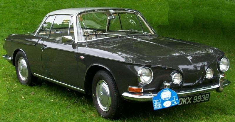

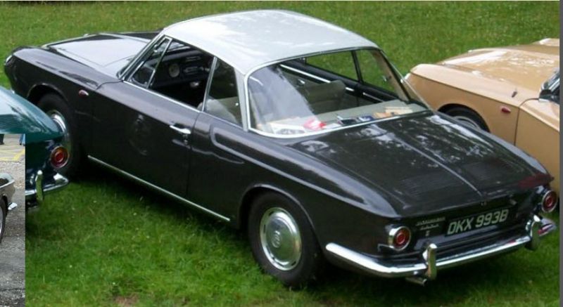

Jeg har jo meld meg inn i litt forskjellige klubber, forum og mailinglister rundt om i verden for å finne deler, tips og info om type 34'en.
I dag når jeg kom på kontoret var det kommet det månedlige medlemsbladet i innboksen, og gjett hva som var i det bladet!!! En reportasje om en kliss original razor med samme farge kombinasjoner som jeg har! Denne har en annen farge på interiøret, men årsmodell og lakken er den samme! Den har foresten bare gått ca 70 000km siden ny og er aldri restaurert.....
- smoke grey and fontana grey1.jpg (68.1 KiB) Viewed 5961 times
- smoke grey and fontana grey2.jpg (59.36 KiB) Viewed 5912 times
