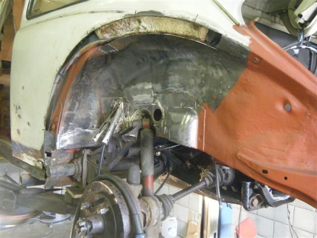

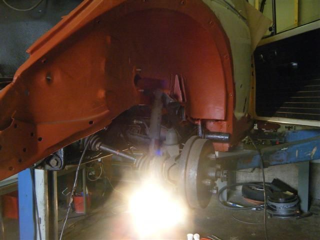

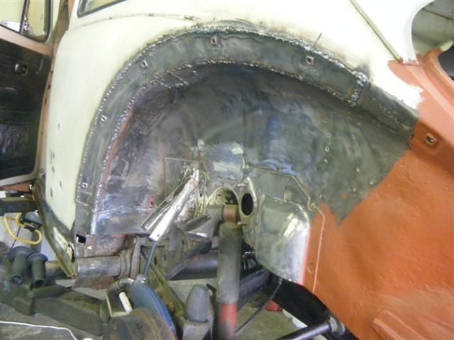

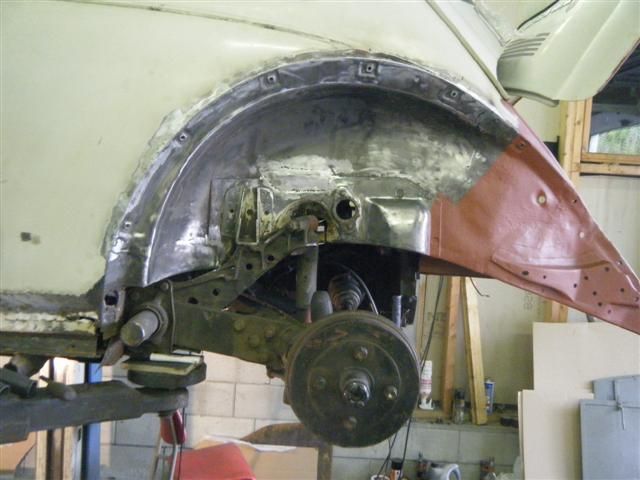

tok eitpar bilder sist
skjert ut sundrusta del av skjerminnfestingen
høgre sida ferdig, da aller aller mesta er sveist, som nevnt tildligare
ny kant på plass, grov tilpassing so da blei mykje sveising. utkappet er frå 67, brukte alu folie over skommet i innerskjermen , hindrar lokale brannar, og beskyttar ledningane. under punkting og tilpassing brukte eg to stk vinkelsliparhåndtak og skrudde i skjerm muttrane, gjer enkel og stødig manøvrering av plata
ferdig, veldig lite bølger i sidepanelet pga kontinuerlig bruk av trykkluft til kjøling av sveisen. gjenstår då nedre sidepanel og siste skjerm mutter:)

Sv: Vår hvite 1971 mod
Det så bra ut det der!
Tistlo, selv om vi driver med luftkjølt bil så trenger du ikke luftkjølt sveis, kald våt klut er jo tingen! :thup
Men kanon bra arbeid, kjekt å se hvor flink du har blitt på de få åra. ;)
Knallbra arbeid Christer! :thup Når det gjeld alu-folien over skummet, tar du den ut igjen før du gjer deg ferdig eller ligg den igjen? Alu + stål (ubehandla) er jo ikkje nokon kjempekombo....
takk for da folkens:) dalland ,ser ingen fordel med vatn og sobb framfor trykkluft;)
aluen ligg igjen, vansklig å få den ut når da er sveist igjen? no er den innsveiste delen godt innsosa med grunning på baksida så ingenting av stålet er ubehandla, men tenker du på noko kjemisk reaksjon? eg har ikkje filosofert over den slags og håpar da går bra att den folien ligg der.. den gjorde nytten og hindra brann i skommet, som hadde resultert i smelta isolasjon på kabelbunten, som hadde medført "litt" ekstra jobb  :)
Er ikkje sikker på dette, men meiner alu og stål ikkje går godt ihop. Har noko med galvanisk korrosjon å gjere, og at dei har ulik edelhetsgrad. Meiner stål er høgare, så truleg vil berre den tynne folien gå i oppløysing....har vore ein del utfordringar med dette på Land Rover, der dei har blande alu og stål i hytt og pine....men der er jo aluen LITT tjukkare enn folie. ;D
Så lenge alufolien ikke er sveist, skrudd eller presset inntil bart stål er det bare å glemme den. :thup
då trur eg detta skal gå fint ja:)
