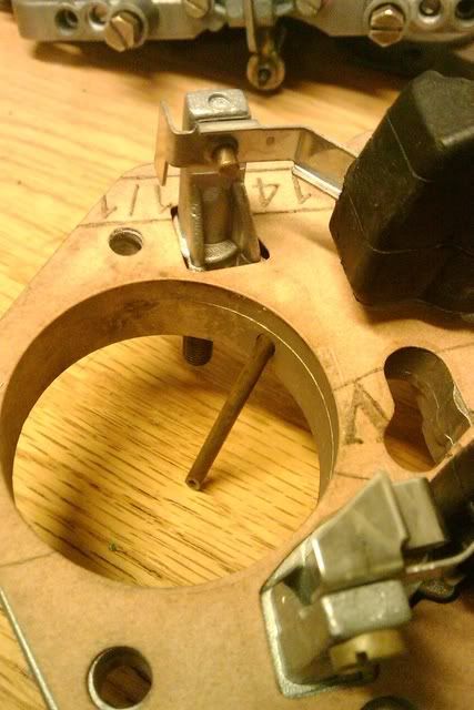

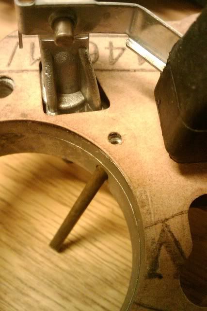

Forgasserne som Arve hadde hatt innom han er noen dellorto drla 48 tri-jet og skulle komme tilbake ferdig justert og testet.
Forgasserne kom tilbake langt ifra justert og hele tri-jet funksjonen var satt utav spill av en tåpelig nybegynner feil.
Som dere ser på de to neste bildene så hadde dem rett å slett glemt å lage hull i pakningen da dem hadde brukte vanlige 48 drla pakninger.
