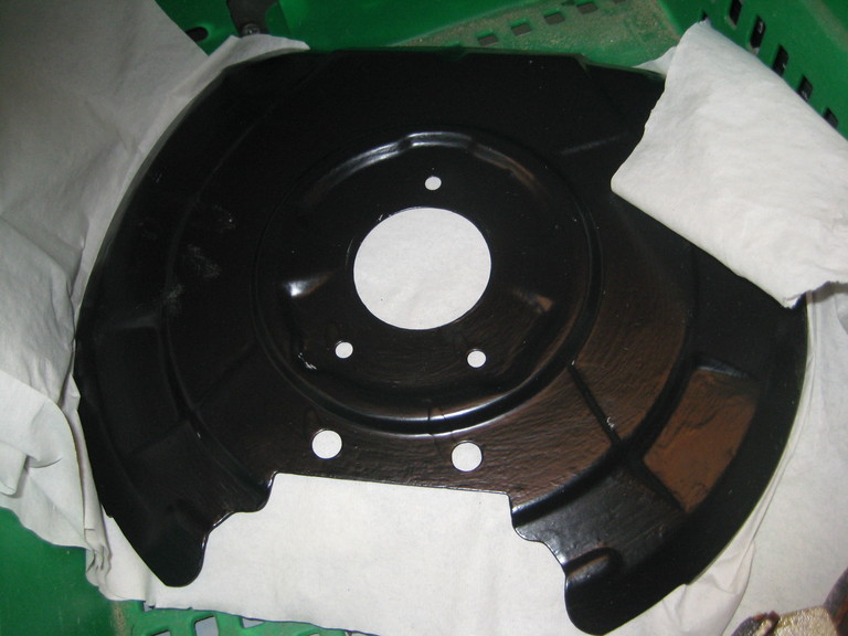

har ikke vert så flink å oppdatere i det siste men jeg har hatt hundebesøk på verkstedet.
Slutt produktet av bremseskjoldene ble heller ikke så gale

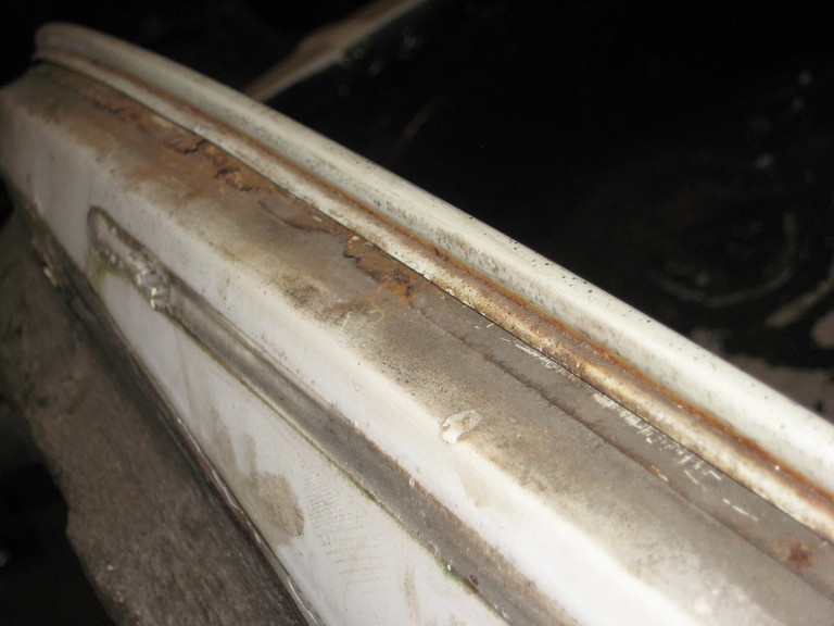

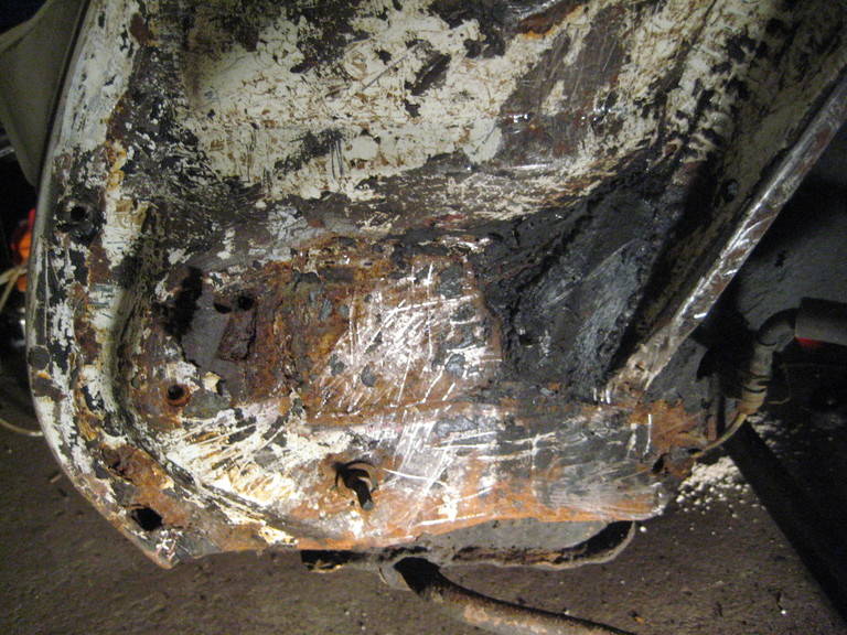

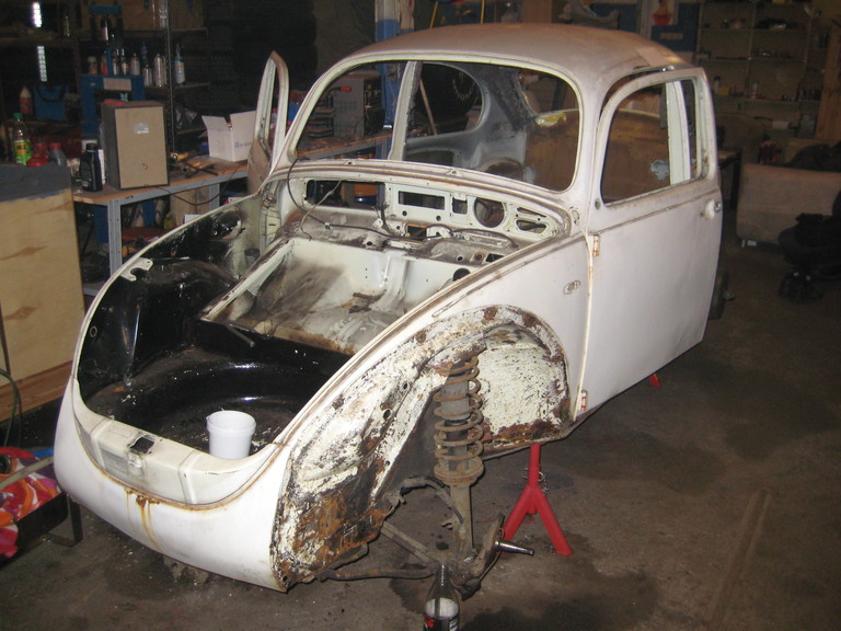

Begynt å fjerne tektyl. og vips. så fant jeg masse rust, rust og mere rust. jeg sku gjerne vist mere bilder over kor gale det er! men jeg er utrolig flink på å glemme det kameraet over alt.. [attachment=3][attachment=4]
[attachment=5][attachment=6]
Denne listen her som holder gummipakkningen på plass er ganske grov rust på, får en bestilt nye slike? eller må en hjemme mekke disse?

Hei, listen under pansret får du hos hartveit på Møhlendal. Tror lengdene er 80 cm og 110. Synes å huske at 110cm var billigst? Du skreller bare vekk den du har med en tang, som om det var en makrellboks. De har ikke "buen" i bunnen. Vurder om du kan la den listen du har sitte på her, evt. bytte hele baljen om den er dårlig.

Sv: 1302s vinter prosjekt
Du bør snart spandera på ein sandblåsing av bilen under og generelt overalt
panserlista er ei rustfella, og om du ikkje bruker sveisegrunning ved montering av ny, so kjem rusta igjen. alternativt so får du kjøpt gummilister som du klipsar på panseret og motorluko. då treng du ikkje dei metall listene anna enn under frontruta. til buen i botn so kan du sveisa i ein ende og varma opp lista og bøya på plass og sveisa igjen, altso jobba den på plass rundt kanten ved å strekka den når du har varma den opp

På min 1302 har jeg brukt de listene Tistlo nevner. Kalles også "Mexico-lister".
Festes som han nevner på innsiden av panseret og motorluken, og funker fint!
Da slipper du å montere den rustfellen en gang til.

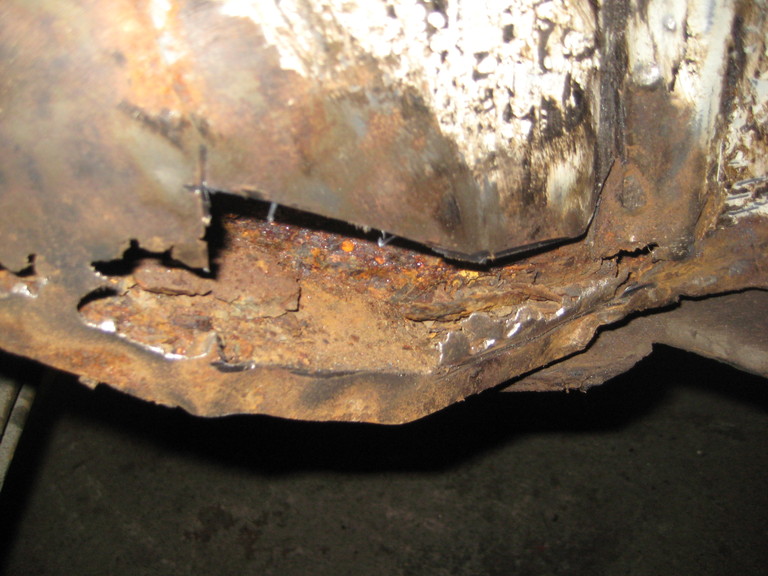

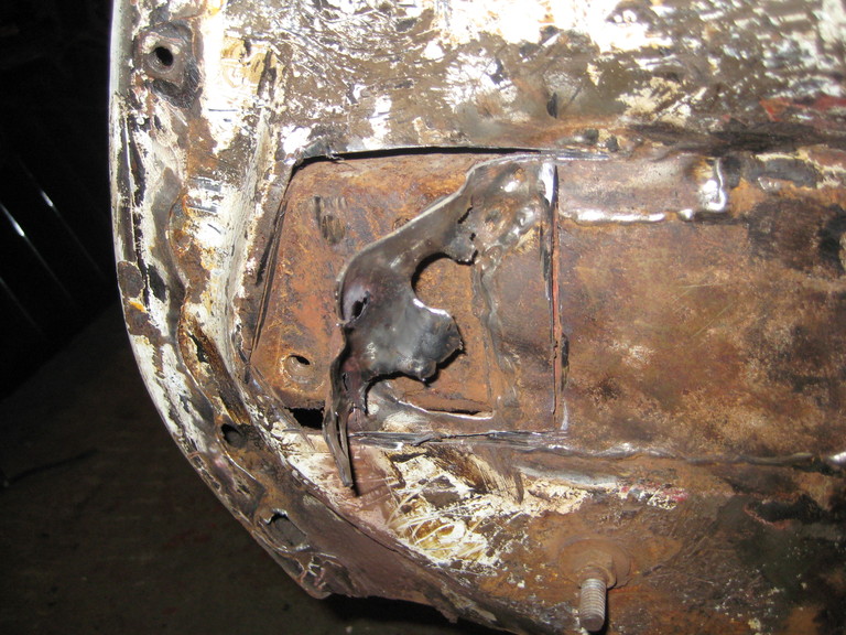

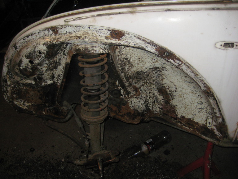

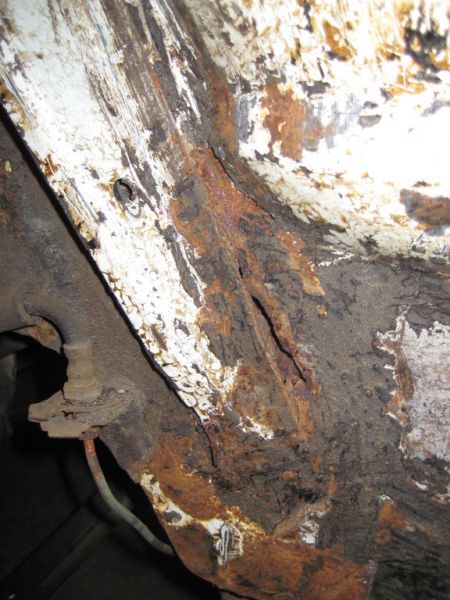

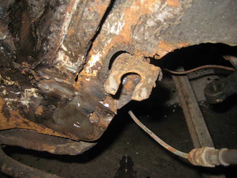

Jeg har jo jobbet litt i det siste med kartlegging av rust og andre ulumskheter.
Det ser ganske alvorlig ut egentlig forran.. jeg har begynt å kappe litt, men tar det litt etter litt. samtidig som jeg lager nye plater for å sveise på hvor jeg har kappet..
Dette er på Venstre side. her har jeg gjort mest.
Venstre siden har jeg ikke begynt på enda. men hvor rusten er, er kanskje litt problematisk for meg.. rusten går tvers gjennom karosseri.. og så er det på en litt kjip plass i tillegg!
Sandblåsinga var hjå bergen bygg og overflateteknikk på askøy. dyktige folk.
kjekt å sjå du e igang med å plokka i råto, er ikkje verre enn å grava seg ned til ferskt stål og bygga opp att ein etter ein profil. sistnevnte bilde er baggis å fiksa. du kappa av forsterkingen høgt nok oppe til å gå fobi rusta bak og so skjer du berre ut rusta og gjer reint. er ei enkel plate der som ligg over fleire profilar på baksida, derfor rustar da godt der. men 0problem å fiksa. etterpå so lagar du enten ny forsterkingsdel(ut av fleire små er lettast) eller bruker opp at den gamle om da går an.

Takk for tips. den siste uken har jeg hatt litt noia, funnet så mye rust. redd at jeg hadde tatt meg vann over hodet. Alltid betryggende å høre at slike ting kan fikses på..Tistlo wrote: Sandblåsinga var hjå bergen bygg og overflateteknikk på askøy. dyktige folk.
