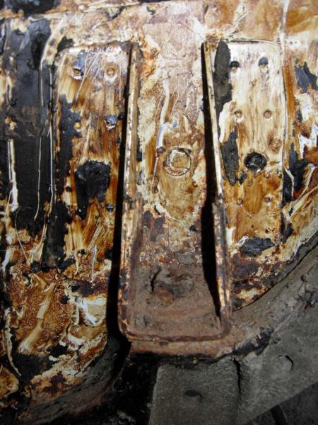

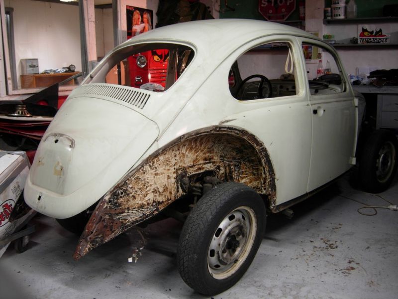

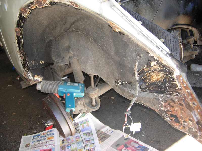

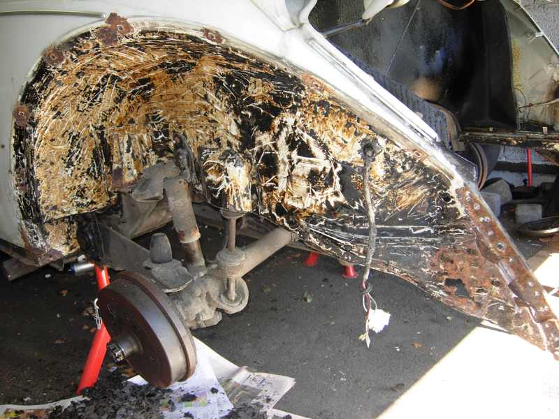

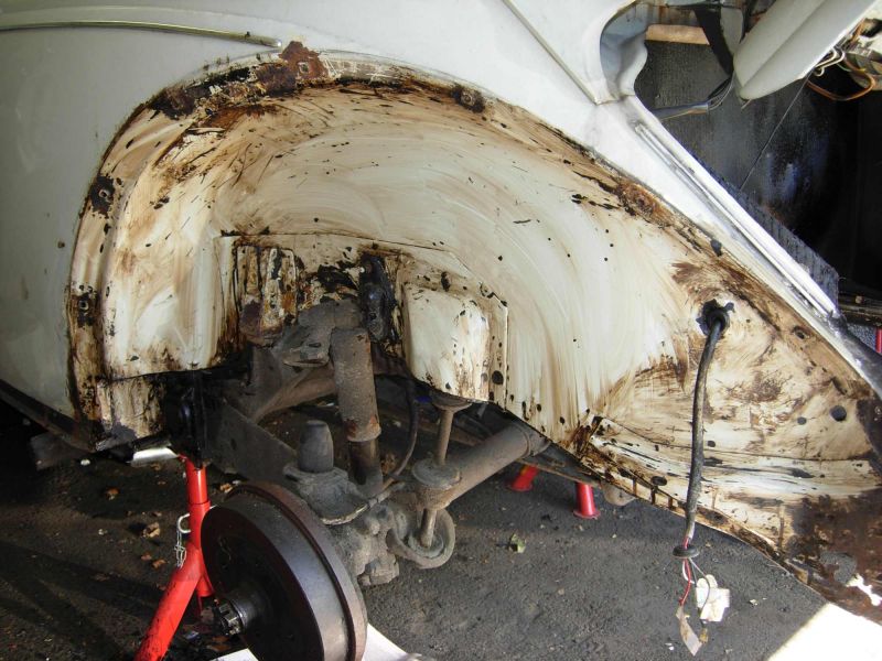

Hadde et par timer i garasjen i formiddag, og jobber litt med å få avtale om sandblåsing av de punktene som har rust. Fjernet tektylen i venstre innerskjerm bak. Med varmepistol, meisel (fant ikke plastsparkelene mine til å begynne med) gikk det unna! Litt mer jobb å vaske rent etterpå, brukte vasketynner fra Biltema og en oppvaskekost.
Eneste rusten jeg fant under tektylen var bittelitt i karrosserifestet. (i tillegg til bakspiss og rundt skjermfester)

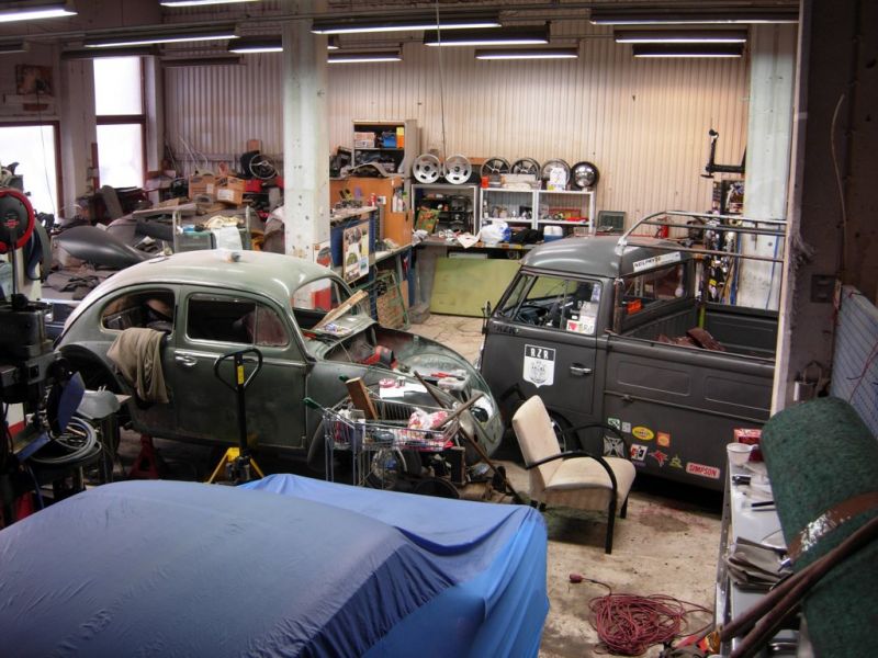

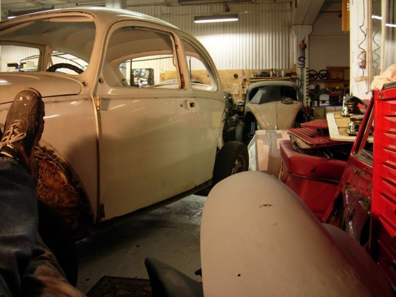

Dugnaden er gjennomført og bilen er plukket. Den skal sveises til helgen.
For de som lurer på hvordan det ser ut på Krankenhaus på Hop (vi har litt igjen å rydde):
Sv: Late-looker - 1969 modell
Godt og se at du bare sitter i lenestolen når du er på hop, da følger du framgangen til de andre som er der  ;)
Se der ja! Bilen klar til sveising og greier!!
Flott lokale har de 'og :)

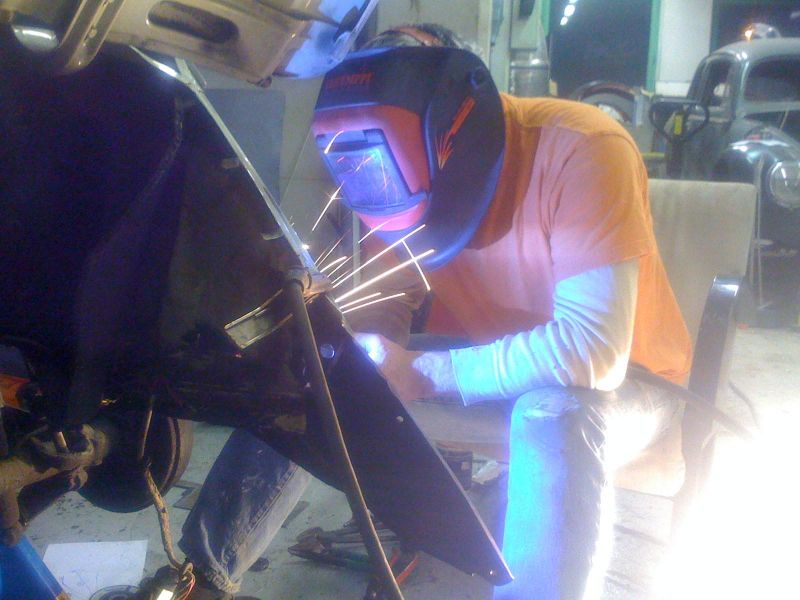

Fagmann i arbeid!
På plass - uten synlige sveiseskjøter. Kun finpuss mangler.

Hei sveis! Blir ferdig til jul denne her! hvordan går det motorbyggingen?
Brukar du noko mal/mål eller noko, når du skal sveisa inn dei hjørna?? eller sikter du deg inn på augnamål og sveiser fast???

Trygve er en stødig kar på Mig'en, så resultatet i dag... meget pent!
