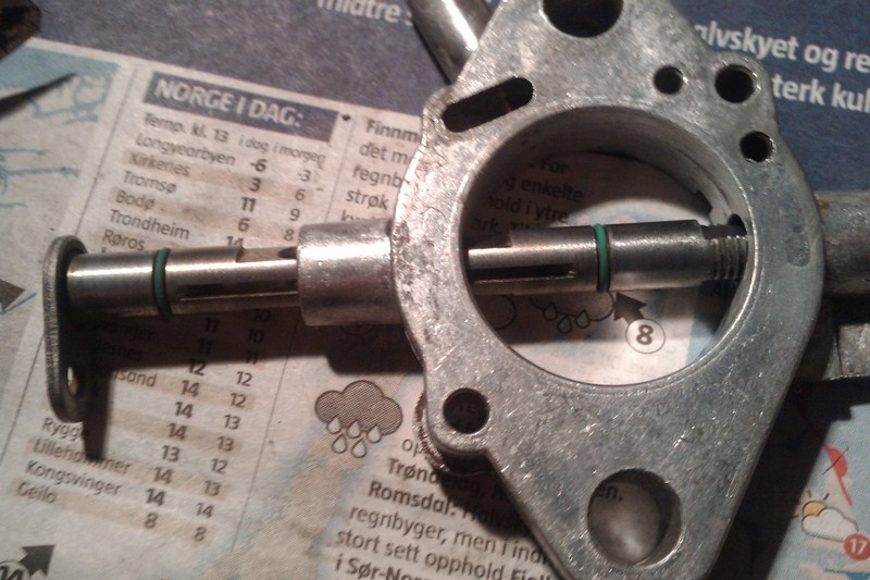

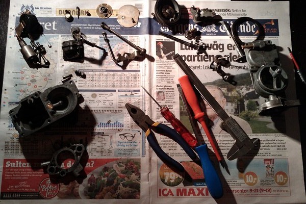

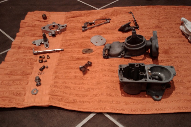

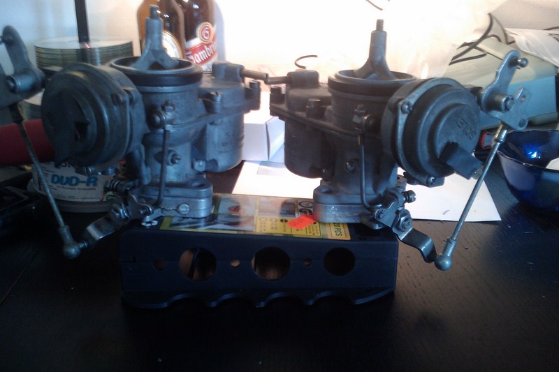

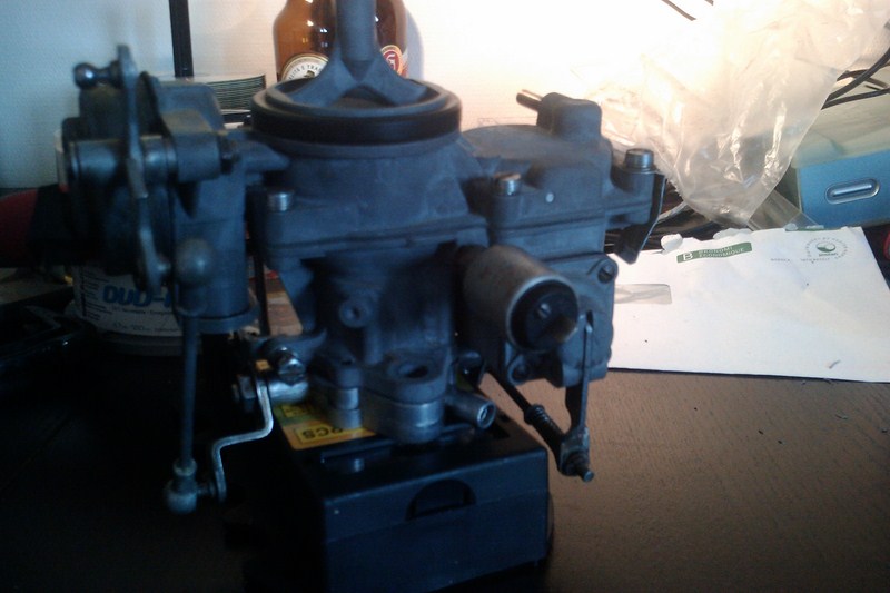

Forgassere er ferdig overhalt og skal på bilen i løpet av dagen.
O-ringer i spjeldakslene ble tight og fint
Ferdig, ren og pen:
[attachment=5][attachment=6]

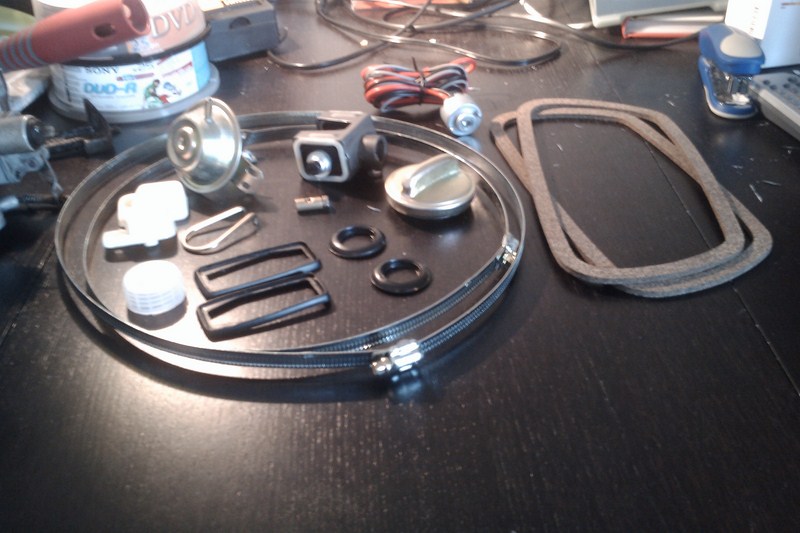

Og på fredag kom endelig delene som jeg har ventet på fra cip1 ;D
[attachment=7]

Flott arbeid på gassarane!

Tistlo wrote: Flott arbeid på gassarane!
Takk for det. Brukte litt tid, men ser det som en investering i at de holder noen år før de må åpnes opp igjen :)

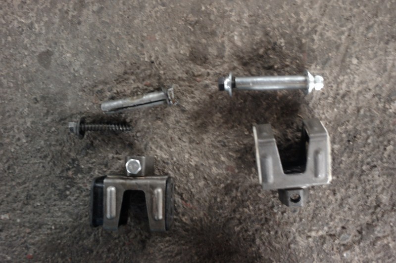

Har nå fått inn kjekke deler som tenningslås og vakuumklokke, og merker godt forskjell her. Byttet også denne her
Den nye var beste sort fra cip1 og veldig flott, men den gjennomgående hylsen var litt for stor for hullet i girstaget. Noen som har vært borti det? Jeg ender nok opp med å bore hullet opp litt større, men foreløpig brukte jeg skruen fra den gamle sletne koblingen.
Har for bedagelighetens skyld leid den flotte løftebukken på BBH et par kvelder nå, og oljelekkasjen jeg trodde var fra støtstangrørene eller ventildekslene viste seg å være fra oljekjøleren, der pakningene var totalt ødelagte. Etter MYE demontering av kjøleblikk ble de byttet med noen som Bjørn heldigvis hadde liggende (tusen takk for hjelpen ;) ). Glemte dessverre kameraet igjen i baksetet under hele seansen....

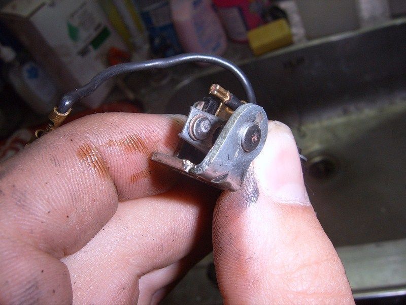

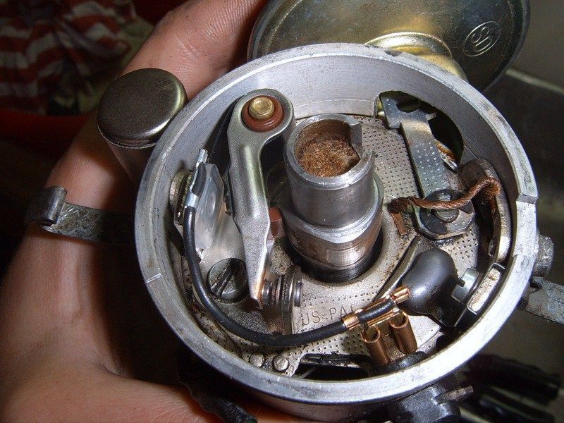

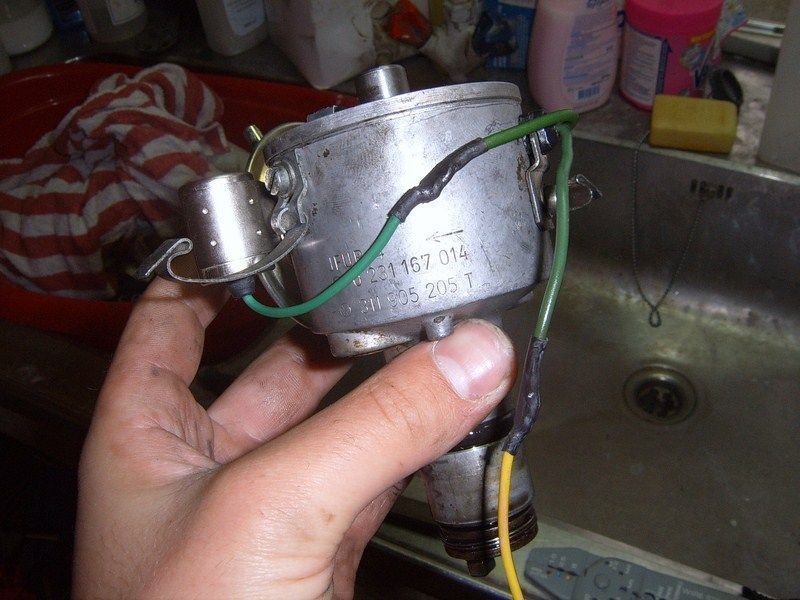

Fikk byttet litt tenningsdeler i dag, etter problemene på SAE.
Stiften så sånn ut, så den var ikke noe å beholde:
Ledningene (begge) på den nye kondensatoren jeg kjøpte viste seg å være for korte, men med litt skjøting ble det bra
[attachment=2][attachment=3]
Litt justering av tenning og gassere, og nå går bilen meget jevnt og pent ;D

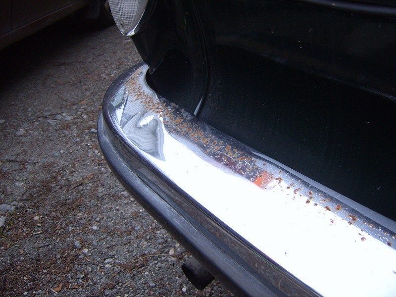

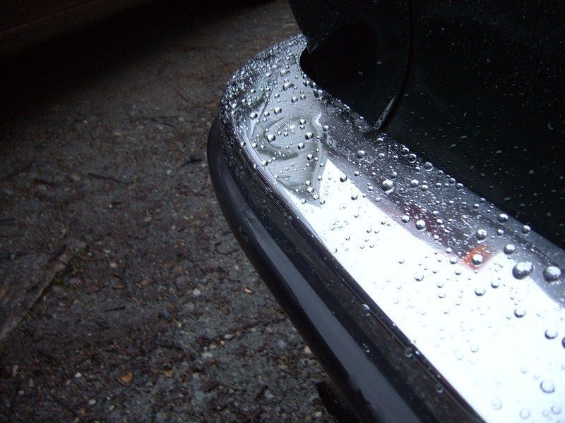

Fikk også post med vidunderlurium i dag, anbefalt av Tommy. Dette er 5 minutter med arbeid, døm selv....
[attachment=1][attachment=2]
;D

Sv: Min 1969 Fastback
:o Ser ut som noe jeg kan like (og trenge...) det der vidunderluriumet. Link? :)

RZR Geir wrote: :o Ser ut som noe jeg kan like (og trenge...) det der vidunderluriumet. Link? :)
Jeg bestilte 4 bokser for å få gratis porto. De tre jeg ikke bruker selv selger jeg til selvkost kr 220,-
http://www.universalstein.com/svenska/page01.html
kjøper en av deg jeg ;) snart tom! :P
