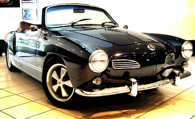

KG fuchs.jpg (53.75 KiB) Viewed 3030 times

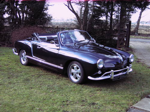

KG fuchs3.jpg (163.57 KiB) Viewed 3041 times

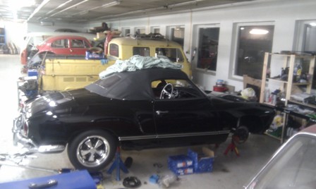

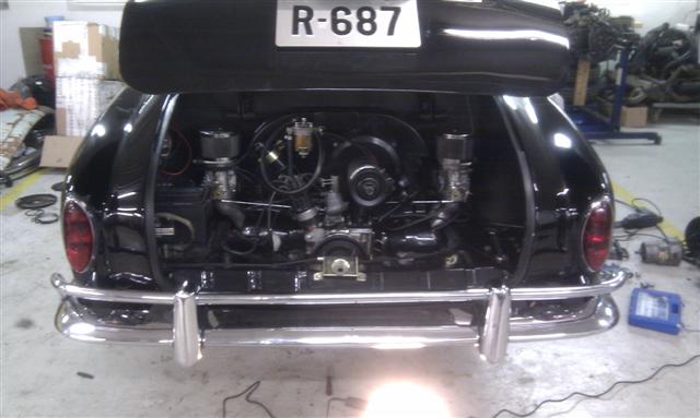

Da ble det en liten økt idag også. Motoren er kommet på plass. Satser på å få koblet opp ledninger, gassere++ i helgen, så blir det å få på hjullagre og  bremser bak neste uke. Kanskje det kan bli prøvekjøring i neste uke?  :)
ghia med motor (Small).jpg (84.72 KiB) Viewed 2987 times

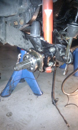

Viser seg at jeg må dreie litt av bremsetromlene for å få de til å passe på de korte akslene. Noen her som vet om hvem som kan gjøre en slik jobb? Gjerne på strekningen Åsane - Knarvik, men alle tips mottaes med stor takk  :)
Sv: Min 1967 Ghia Cab
Mikromekanikk/Mjølkeråen, Lønne/Nyborg eller MPM på Frekhaug. En av de kan helt sikkert ta det:-) Mikromekanikk er litt dyre.....
Hvor må du dreia av?

MB Geir wrote: Mikromekanikk/Mjølkeråen, Lønne/Nyborg eller MPM på Frekhaug. En av de kan helt sikkert ta det:-) Mikromekanikk er litt dyre.....
Takk for tips :) Har ikke målt noe selv, men er nevnt 3mm på innsiden og 14mm på utsiden i denne tråden; http://www.vwnorge.no/index.php/topic,16565.0.html

Tommy og jeg freser over dette med vinkelkuttern og en dremel!
100 kroner! :thup

Driver å skal montere hjul-lager etc. Skal det nye hjul-lageret slåes på plass? Samme hvilke vei det står? Kanskje dumt spørsmål, men første gang jeg gjør det her  ;D

Pakk lageret inn i greas og slå da inn ja, samma ka veg. Finn eit røyr eller noko lurt og slå på innerste ringen på lageret(aldri slå direkte på da men bruk noko imellom)
Tistlo wrote: Pakk lageret inn i greas og slå da inn ja, samma ka veg. Finn eit røyr eller noko lurt og slå på innerste ringen på lageret(aldri slå direkte på da men bruk noko imellom)
Ikke pakk bakhjulslagrene på svingaksel i greas, det skal bade i gearolje :thup
