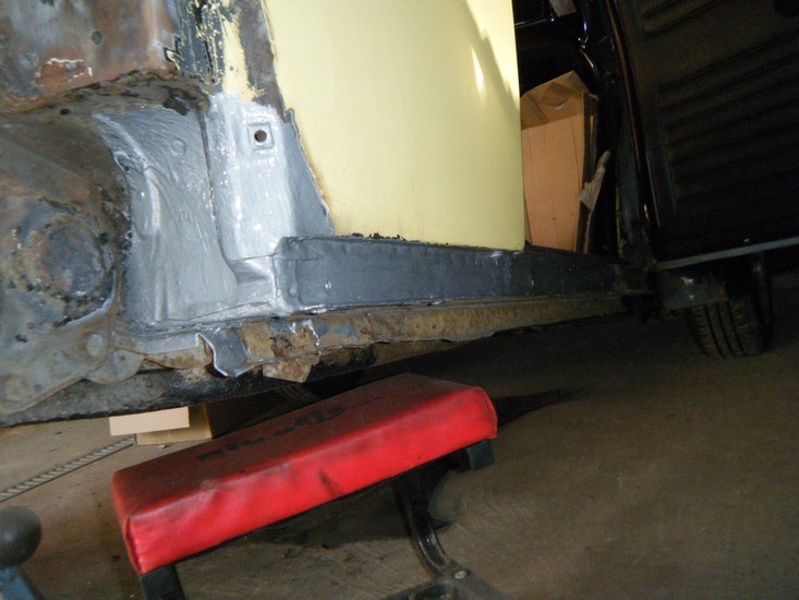

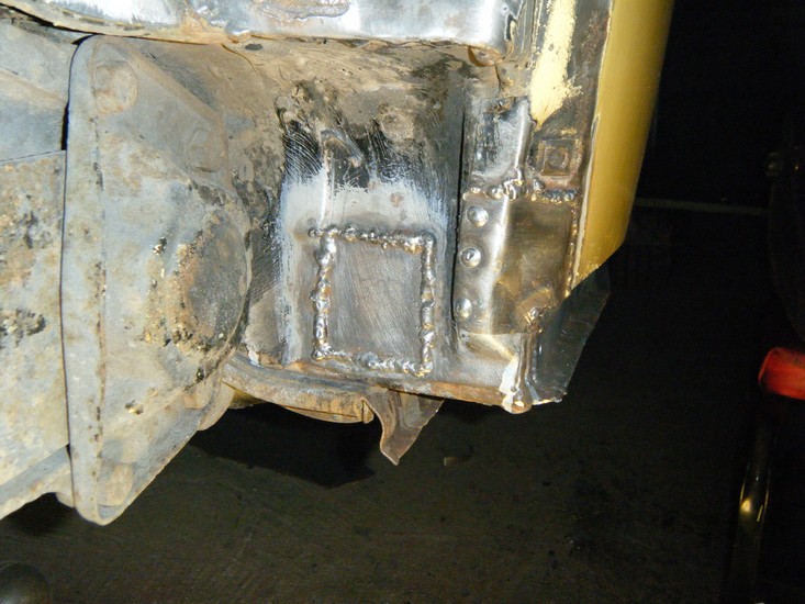

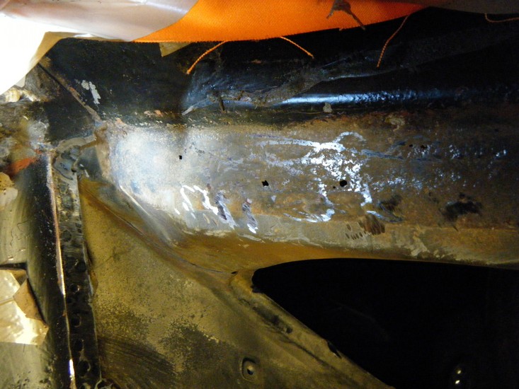

Laga te ny plata på utsio, mykje svingar og knekkar
Montertert på plass
Vart bra

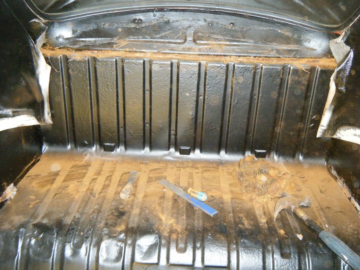

Fiksa den her og, spadde ut resten av molde som var i kanalen(sand som komt inn når da var rost hhål i kanalen)
Slipt
Og her
Meisla vekk karosserikitt lang s kanten, eindel jobb

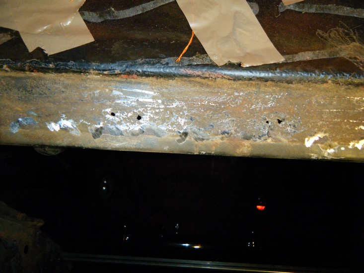

[attachment=7]
Rostbomba
[attachment=8]

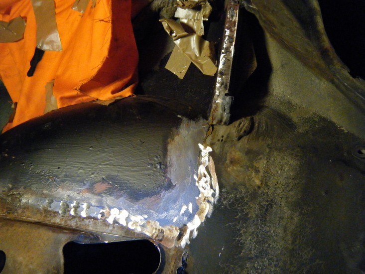

Pepra med rost hol
[attachment=9]

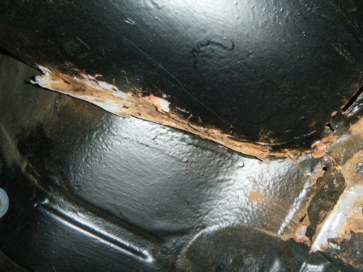

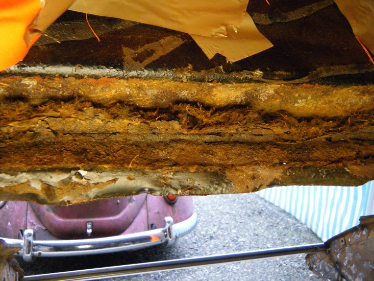

Gravde ut isolasjons graset som er i sprekke under bakruto, roststøv til den store gullmedalje. trur den plassen her tar gull pokalen i VWs verste rostfella.. sjølv ein arbeidar på samlebondet i wolfsburg kan veta att fokte som samla seg på bakruta vil trekka ned i svampen ...
[attachment=10]

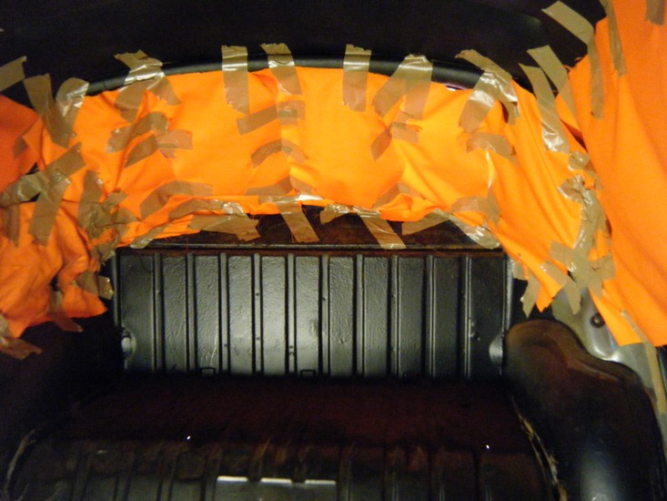

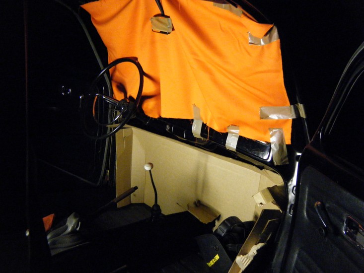

Beskytta mot evt gnistrar
ryddar vekk taktrekk. Skal henga opp noko antiflame over her og
so da va da, fekkje gjort da eg hadde tenkt alt idag men imorgo skal brannveggen ut og vekk og laga klart fø ny-montering

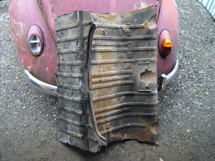

Får hiva inn dagens bilder då!

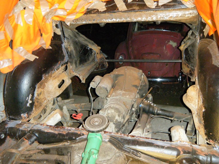

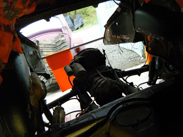

Brannsikring til den store gullmedalje
Oisann, golvet datt plutseleg ut!
Fysj!
Seriøs inspeksjonsluka!
Sånt ser du ikkje frå utsida!

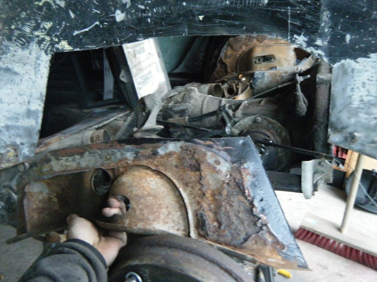

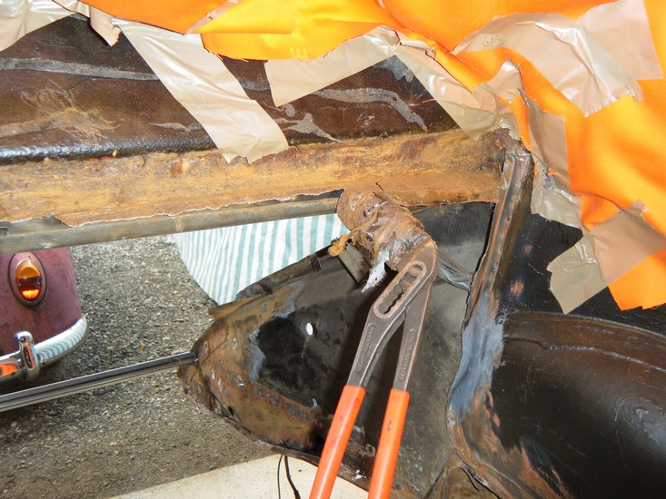

Bretta ned falsen under bakruta... "das rostbomb"
Fjernar punktsveise remser med "sildaboks-metoden" Meget effektivt
Fysj!

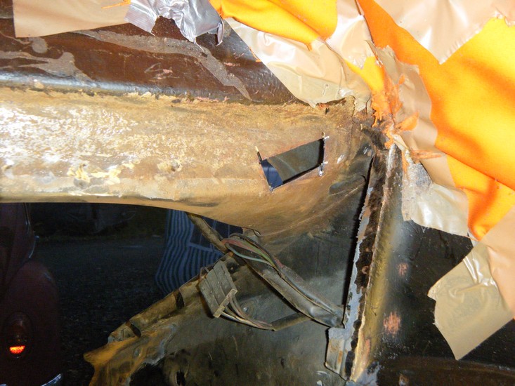

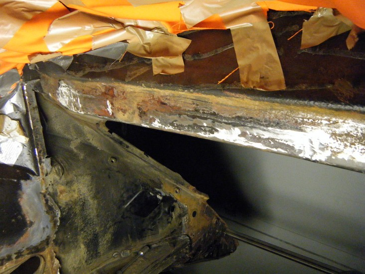

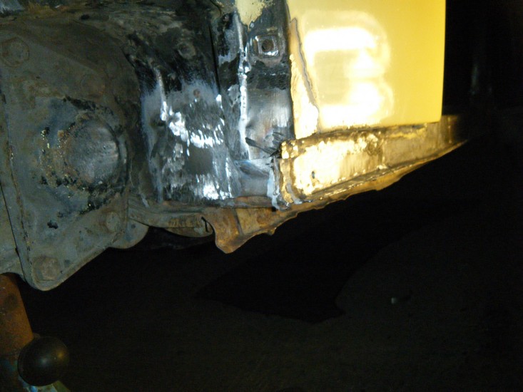

Meir

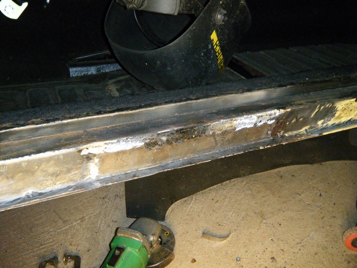

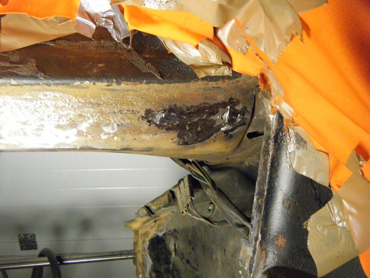

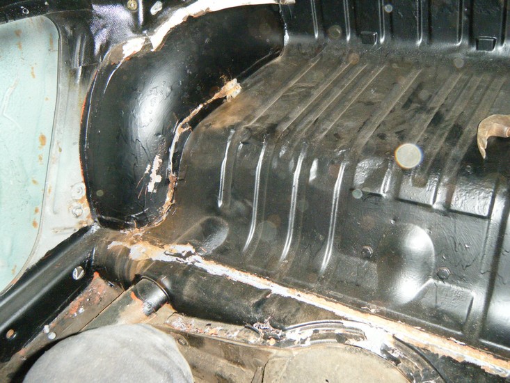

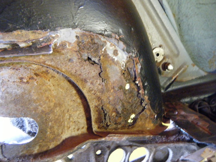

Slipt vekk restane etter kanten på brannveggen
Etter pussing dokka da opp diverse rusthol på kanten her..
So da vert nok litt lapping her for å få da bra. heldigvis er det kun på desse plassane da har rusta tynt, resten har "berre" grovt med gravrust..
Snart klart fø ny plata etter sliping og fjerning av gamle punkter langs heile kanten rundt.
Så vidare framdriftsplan vert å fiksa rusta under bakruta, modifisera og klargjera nye plato, montera nye plato.. , skjera ut karosserifester og setta inn nye. (tar dei IKKJE ut no, for då risikerar eg å mysta formen inni der. derfor greitt å ha 1 av 2 ting på plass for å sjå att ting stemmer.

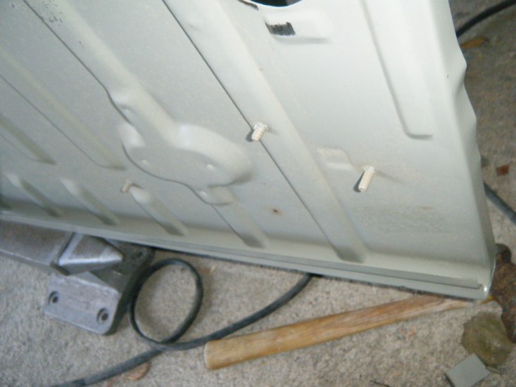

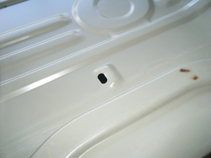

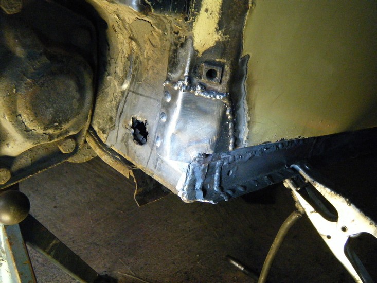

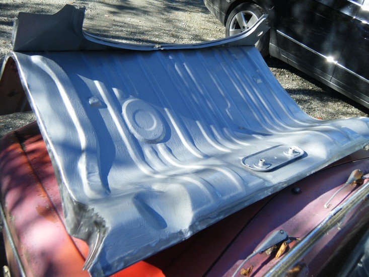

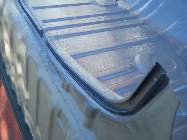

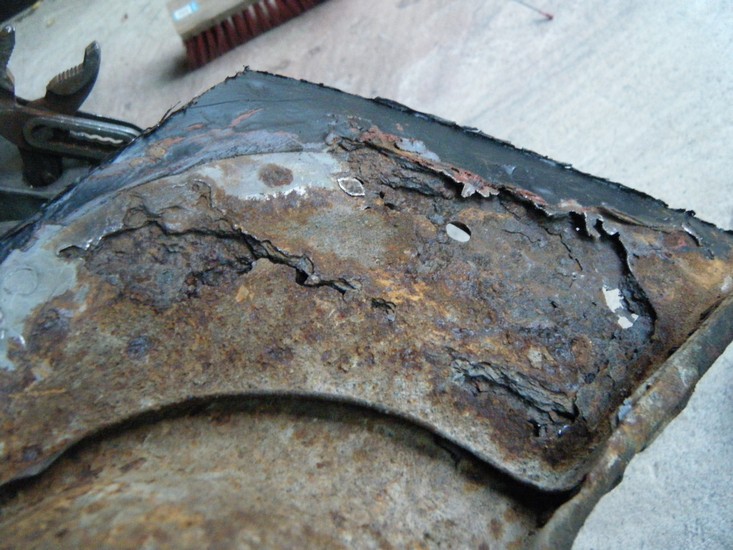

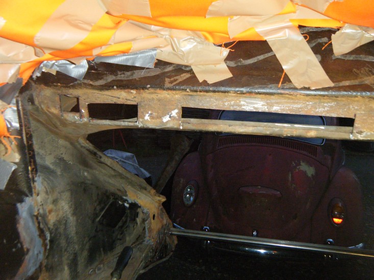

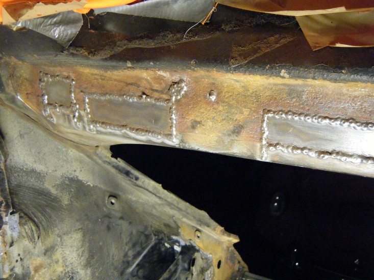

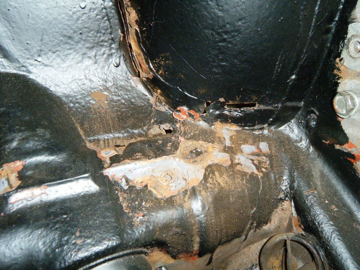

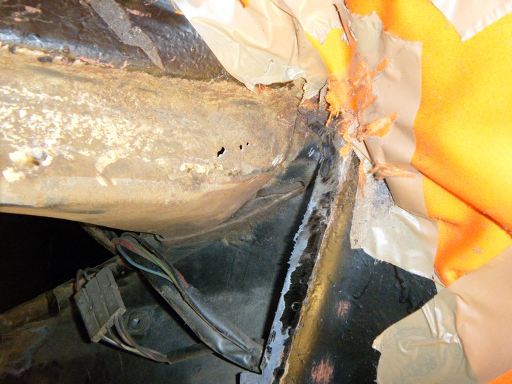

Fjerning av overflødig tull på nya plato. Her ser de og eit hol som må tettast
Under var det ein forsterking eller feste til eitt eller ant lurt... ei rustfelle synst eg da likna mest på..
Dei to hola som ser sånn ut må vekk (har egentlig aldri skjønt poenget med dei, dei er på alle desse platene, men dei er ikkje til noko, kun fuga igjen med kitt.. lurar på om da e brukt som feste til å halda plato under produksjon?
Mangen pinneboltar rundtomkring. Ser ut som dei bytta vekk dei kvasse plate 3kantane med skruer til brannvegg isolasjonen.. men me kjøyrer på med orginalt-ish
Da meste fjerna, sveist og tetta
Måtte ogso sveisa litt i knekken her ettersom det hadde sprekt opp.. Posten AS har vel kasta rundt på plato går eg ut ifrå

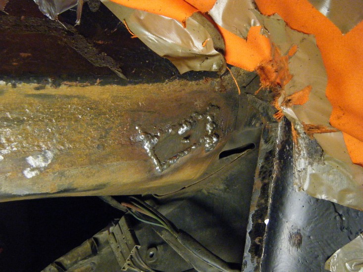

So vart da litt fjerning av rost baki bilen

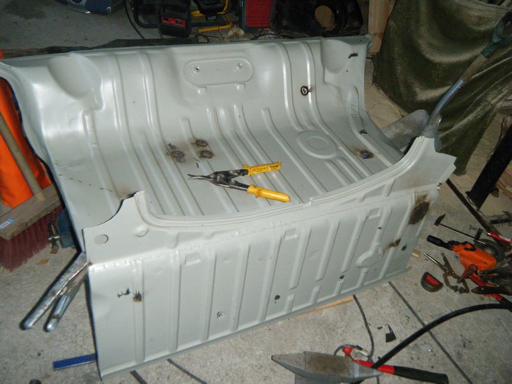

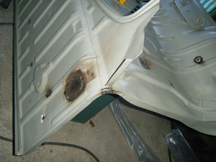

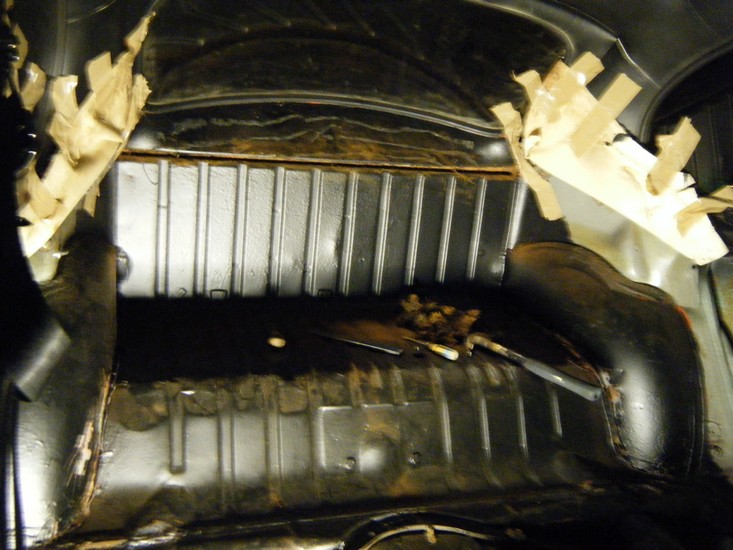

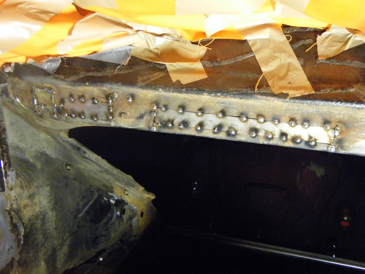

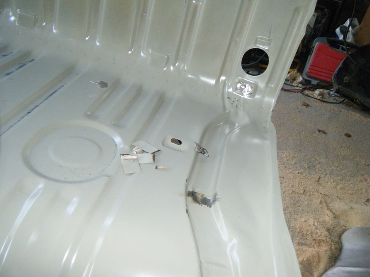

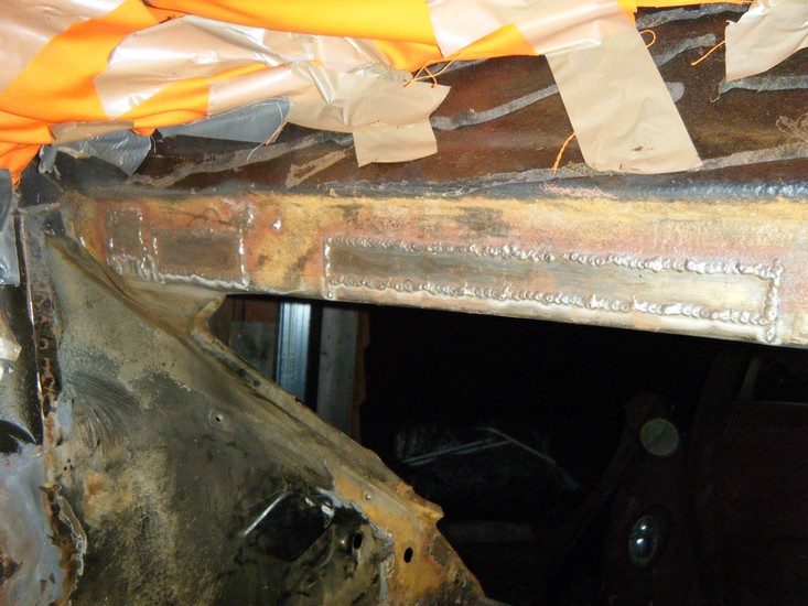

So va da berre te å lø inn nye plater
Og sveisa litt
Og slipa litt
Vart ikkje heilt ferdig her då..
[attachment=7]
Men no skal eg opp og ta siste rusta langs nedi hjørnena med kanalen der, fjerna siste rest av stål frå gamle brannveggen, bora hol i plata under bakruto, bora masse hol langs kanten på nya plato samt behandla den under der det er bale å komma til seinare so f¨¨r me sjå

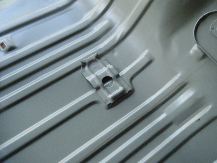

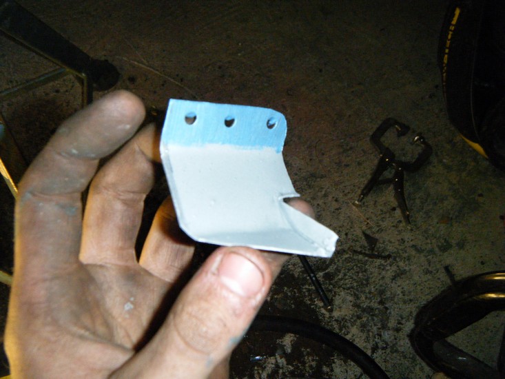

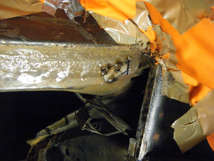

Men ikveld gjor eg ein stygg oppdagelse..... Eg fant ut att da e noko 67 only karosserifester på bilen sånn att dei repro greiene ikkje passa I DA HEILA TATT! dermed so vart da litt meir arbeid der enn planlagt. For eg må då fjerna sjølve karosseri-bolt-festet og setta på da orginala som er ulikt.. Jobbar no med å gjera klart da gamla festet satsar på å få montert da på repro plato ikveld, og er eg kjapp nok so får eg hengt på eine karosserifestet fullstendig.
Eg fekk jo og malt brannvegg plato under(som eg ikkje kjem til seinare pga girkasso) men malingen har ikkje noko hastverk mht å tørka... Så derfor heiv eg meg igang på karosserifesta sjølv om planen var å ta dei etterpå.. jaja går seg te

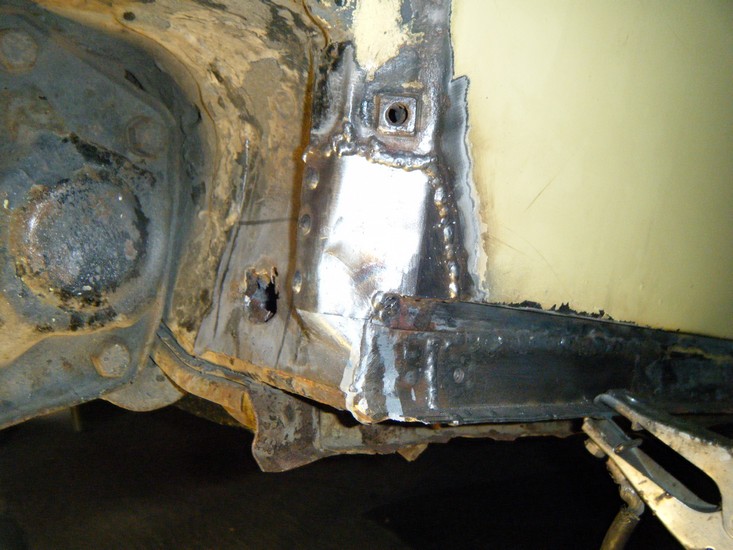

Bilder

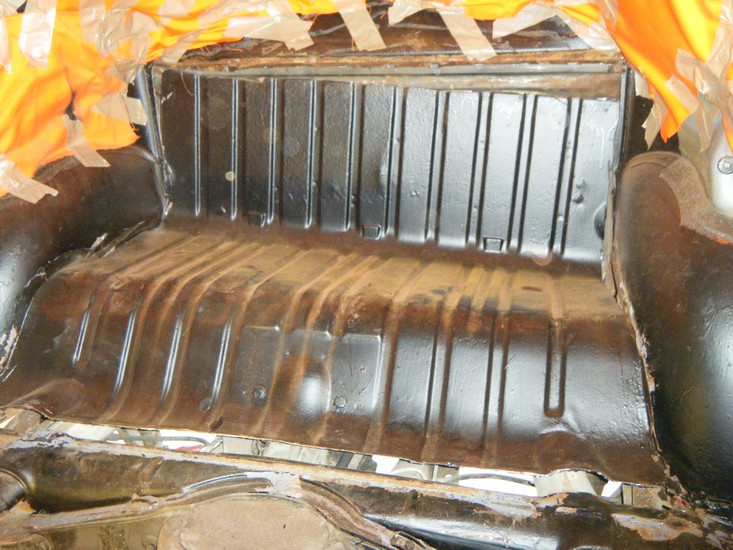

På tide med litt alu-sjokkolade-maling
Fekk malt undersida her som eg ikkje kjem til seinare
Passte på å få med ALLE krinkar og krokar og godt i lista til pakningen her. Skal ikkje ha noko meira rost no!
Restane vart brukt på kanalane, dei skal få meir seinare
So skar eg ut driten her
