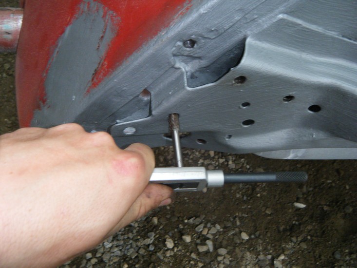

ALLE muttrar til skjermar og støtfangarfester + stigtrinnsfester er gjenga opp att.. gjenstår å gjenga opp dei boltane som er i live fortsatt.. noko strauk jo med under demontering, men da va helst dei stigtrinnsboltane.. rustfritt og syrefast er vegen å gå! Alt eg gjenga opp idag skal få seg ein desj me koparpasta før montering av skjerma og sånt.. sonn att da ikkje rosta fast!

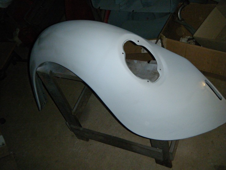

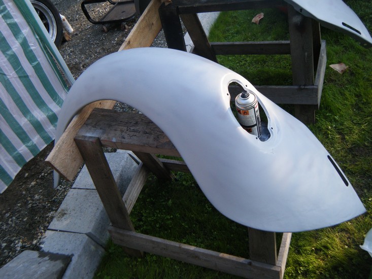

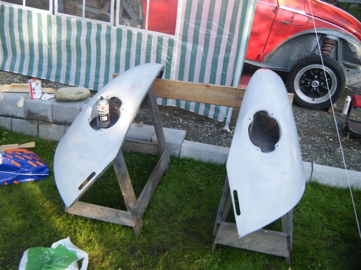

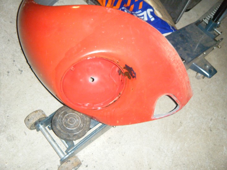

Bakskjermprosjekte.. venstre skjermen va grei skuring.. pussa vekk rust og matta ned lakken og spraya på grunning, go knall....men dan hin varkje so lett.. var lakkert me sprayboks i kulde/kjølig temp, so lakken var seig på sjermen då den kom her og etter eitpar veker er var den fortsatt lika seig... prøvde å pussa vekk med grovt sandpapir, men berre klabba på papiret. So eg grunna over heile driten og gambla på att da hang godt fast..
Den vart bra ivertfall.. men skal sparklast og finpussast etterkvart.. om eg får tak i rette produkt imorgo

Tja.. gronningen kunne etterpå skrapast av med nagle... so då skrapa eg av att all skiten.. heldigvis so tok grunningen tak i raudmalingen og røska den med seg stort sett.. men ska ta sjermen fø meg me malingsfjernar snart. so matta ned gullbiggibig fargen og få på gronning igjen

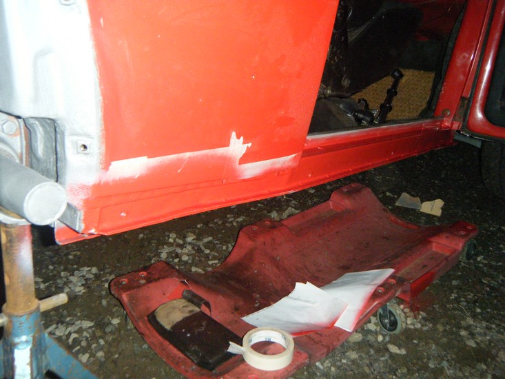

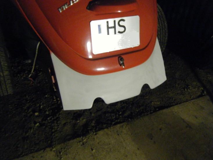

Kanalen derimot, den kom seg idag! Eg pussa ned litt den grå wundermalingen min, og matta ned kanalen ellers, so maskera og so spraya på gronning. Etterkvart på med Senegalrot :thup

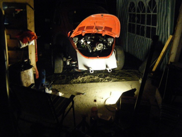

[attachment=7]
Vart ikkje so verst, såg ivertfall bra ut i halvmørke :) Ska ta dagslysbilde imorgo, samt lakka andra sio og fleire plassa..

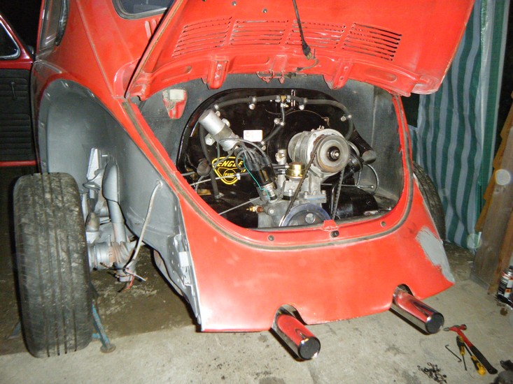

Her er gårsdagens bilds

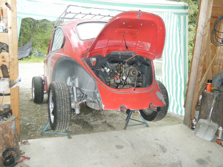

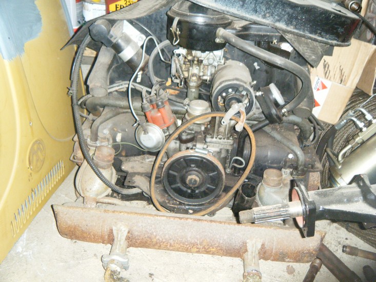

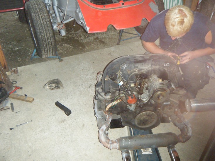

Fekk på hjula, ned på bakken, rygga bak litt ogso oppatt på bokkane att.. klar til å hiva ut motorn
Itte noko banning og steiking fekk me ut motoren,, var eine bolten over clutcharmen som nokon luringar har lagt sin flid i år stramma til.. men fekk ut motorn te slutt :) her e Kjetil igang me å skru på inkat..
Tada! Utruleg ka litt svart spraylakk kan gjera ut av ein sleten 1300 motor ;D Obs, ikkej ferdig montert
Fekk og spylt på littt sprøytesparkel på bakskjermen.. men må nok ha meira på ser eg.. sprøytesparkel bygger ikkje akkuratt so mykje..

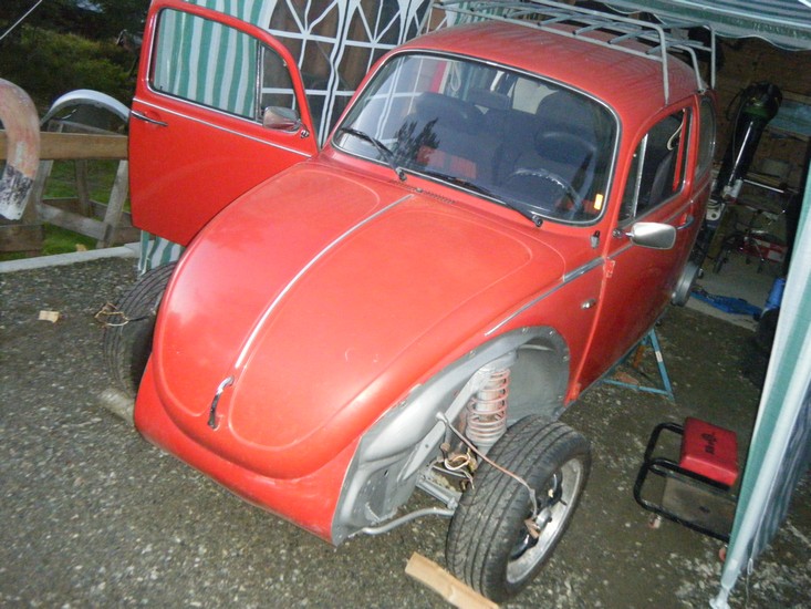

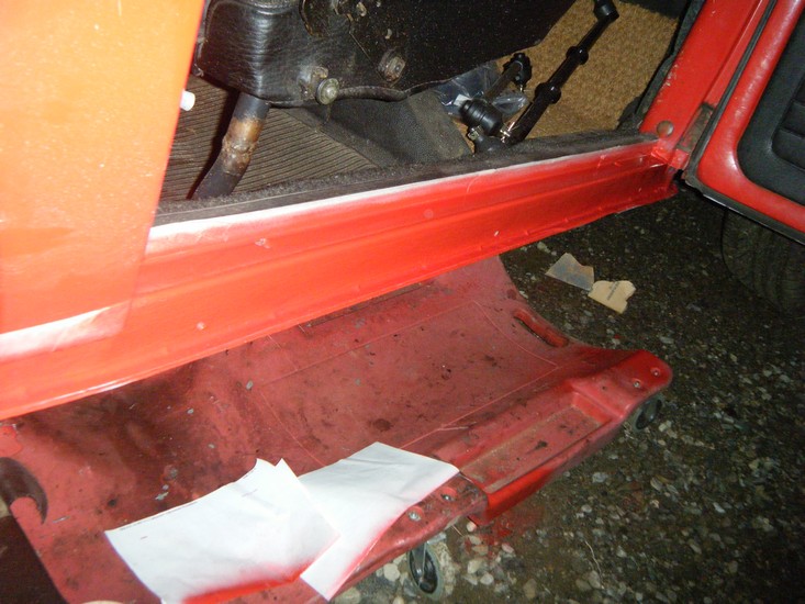

Av framgang på 03en so har eg fått lakka strøk 2/2 PÅ høgre kanal, + etter att grunninga tørka fekk eg på strøk nr 1 på venstre kanalen + litt på dørstolpen og døra for å få vekk diverse slitasjar etter inn og utstigning.
Bakplata vart lakkert på kanten, fargen vart sopass flott att resten ikkje stod i stil.. derfor vart heile bakplata pussa ned og grunna og skal imorgo lakkerast(vist veret tillet da)

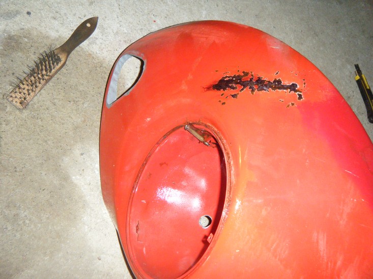

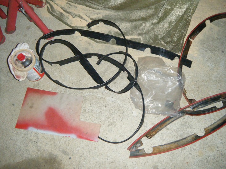

Skjermlister til framskjermane vart skjert ut og framskjermane vart pussa ned der da va rust ogso behandla med brunox.
Imorgo so ska eg få pussa og grunna framskjermane og kanskje få lakkert dei der da trengst. so ska eg fortsetta med bakskjermane og ghiaen som mebegynte på idag.

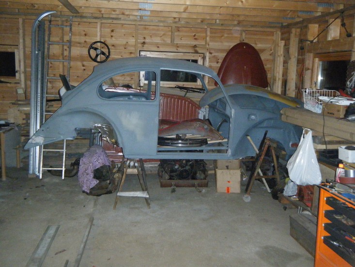

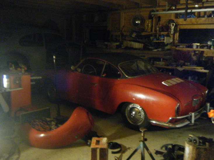

Absolutt off topic,,, men det høyrer med til historien...693n rydda fram og so stua inn i ein krok..jaja
Bakplato pussa ned og grunna
Brunox behandla rost på skjermen

Skjert te eitpar nye skjermlister

Iblandt dei to andre fekk 03en oppmerksomheit. jobbar bestod mest av lakkering. dvs eine framskjermen vart matta ned langs kanten og fleire andre plassar ogso grunna. ujevnheitar vart sprøytesparkla. bakplata på bilen har fått mangen strøk sprøytesparkel ikveld(for å fylla opp ei hola pga vekkslipt sparkel) satsar på lakking av bakplato imorgo.

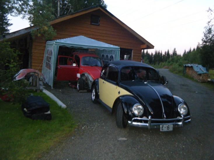

Idag-kveld var da stor aktivitet i garasjn.. Parallell skruing på 2 bilar.. begge frå bergen, og begge med eigaren og co tilstede :) So då er ein stykk ex breimabil, 66 aka magda eit stort hakk nermare scc.. frå UFATTLEG og LIFSFARLEG mykje slark i hjullagera bak til 0. :thup Ein viss 03 fekk samtidig mykje oppmerksomheit, men etter att 66en forlot åstedet so vart da lagt stor vekt på å få liv i 03en.. og jaggu meg! den livna til so det braka!
Info og bilde og kanskje film imårra 8)

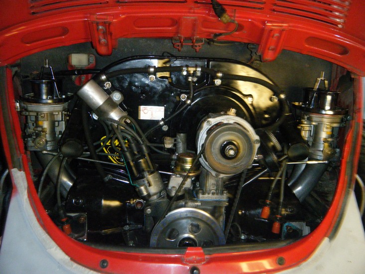

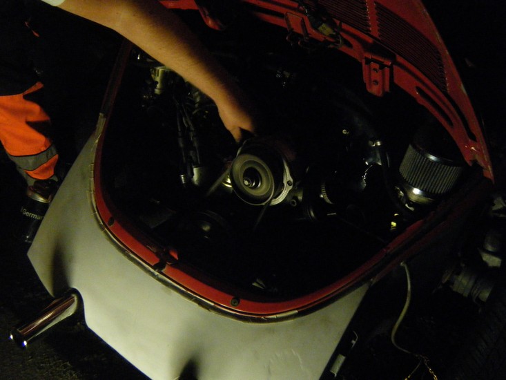

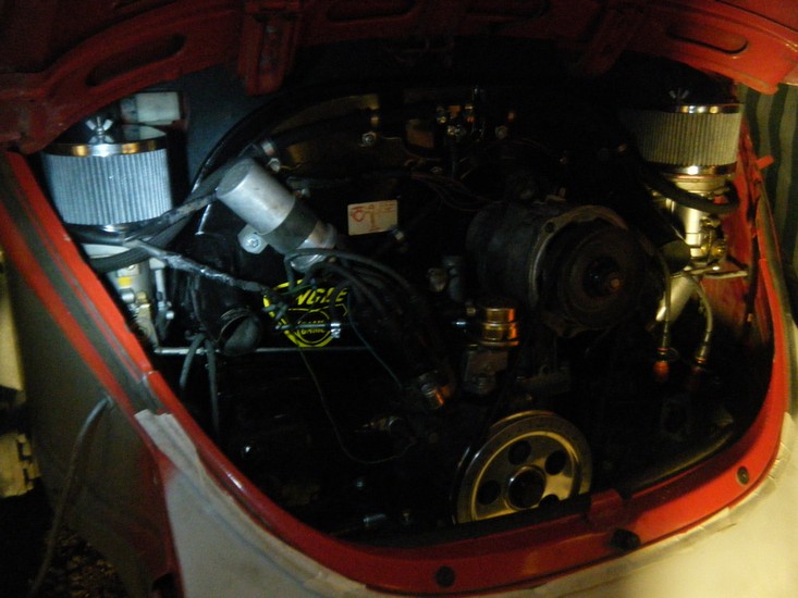

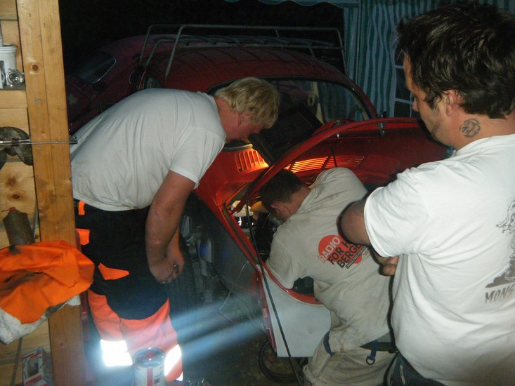

Her e litt bilder frå gårskveldsns skruing,som igrunn ikkje var noko grei skuring

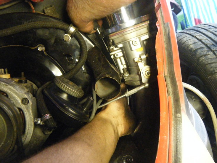

KA tenkte dei egentlig på då dei fant opp å montera doble gassara i ei bobla??? da e jo so sjukt utruleg fantastisk trongt at da e ilt i sjele og vell so da....... Kom nedi med pipa-forlengar-ledd-forlengar-skrujern-og skralla oppå.. Eine innsuget da måtte smaka vinkelsliparen før da gjekk på fram og..
Ser jo lovande ut!!! Men på detta bildet er vel berre gassarane laust skrudd på
Jan Helge fekk prøva seg på muttern bakom innsuget, Kjetil fylger med og Tommyen står å pøsnker ut noko han kan mobba kjetil me ;D
ITTE att Tommy og Janhelge for so kom kveldsmaten :D :thup
Ser brutalt ut!!! Hugs detta er berre ein slapp 1300 som me heiv på nokon godt brukte dobbelporttoppa på so me fekk på nokon gassara av større dimensjon.. ;)

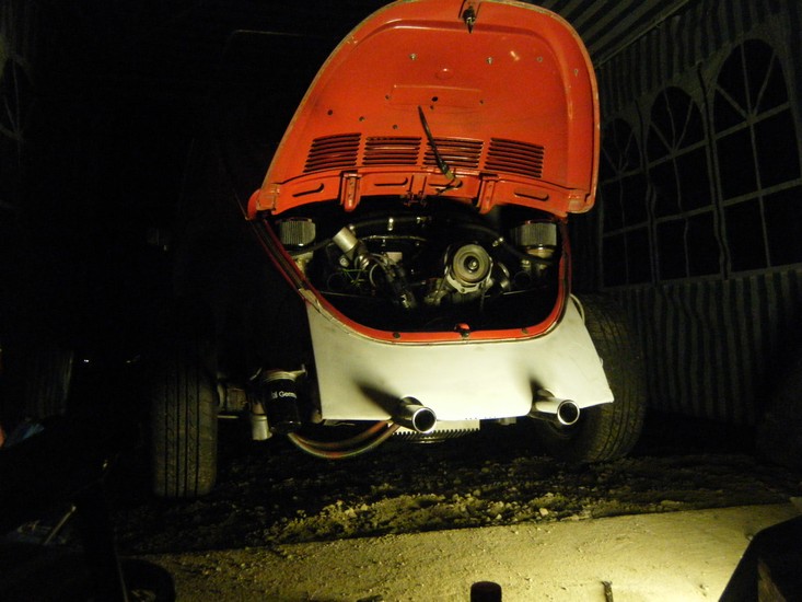

Stemningsbilde i 1 tie på kveldn
[attachment=7]
Dellorto X2 X2 er vegen å gå! Spesielt for slangemennesker og dei som har fleire ledd på armar og fingrar..
