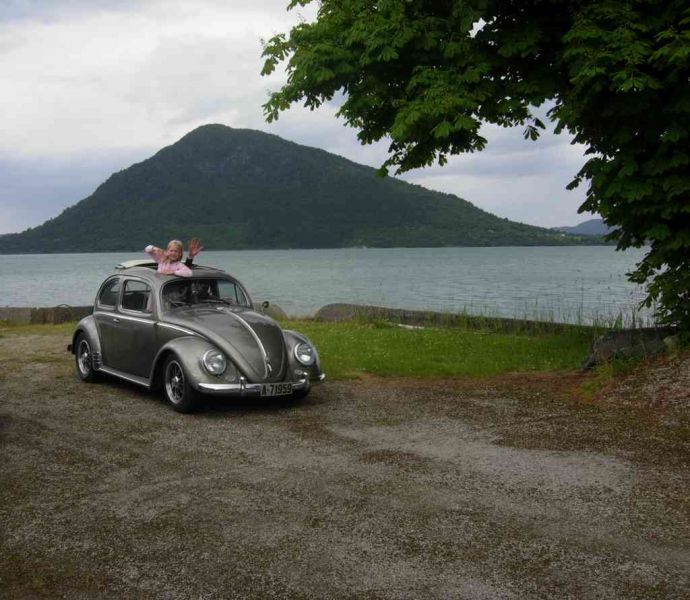

Mens vi venter på at saltet på veiene garantert er borte og tempen blitt litt høyere..

Gleder meg til å kjøre fra denne
Meget fin bil

Vannvittig kul bil
Gleder meg til og ta en titt på denne

Wow, den var tøff Erik! Har ikke sett denne tråden før nå. Skal vi bytte??

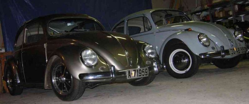

Mykje godt spekk i den motoren, Erik!
Ser ut til att du og har eit alvorleg kjekt lagringslokale i rosendal(?)
våren er ner(for nokon)

700 schpenn syns jeg var billig, Erik!
Nydelig kjerre! Og bra navn på'n!

Er veldig fornøyd med denne etter sesongen i fjor. Den er snilt bygget, så en investering i heftigste topper ville nok gitt mer effekt, men det er en gammel bil. Lett å glemme når en leser om alle de amerikanske callookerne med 180+ hk som Cruiseren på fine veier ned på burgesjappa. Tror ikke de kjører dem 100 mil slik som vi her i Bergen gjør T/R SCC.
Har hatt litt problemer med kaldstart om morgenen. Har ikke funnet ut hva som gjør det. Varm starter den som et skudd.

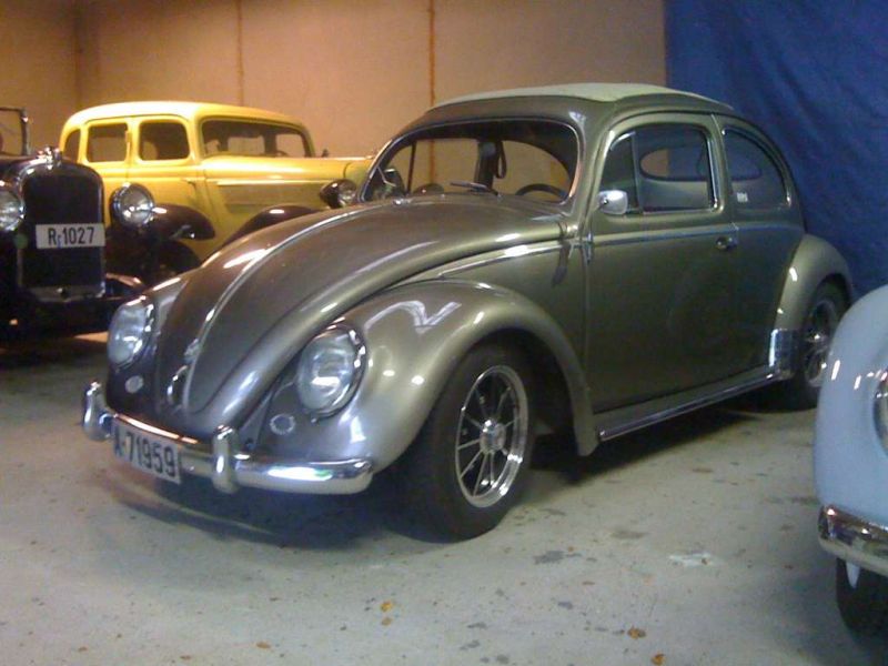

"Snekkerboden" som bildet over er tatt i er like i nærheten av Rosendal; Seinsfoss 2,5 km i retning Husnes.

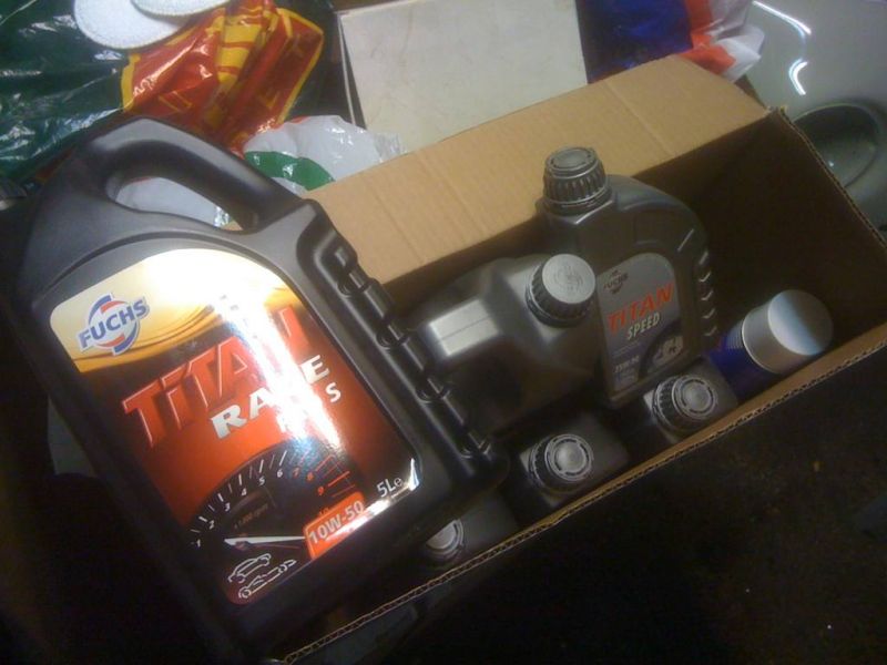

Da skal bilen få seg en liten service. Handlet olje i dag via Endre, kompisen til Kim (kimo). Må prøve esteroljen som BeetleBug har lansert på norge. Har supplert med gearolje også. Har tidligere ikke skiftet dette på noen av bilene mine, og mistenker at i allefall den laxerøde ovalen min kan trenge stell her.
