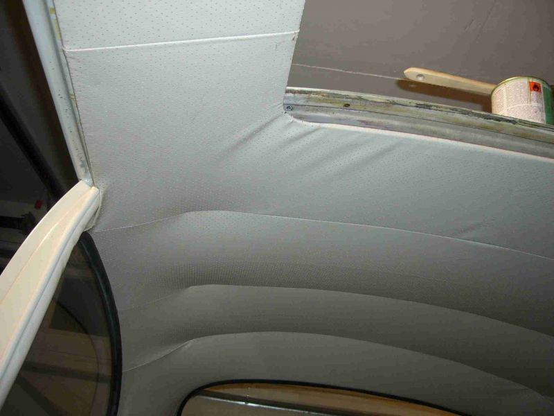

Ting skjedde jo i går da - Jose I, II og III på en kontaktlimtripp få før har opplevd maken til! Filmtriks på DVD er i allefall grundig avslørt!
All kred til Linn for saftige pizzahorn!
Sv: Min 66 typ1 1300 - "Grynet"
...snakka med Christer Sjögren II her tidligere, men det va'kke mye vettug å få ut av han, han bare skreik på mer lim...

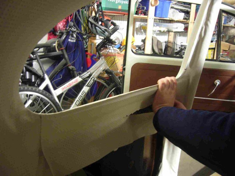

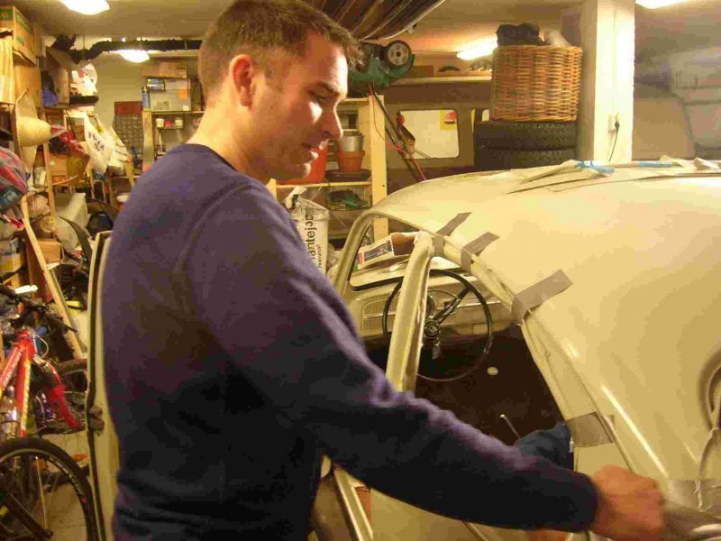

Tok et tak med gummipakninger på "the quarter windows", dette gikk forbausende greit, trur det er viktig å IKKE ta smøring på dem...
Her er noen bilder fra fredagens dugnad...:
Ingen smøring? Sa brura det, altså? ::) På siderutene bak? Eller har du begynt på ventilasjonsrutene?
Vi snakker sideruter bak her. Og, hold deg fast; jeg tok ut frontruta og la inn kromlista på ca 10 min når jeg bare hadde fått "teken" på det  :angel: :laugh:

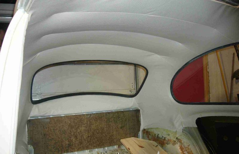

Da var jobben gjort, og de glade amatører, dvs Sune og undertegnede, er fornøyd med resultatet. Et par skrukker fremdeles, men det retter seg sikkert i tørken...
Selvfølgelig også stor takk til André, som var sjefen over alle sjefer på grovjobben på fredag.
Her er noen bilder:
