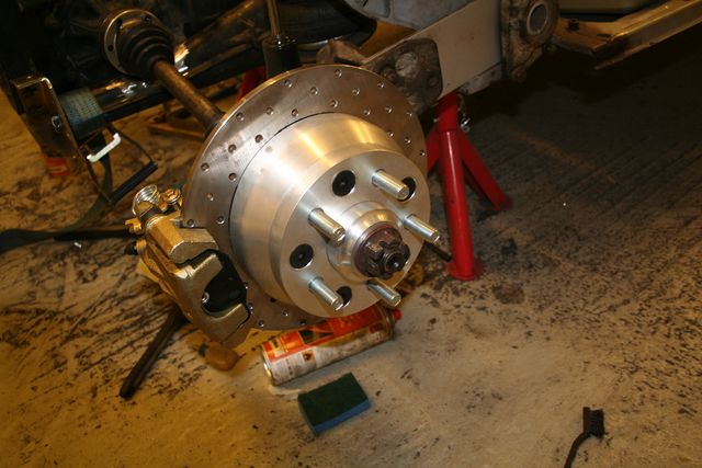

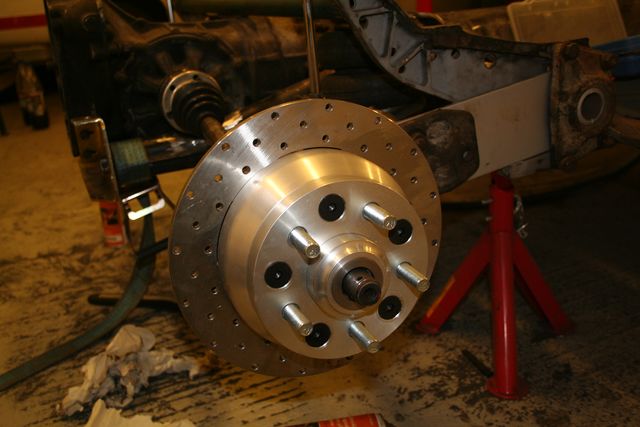

Da kom endelig pakke fra Jetcarrier (for to uker siden). Det tok utrolige 9 uker.
Det første jeg monterte var bakbremse kitet. Her var alt på stell og monteringen var enkel.
Braketten til kalipper var allerede begynt å ruste under den lange transporten.
Huben gled rett på - fin passform.
Så var det på med calipperen.
Settet kostet 750 $ fra Airkwld. Ca 6100 inn til norge ink.mva og sjøfrakt.
Det er ikke godkjenningspapirer med.

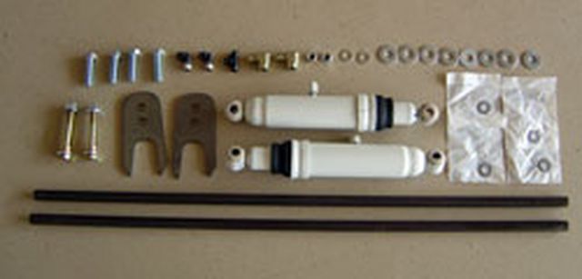

Luftfjøring foran var enkel montering.
Slik ser kitet ut.
To rundstanger erstatter fjørbladene og sørger for fri gange.
To modifiseringer måtte til.

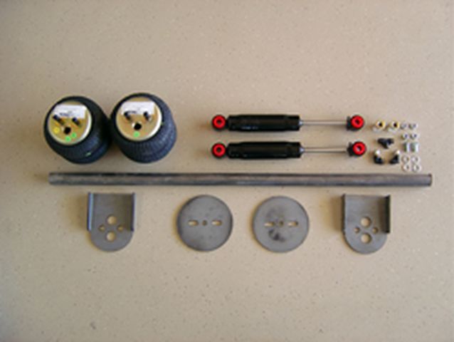

Slik ser kitet ut.
Først sveise på forlenger til støtdemper tårnet.
Kun punktet fast for anledningen, da jeg kommer til å lage min egen
versjon samtidig som jeg korter inn forstillingen.
Modifiseringen av bærearm er ikke nødvendig, men gjør at trykket som trengs for å
løfte bilen reduseres med 30 psi.
Ellers er resten "bolt on".
Front kitet kostet ca. 3700 ink mva og frakt.

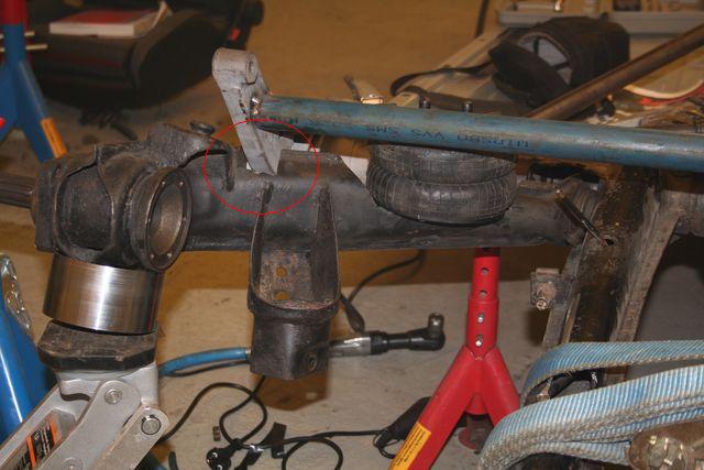

Sv: 58 - custom prosjekt

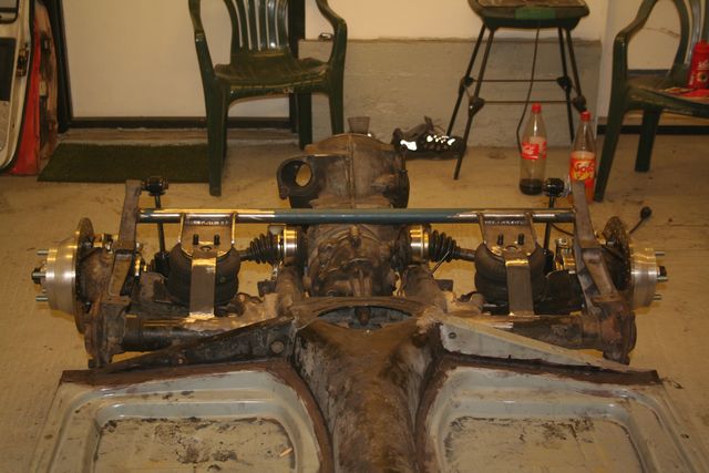

Irs luftfjøring kittet bak var mer komplisert.
Her skriver Airkweld at "You need some skills to install this kit as it is the most difficult".
Så da var jo jeg rette personen for dette
NOT!!
Slik ser kitet ut:
Først på listen var å montere stag/rør i mellom støtdemper tårnene.
Dette var selvfølgelig ca. 1 cm. for kort. Sikkert kortere avstand på originale IRS støtdemper
tårn. Min kjære metallarbeider kompis fikset et tilsvarende rør med riktig lengde.
Dette ble sveist fast, deretter monterte jeg utriggerene for luftfjøringen.
Kun lett punktet fast for anledningen.
Slik ser kitet ut:

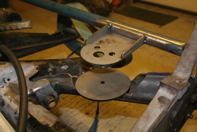

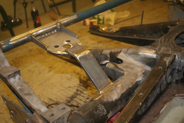

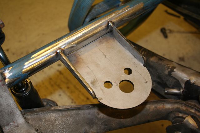

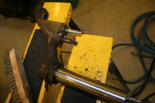

Bærearm må modifiseres endel. Platen som bærer luftfjøringen må forsenkes ned i armen.
Dette er ett såpasst stort inngrep i bærende konstruksjon at jeg ikke sveiser sammen dette selv.
Bærearmen kommer til å bli tigsveiset med innvendige forsterkninger, slik at den vil bli minst like
sterk som originalt.
Når det gjelder utriggerene for luftfjøringen , syntes jeg at Airkewld sin konstruksjon var spinkel.
Her hviler hele vekten av bilen bak på de sveisene som jeg la rundt det 35 mm tjukke røret.
La derfor inn forsterkninger i form av 8 mm stål ned på torsjonsrørene.
Disse vil nok avlaste momentet som røret utsettes for.

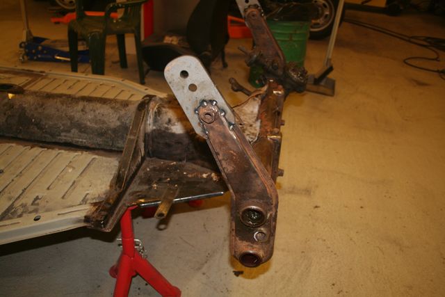

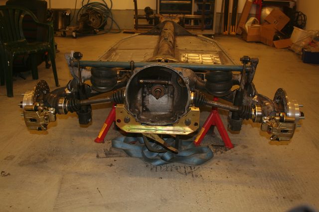

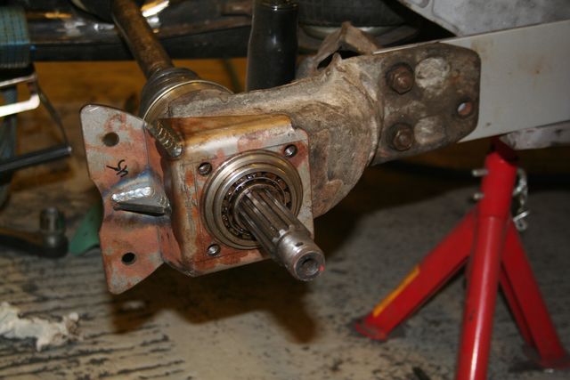

For å få den så lav som mulig bak, måtte jeg gjøre enda et "inngrep" i bærearmen.
Slik ser monteringen ut - ferdig sveist. (ikke bærearmene).
Sett bakfra (har allerede fått gode råd om å ikke bruke dette motorfestet
Airkitet bak kostet meg ca. 3300 ink. frakt og mva.
