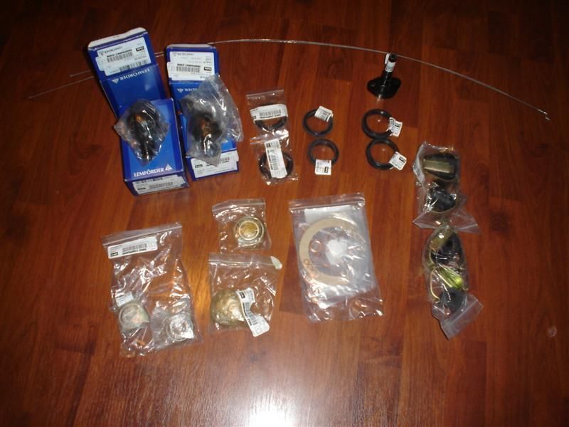

I dag fikk jeg de siste delene jeg har bestilt
Vel vel... Jeg håper virkelig jeg slipper å skifte min, såg ikke ut som det kjekkeste å drive med for en nybegynner. Spesielt ikke når ting knekker og havner nedi blokka.

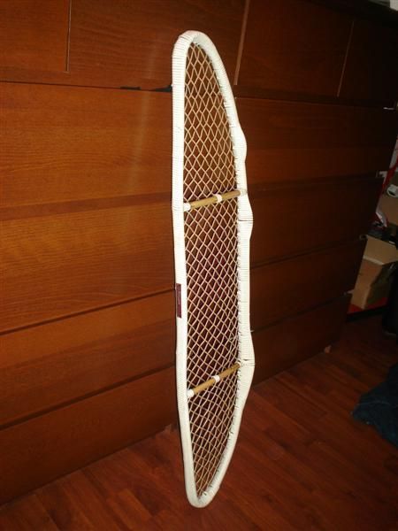

Da var bambushylle anskaffet. Etter en runde med en støvklut så synes jeg den ser ganske bra ut. Litt svai i den, men det går vel kanskje an å legge i press og bøye tilbake over tid. Takker Tistlo for handelen
