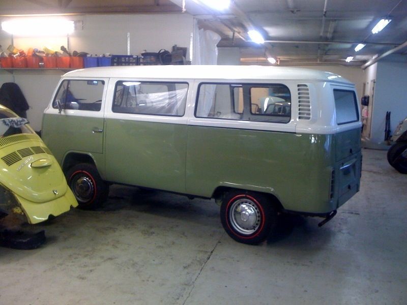

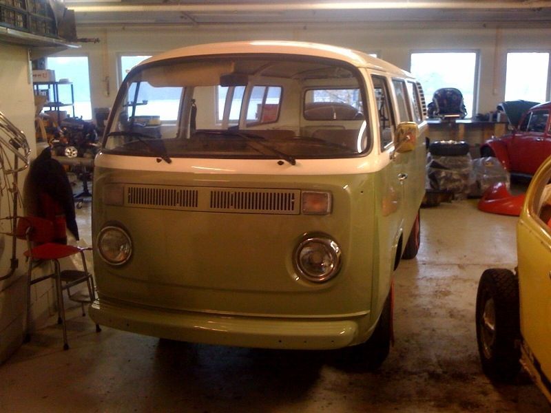

Guffen har no fått lakka dekselet over luftinntaket framme, og eg har montert oransje pærer og kvite blinklysglas. Ser mykje betre ut. Ventar på festeklips til den nye VW logoen eg har liggande (krom). Støtfangarane er i rest hjå Unneberg, men reknar med eg får dei denne veka. Då blir det lakkering av dei og felgane (kvite).
Det blir stilig med raude ringar på dekka syns eg! (Berre festa med tape) Gledar meg til eg får senka han litt og. Det hjalp godt å få av filmen på rutene! :)

Fett!!! Gi meg info om de røde ringene, det har jeg drømt om på min og.....
Sv: Geirs garasje
Dei raude ringane kjem frå Unneberg, og dei finns i dei fleste dimensjonar. Eg er blitt STERKT fraråda å bruke dei, slik at det er sagt. Det legg seg drit mellom desse og dekket, og det kan gnage på dekksidene. Eg vil uansett prøve..........er ikkje så flink til å følge gode råd :-\.
Kan jo legge ein runde med tech7 eller liknande i ytterkant for å hindre at drit kjem inn. Men det blir neppe noko holdbart. Dekk med raud ring er svindyre :o.

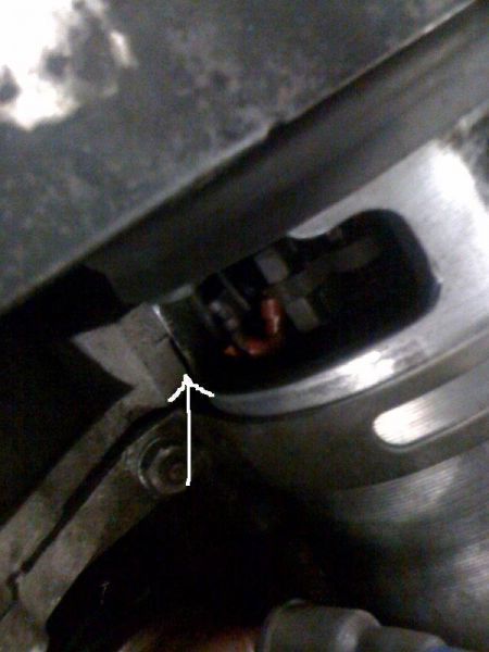

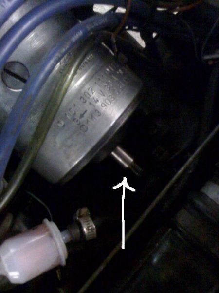

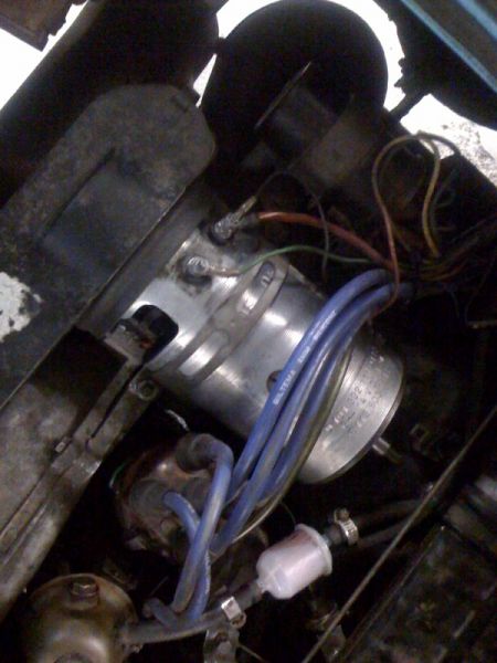

Her er meir info om dynamotilpassinga for dei som er interessert:
T3 dynamoen er relativt lik T1, men har "kappa" eller kortare aksling (skal ikkje drive vifta), og roterer motsatt veg. Det er mogleg å vende T1 dynamoen, men det er ikkje å anbefale sidan det blir ei feilbelastning av børstefestene som kan ryke. Eg valgte difor å ha T1 dynamoen montert slik den var bygd for, det einaste som må passast på er at den er vridd slik at annleggsflata mot dynamofoten blir optimal. Er den vridd litt feil, blir den dradd ut av lage, fordi foten "treff" dårleg.
Eit anna problem var at fjørene som var på T1 dynamoen var svake og gamle. Dei såg bra ut på den gamle, så dei vart flytta over. Desse er ifølge Unneberg ikkje å få kjøpt, så ikkje kast gode slike! Akslingen som stikk ut i bakkant er sjølvsagt ikkje gunstig, men det skal lagast ein "kopp" som beskyttar denne. Den er kun eit problem om noko kjem borti, så med ordnung :police: i motorrommet skal det ikkje bli noko tull.
Til slutt var det berre å stripse alt slik at ikkje noko kjem i berøring med den utstikkande akslingen. Gummien mellom dynamo og blikk måtte snuast sidan den ikkje passa "rett veg" lenger. Eit kritisk punkt er jording. Anleggsflata mellom dynamo og dynamofot MÅ være heilt reint. Eg pussa dynamoen med stålbørste, og pussa av dynamofoten. Etterpå vaska eg med raudsprit for å være sikker på at alt feitt var vekke. No ladar den perfekt! :thup

Dei kalla anleggsflata for børstene ankeret. Har ikkje peiling.......i Haynes-boka kallas det armature. Det er vel heile "innsatsen". Har ikkje demontert, men skal det for moro skyld. Var innom Åsane start og dynamo idag. Dynamoen vart dømt nord og ned der og. Fekk ikkje tak i deler, og lot seg ikkje dreie/reparere.
Kjøpte billig ein brukt T1 dynamo av han som såg veldig bra ut. Skal ha den i reservere. Han sa eg berre kunne kappe akslingen om det var noko problem at den stakk ut på T3.
