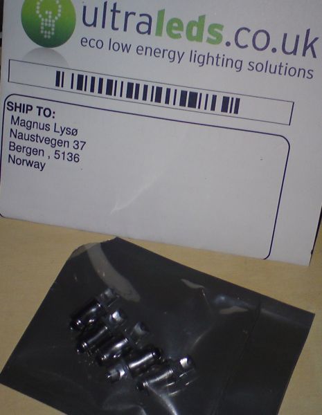

Har du en link til der du kjøpte dem, Magnus...?
Trenger noen jeg også... så kom gjerne med link

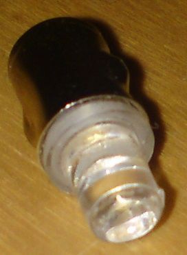

var det disse du fikk i forskjellige farger ?
Fant dem her:
http://www.ultraleds.co.uk/uba7b-blue-bulb-p-668.html
Men frakten er kjempedyr, £6 for frakt av 5 små stykker! Vi kjøpte 5 i tilfelle rottefelle, så det er jo mulig vi kan dele litt
... Men det ser ut som de kun har blå farge.
Bare å søke på "BA7 LED" så finner dere vel noe annet også.
Fant noen på ebay også.. Vil tro de og passer.. De har de i grønn og ser jeg..
http://www.ebay.com/itm/10x-BLUE-BA7S-B ... 2343wt_980

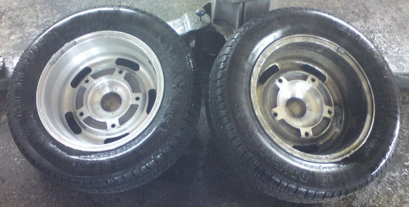

Så til vasking av diverse:
Felgene bak:

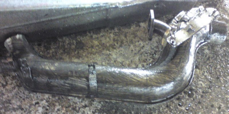

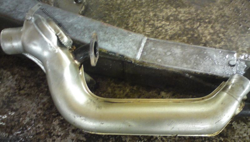

Varmepotter, som gikk fra dette...
...Til dette:

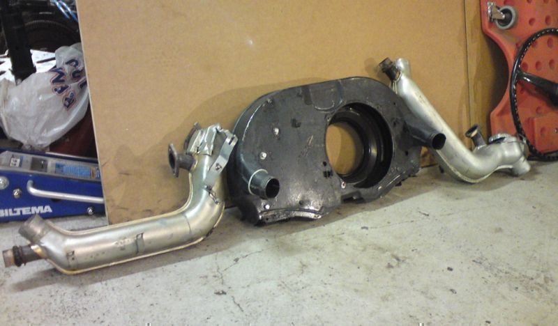

Tok også viftehuset:
[attachment=8]

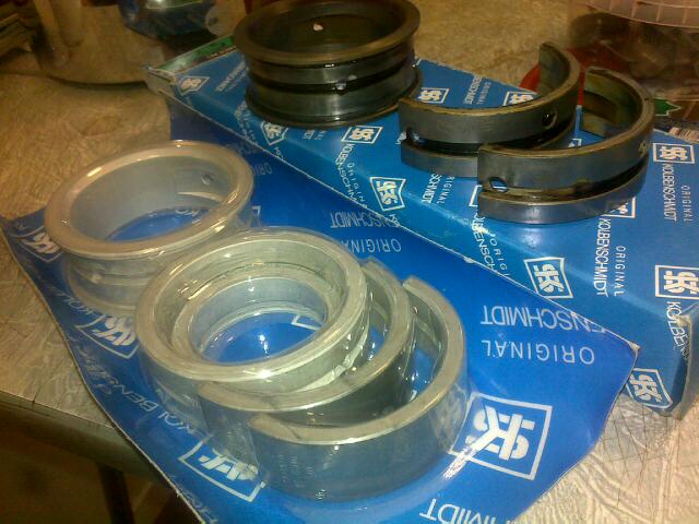

Ta et bilde av veiv lagerne dere har, hvis dette er av typen med utvendig spor så er det riktig, hvis det er innvendig spor så må dere skaffe annet.
Er litt usikker på om jeg formulerte meg helt riktig sist jeg snakket med svein om det..
Veldig bra jobbet, Magnus!
Sitter og misunner dere som har tid og anledning til å holde på med bilene...
Har vel ikke gjort noe med bilen på et par måneder, sliter med å få tiden til å strekke til.
Har en del som det hadde vært kjekt å få gjort, men men...
Oops...Dalland wrote: Ta et bilde av veiv lagerne dere har, hvis dette er av typen med utvendig spor så er det riktig, hvis det er innvendig spor så må dere skaffe annet.
Her er bilde av gamle og nye veivlager:
Det er nok feil lager, nytt lager har innvendige spor, gammelt har utvendige. Vet du hvor vi får tak i de riktige? Har dette med smøringen å gjøre?
- Veivlager.jpg (54.12 KiB) Viewed 7105 times
De dere har fått tak i er de beste, men siden dere ikke skal linjebore blokka så vil lageret stå å "tippe" i blokken, bra det sporet du kjenner der lager skal ligge.
Gjelder spesielt midtre veiv lager, så det som treng er helt vanlig cheapo mahle veiv lager.
eks: http://www2.cip1.com/ProductDetails.asp ... 11-198-461
helt standard men i mahle da di har sporet på yttersiden lik det som stod i, du ser og skjenner det mørke sporet i blokken....
