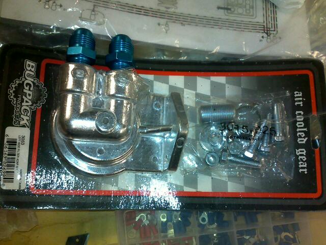

), jeg har ribbet gamle dørtrekk og interiørpaneler og brukt disse som mal til å sage til nye, og hullborre disse for clips/fester. En del tenkearbeid (sånt tar tid...), delebestillinger osv. Har knota litt med el-koblinger i frontlyktene, får høre med Bjørn om dette før det settes strøm på... Har også hatt kontakt med Kåre Andersen for å få laget til nødvendige slanger til oljekjøler og oljefilteropplegget.

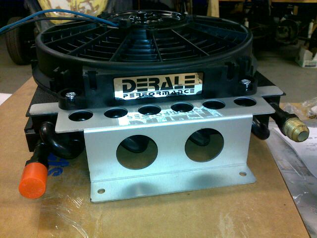

nice jåbb svein! Den kjølern,den skurru ha over akslingen, var det så? tenkt å ha noe steinsprutbeskyttelse på`n? eller er det med kanskje? jeg dreiv å knotet med det der en gang i tiden, fikk anbefalt litt beskyttelse da flere hadde opplevd at senken kunne gi litt småstein i omløp i det området
Surt å miste noen ribber når en har stormotor. Har no ræl på hop jeg hadde tenkt å lage det av mener jeg, doneres gladelig om du er int!

Er det ikke mye bedre å gå på Tess å få lagd slanger der ?Har også hatt kontakt med Kåre Andersen for å få laget til nødvendige slanger til oljekjøler og oljefilteropplegget.
Tenker absolutt på en plate under oljekjøleren for å beskytte mot sprut osv., ja. Så jeg er klart interessert i det, Marius!RZR-Marius wrote: nice jåbb svein! Den kjølern,den skurru ha over akslingen, var det så? tenkt å ha noe steinsprutbeskyttelse på`n? eller er det med kanskje? jeg dreiv å knotet med det der en gang i tiden, fikk anbefalt litt beskyttelse da flere hadde opplevd at senken kunne gi litt småstein i omløp i det områdetSurt å miste noen ribber når en har stormotor. Har no ræl på hop jeg hadde tenkt å lage det av mener jeg, doneres gladelig om du er int!
Oljekjøleren skal plasseres under midten av bilen, da den er såpass stor at det blir veldig vanskelig å få plass til den over girkassa.
Oljeslanger er en del av leveransen fra Kåre Andersen, så jeg ser ikke noen grunn til å gå andre steder for å få tak i dette? Jeg har kommet med en tilbakemelding til Kåre om lengder, bend osv., så sender han det jeg trenger. Jeg har forøvrig bare positive ting å si om Kåre og den måten han har levert/håndtert mitt motorprosjekt så langt.Sandvik996tt wrote:Er det ikke mye bedre å gå på Tess å få lagd slanger der ?Har også hatt kontakt med Kåre Andersen for å få laget til nødvendige slanger til oljekjøler og oljefilteropplegget.

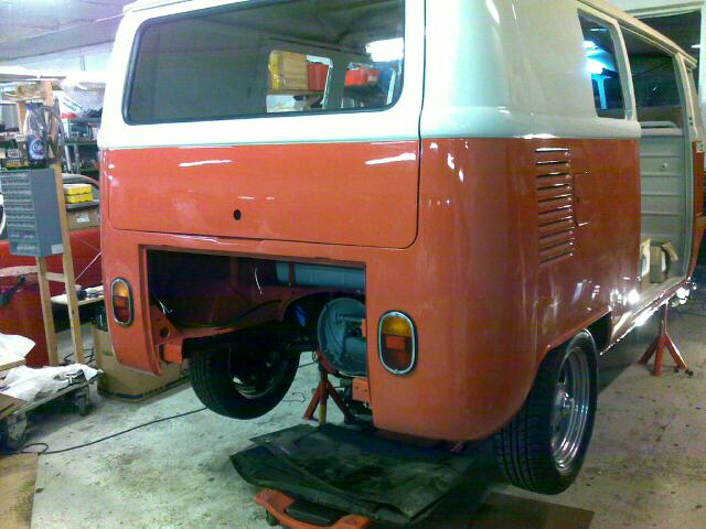

Det var sosialt og fint på Breistein ikveld. Mye folk innom, og det ble faktisk gjort litt også, både på en Bay camper og en Ghia cab

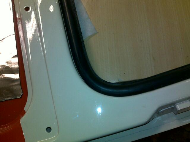

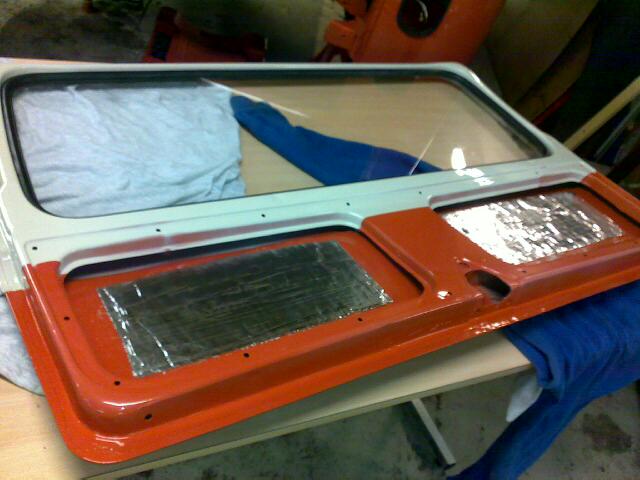

Samt rydding i klubbhyllene! Også litt arbeid utført på en splittbuss; de siste interiørplatene er laget til, og så måtte jeg gjøre noe gøy, så jeg fikk tatt fram og reingjort gammel bakrute, satt på ny pakning, og montert ruta inn i bakluka.
Det blir montering av motor og BRMM-BRMMMMMM! i slutten av januar

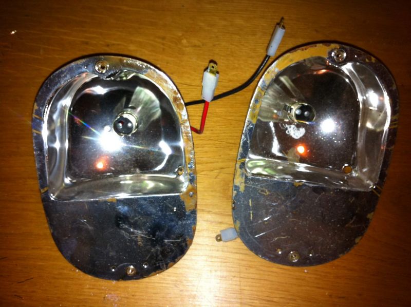

Sendte deg ein MMS, men.. Dette er dei lyktene eg har. Som du ser, er det berre ein sokkel på dei. Typisk sånn US-pizz... Men du har jo så gammal buss at det held med kun to raude bak..?
- IMG_0907.jpg (77.68 KiB) Viewed 6264 times
Takker for tilbudet, Freddy
Men jeg har nok europeiske lykter med eget blinklys, oransje og det hele. Pål fikk tak i to lykter hos Rosenquist, og jeg en hos Skrotnisse, så nå fikk vi ordna oss begge to.

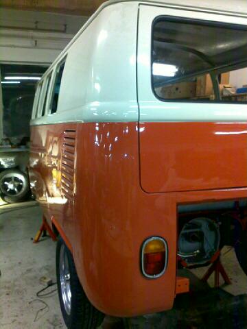

Det har skjedd litt i det siste også.

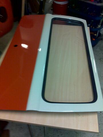

- Fått montert bakluka, John Harry stilte opp og jobba i flere timer på fredag
- Litt mer jobbing på interiørpaneler (også John Harry)

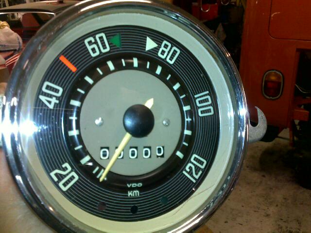

- Har fått "restaurert" tankmåleren, som hadde mye grums inni seg. Mye jobb å få den åpnet, men det ble bra tilslutt

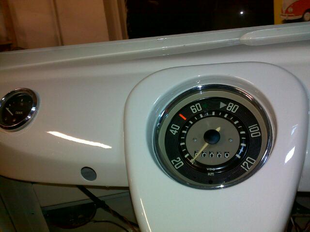

- Har åpnet speedometeret og nullstilt km-telleren. Det er litt ok det, når man får en "ny" bil, synes jeg. fikk malt en brun ring inni der også, som hadde litt smårust. Dette med instrumentene tar tid, men det er viktig å få bra, synes jeg. Jeg er fornøyd med resultatet.
- Har forsåvidt satt inn frontruta på førersida, men den må nok ut igjen. Pakningen ble ikke helt patent på slutten, får vente til jeg får litt hjelp med den.
Her er noen bilder:
Her er noen bilder:

så på bløygen i kveld - blir en kjempebil dette - og de ekstra timene du Svein legger ned i instrumenter og annet smått er det som blir "ace" når bilen
står ferdig. Blir skikkelig morro å se deg bak rattet i denne til sommeren. Lykke til videre
