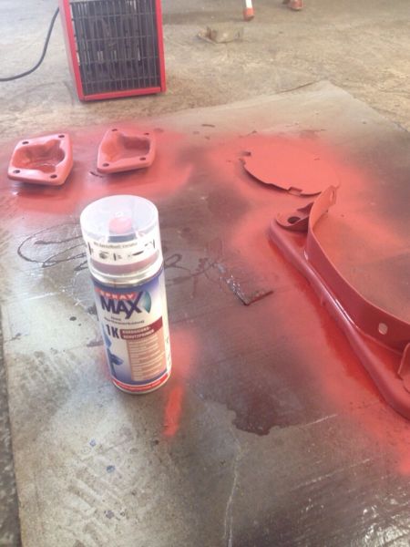

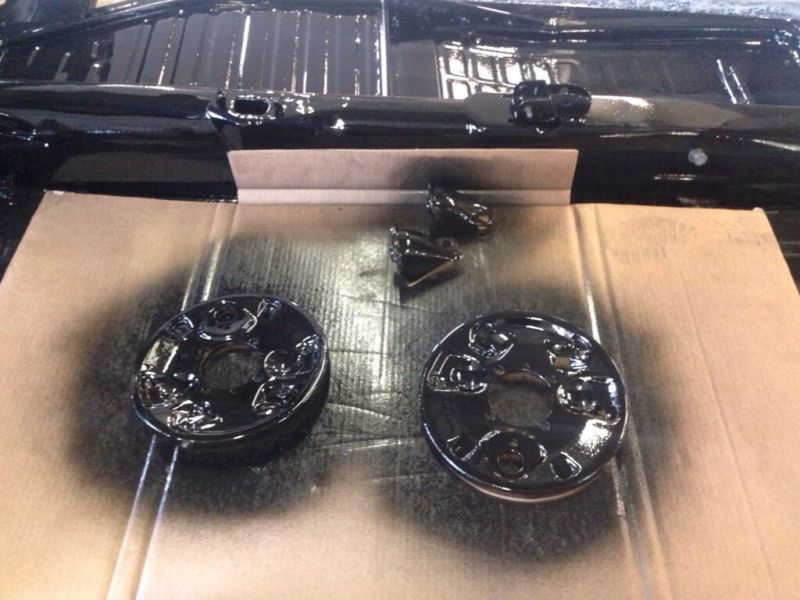

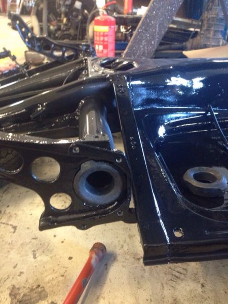

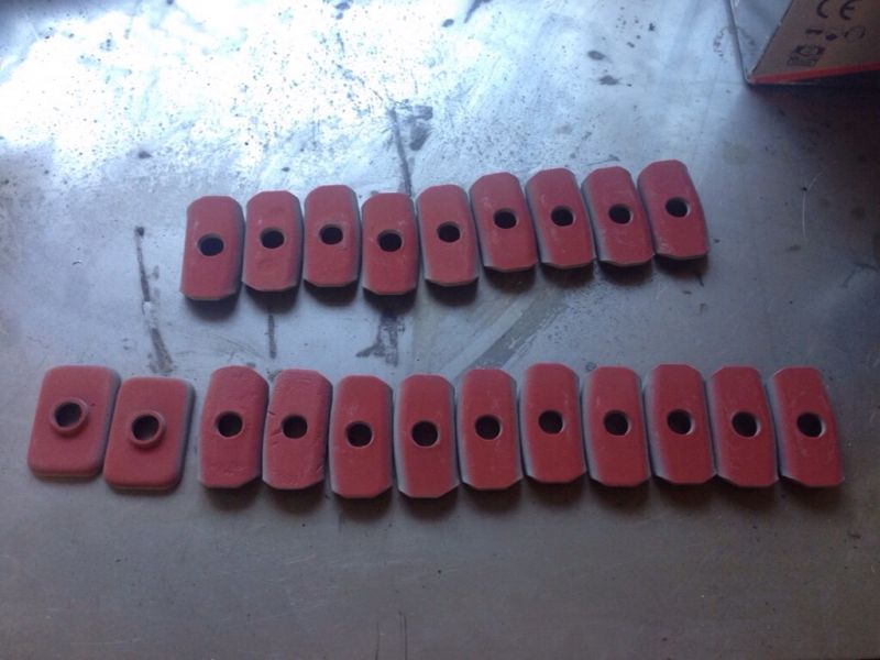

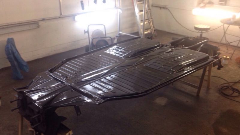

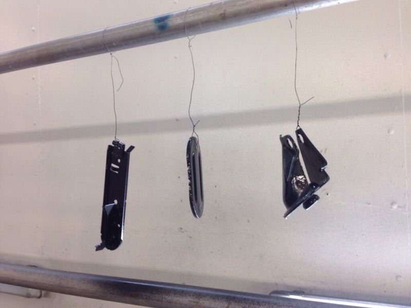

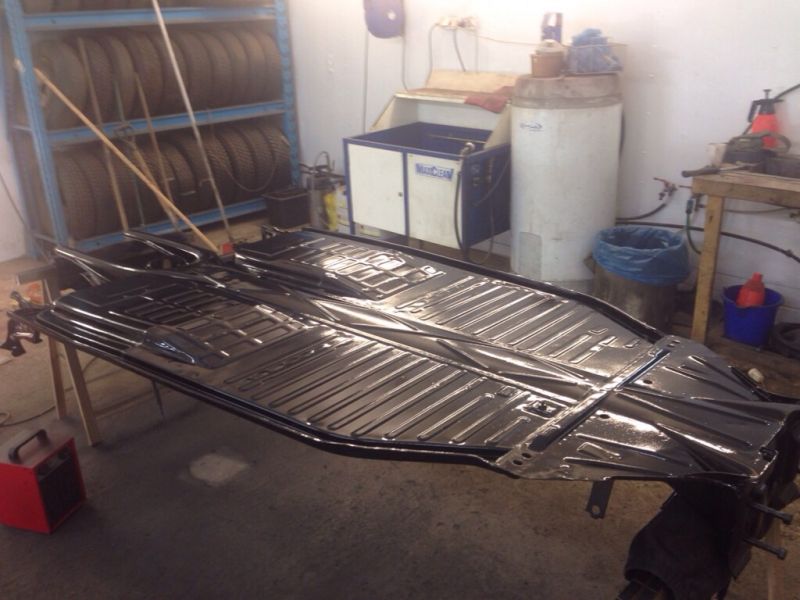

Måtte kjøre på med litt tykkere lag ja. Det gjorde jeg når jeg lakker felgene også, men der var det litt enklere å holde øye med om det ble renning. Har fått sandblåst og grunnet litt smådeler i dag. Det ble sprayboksgrunning. Fikk anbefalt denne hos lakk og industri i Fana. Sytalaust å slippe å blande og rengjøre sprøyte ::) Og så ble det et lag med lakk på undersiden. I går fikk jeg litt deler.. Jada, det skurer og går  :thup

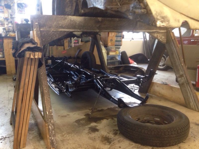

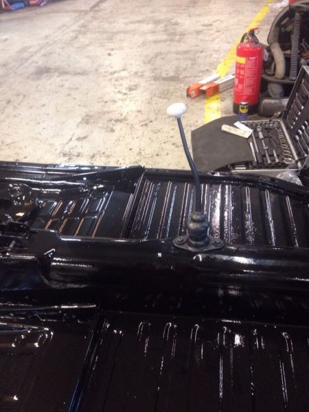

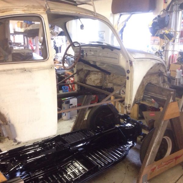

Da har jeg fått trillet bunnen tilbake til plassen sin. Det var litt rart å se den sammen med karosseriet. Litt kontrast kan man si.

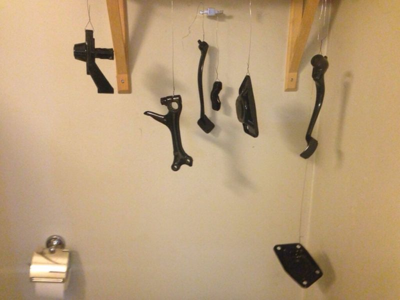

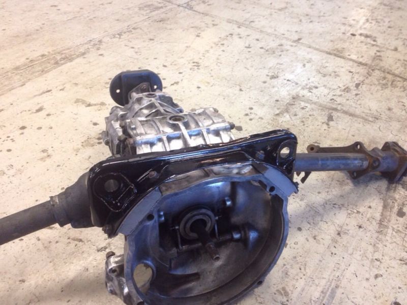

Har begynt å pynte opp girkassa som eg skal ha i bobla. Ellers er det diverse smådeler som trenger noen strøk til med lakk  :)

Pass deg for alu slipestøv fra girkassa, IKKE bra å puste inn.
Ser bra ut, keep up the good work  :thup
Sv: Djupevik's 1966 Boble
Takker, og takk for slipetips! Er det aluminium kassa er laga av da?
djupevik wrote: Takker, og takk for slipetips! Er det aluminium kassa er laga av da?
Magnesium. :thup
Ellers godt jobbet, nå er vi sett bort i fra karosseriet akkurat like langt. ;D
Spørsmålet er jo om magnesiumstøv er så mye bedre enn aluminium, men den var sikkert ikke så helsebringende den skiten som ble slipt vekk heller :P

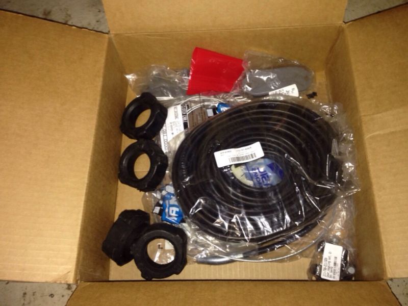

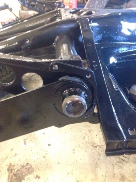

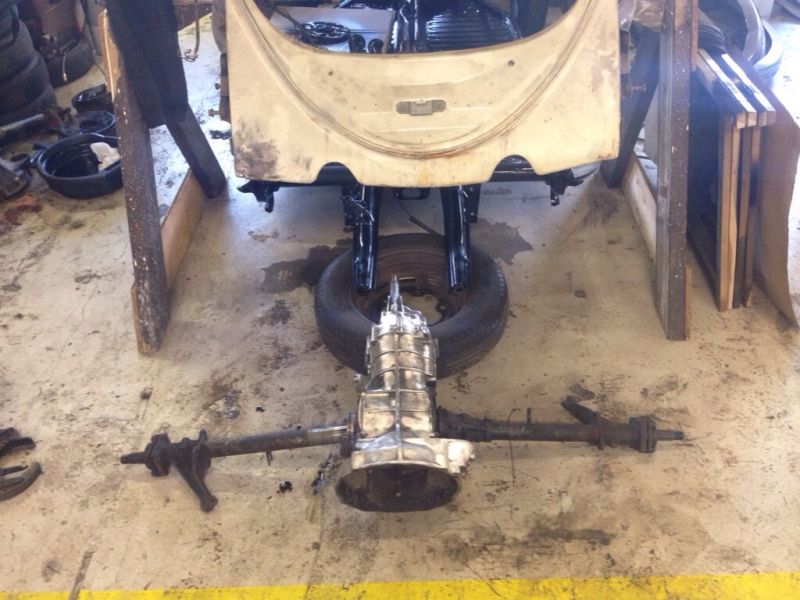

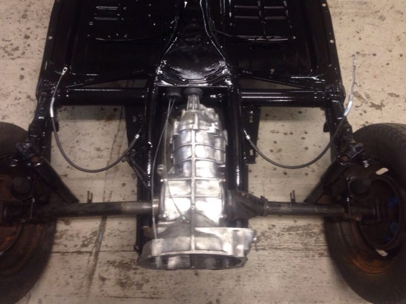

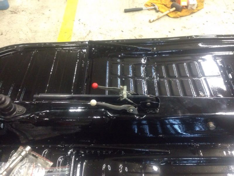

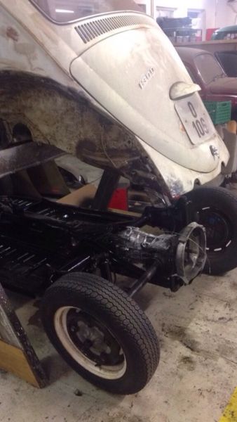

I dag ble det montering av fjærplater med nye foringer og girkasse med nye girkassefester. Nye vaiere til gasspedalen, håndbrekk og clutch. Pedalsettet ble montert også i lag med håndbrekk, girstang og varmespaker. Kjekt å montere litt igjen :thup

pass deg for repro foringer i bakstillingen.
Har nettopp gått over de jeg har liggende og alt av repro var boss! >:(
Dalland wrote: pass deg for repro foringer i bakstillingen.
og det var merkelig mtp hvor forsiktig og lite du kjører :D
Håper disse uansett er bedre enn de som stod på. Tror de bakre er noe Brasil greier men det forran var noe jp-group fra folkevogn.no. Hvorfor kan ikke Unneberg og Folkevogn.no skrive produsent på det de selger egentlig?
Det er fort gjort å få "gnikkelyder" i torsjonsrørene bak ved fjæring. Trur trikset her er talkum på gummi'n (hvis det er lov å si...)  ::)
;D Tok på litt kobberpasta for at det skulle gli litt lettere på plass (hvis det er lov å si) :thup

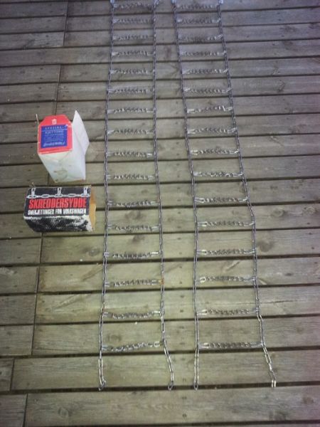

Enhver bobleeier med en fjellovergang i nærheten må selvfølgelig ha riktig utstyr på plass.  :thup
Skreddersydde kjettinger!
