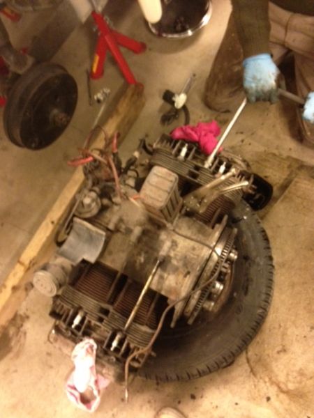

Motoren tok kvelden på første tur etter helgejobbingen. Pinnebolten på vippestellet knakk rett av.
Er inni i en rimelig bratt læringskurve nå med metall og upholstry runde med Rolf i helgen og den altid bilde, snille Andrè med motorfiks i går
Andrè stilte i garasjen litt før kl 23 i går kveld med trøstende ord og arbeidsklær
rett før kl 01 var motoren ute og strippet og det inklusiv opplæring av meg!
Jeg gir meg over over hjelpen gutta har gitt meg!!! Har sagt til konemor at når de trenger noen som helst hjelp så er jeg avgårekåre! Enkelt og greit!
Har kjøpt en brannpumpemotor av Fralg som hentes i ettermiddag. Da er det bare og vaske og sette sammen igjen......Forhåpentligvis
- motor1.jpg (31.94 KiB) Viewed 4151 times
- motor2.jpg (42.53 KiB) Viewed 4200 times

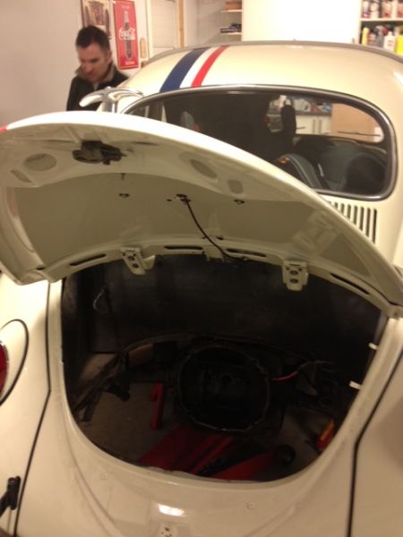

Ja det er bare og bøye seg i støvet
Har booket meg noen liter med JET-A1 på flyplassen til og vaske med (er visst helt fantastisk til og vaske motordeler med ifølge de lærde)
Jeg henter motor i dag, vasker i dag og i morgen og satser på montering på torsdag
Har en guttunge som er oppriktig lei seg for at Herbie er ute-ute
Det er forsåvidt den store gutten også.........
- motor3.jpg (42.12 KiB) Viewed 4151 times

Da har Herbie gjenomgått omfattende hjertekirurgi og det ser ut som den har kommet fra det med helsen i behold
Andy var her i går kveld selv om han skulle på tidligvakt i dag. I tillegg stod han i kjeledress 4 min etter endt vakt i dag (Bare og bøye seg i støvet!!). Vi vippet inn motoren, så var det for meg og koble alt og montere blekk. Skjønte ikke helt hvordan fordeler/tenningsrekkefølge virket og tok en tlf til Bjørn H. Han ville se på bilen og det tok vel 30 min så var han i kjeledress
Tenning ble justert og sjekket. Vred på tenningen. Den dro ikke 2 ganger engang før den tente og gikk som en drøm
Litt røyk til og begynne med men det skyldes noen dråper med olje i hver sylinder (tips fra mr Fralg
En stor takk til Andy og Bjørn og til Frode for det som ser ut som en nydelig motor!
Jeg er overveldet!!
