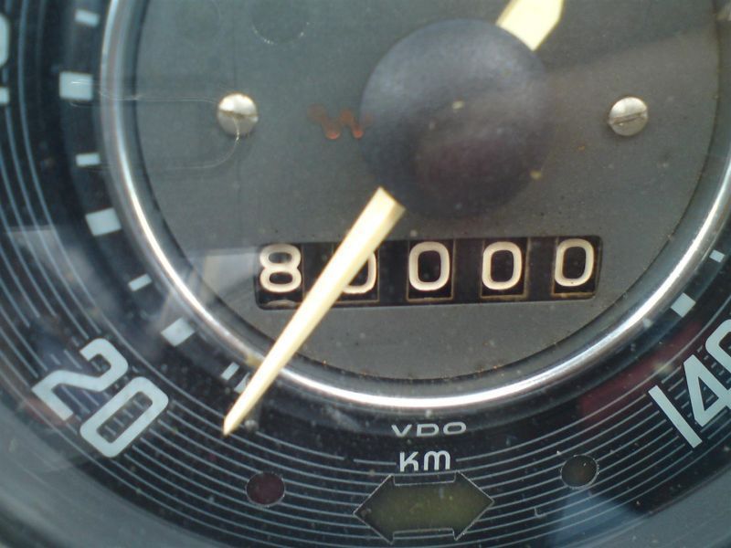

Runda (1)80 000 da vi parkerte en dag!

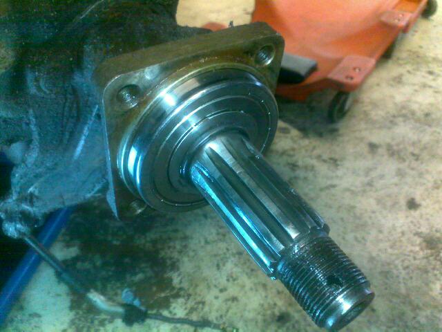

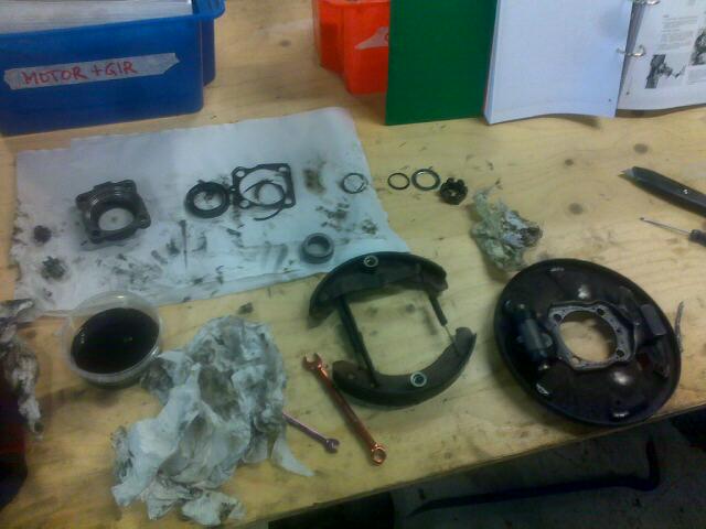

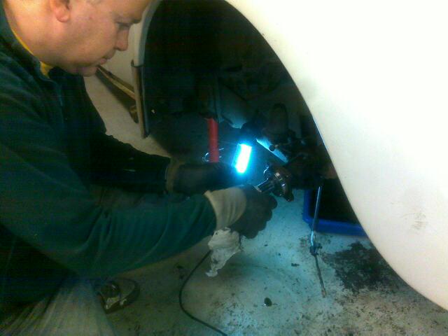

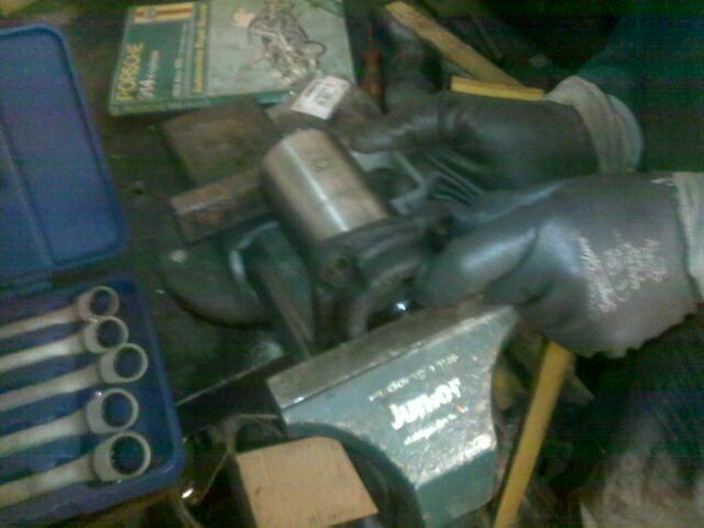

Vi plukket fra arbeidslisten: Giroljelekkasje venstre side bak (ved trommel)... I kveld har vi montert greiene (også kalt hjuloppheng bak v/side) sammen (for andre gang), og håper det holder tett videre. Pakningslim og Kjell T er brukt forskriftsmessig, så det skulle være bra nå  :D
Bilder fra første montering (den som ikke gikk så bra):
Her ser vi at pappa bruker det populære verktøyet kaffekopp for å presse inn simmerringen. Legg også merke til at paddens skrustikke heter Junior. Tenker han har en senior edition i stua...?

Kjekt med "spesialverktøy". Ser ut som om jeg må til med samme jobben. Har mye oljesøl på ene felgen bak for tiden. Er det vanskelig?.
Vi vet ikke helt om det er tett enda, men det gikk vel ganske greit, det er bare simmerringene som kan bli litt vriene å få på...
jekker du bilen høgt opp på kun eine sida so går da an å komma frå denne jobben utan å tappa ut girolja(som ellers renner ut gjennom lageret) ny simring kan du pressa inn med den gamle + ein klosse + skrustikka, eller ein kaffikopp :)  bruker du pakningslim so vert da somregel tett

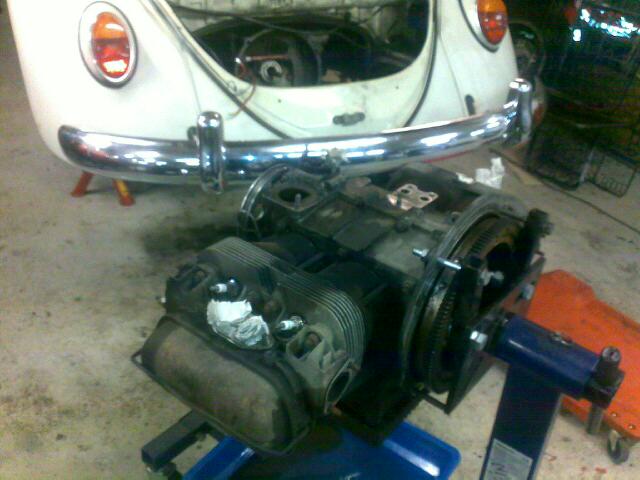

Da har vi begynt på en liten motorjobb på Grynet. 1600 AD-motoren er kommet ut, og denne er nå i ferd med å bli ribbet og blokkdelt. Planene er ny kamaksel, nytt 1680-sylindersett, heftigere vippetøy, porting av toppene, ny oljepumpe, og ellers generell oppfrisking, alle pakninger nye, og selvsagt måling av toleranser osv og evt utskifting av lagre, ventilstyringer eller andre ting som skiftes/overhales hvis behov.

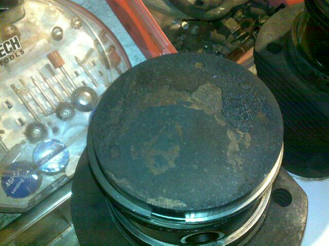

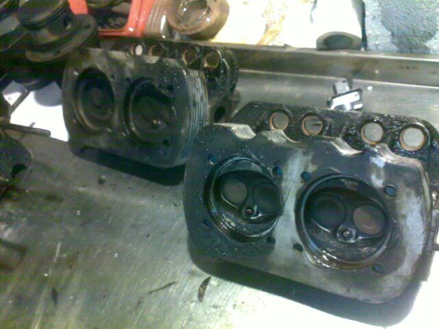

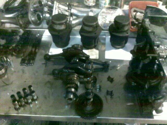

Da har det skjedd litt mer. Alt er nå demontert og i løse deler, og motorblokka er nå splitta (tips: husk ALLE muttere/bolter...)
Ting ser generelt grisete ut, og det er mye kullbelegg både inni topper og på toppen av stemplene. Stempelringer er også slitne, og har sluppet sot og grums forbi og ned i olje og på ytterkantene av stemplene.
Neste skritt er:
- Reingjøring av alle deler og komponenter
- Glassblåsing av toppene
- Bestilling av deler (vippetøy, ventilfjærer osv)
- Sandblåsing og lakkering av motorblekket
- Toppene skal portes/bearbeides sammen med innsugene
- Sliping av ventilseter osv
- Sjekking av lagre, ventilstyringer osv.
Et par bilder:
