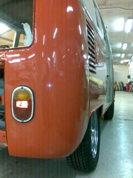

Ble gjort litt idag også. Fikk røsket ut gammelt ledningsnett, og tredd inn nytt, "restaurerte" og prøvemonterte baklys (ser ut som om jeg har rota vekk ett av de
, noen som har sånt liggende?), og montert bremsepedal med div pakninger. Har også strukket en hel, lang strømpe med ekstra ledninger (strømpa er fra Biltema, og har 7 ledere), skal bruke denne til givere til instrumenter osv. Gjorde også litt tilpasning på bakhjulsnavene, disse stikker litt for langt ut for senterkoppene på SprintStar-felgene. Bilder kommer kanskje plutselig...

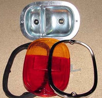

Noen som tilfeldigvis har et lyktehus til baklykt på buss ('62-'71) liggende? Det var ikke lett å få tak i som repro, så hvis noen har, så er jeg interessert!
Delen øverst på bildet her (nye glass har jeg, og pakning er i bestilling)
- baklys.jpg (39.96 KiB) Viewed 6429 times

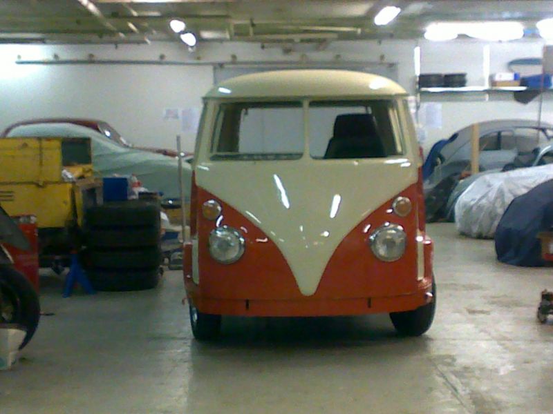

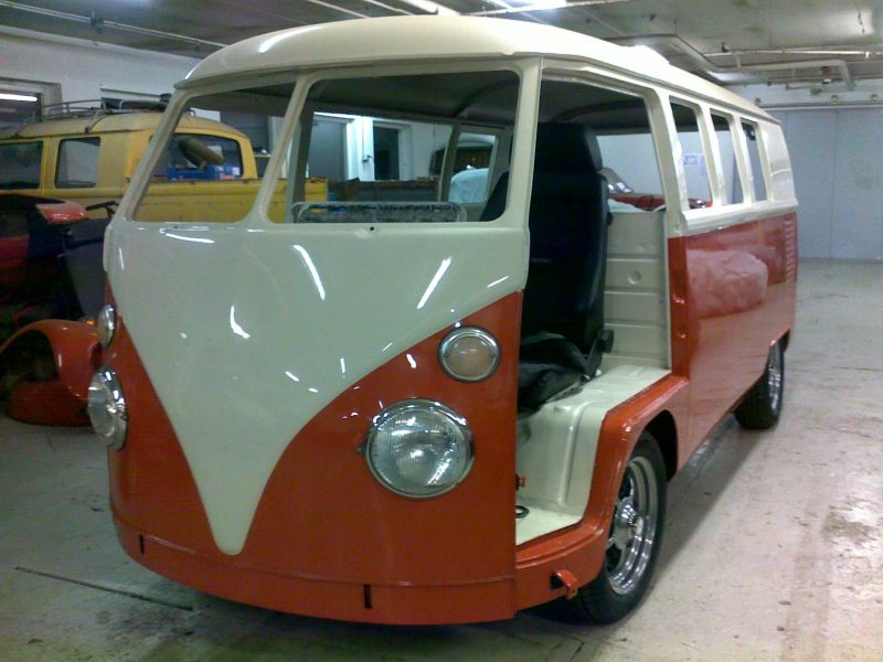

Da har det blitt gjort litt mer på bussen i det siste:
- Alle bremserør og slanger er nå på plass, bremsevæske fylt på, og luftet, alle bremsesystems GO!
- Geir har blokket ut navkoppene på SprintStar-felgene, disse sitter nå som støpt
- Bjørn har kommet godt igang med electrics, sikringsboks er på plass, og looking goooood!
- Hornet er montert og koblet
- Magnus har tatt siste finishen med flikking av maling på girkassa
- Magnus og jeg har begynt med å lage nye dør- og interiørpaneler
- Jakten på nytt/nye baklyshus er igang, og sjansene er store hos en hyggelig kar fra (A)urskog
- Opptil flere delebestillinger er på vei fra både Unneberg og Junaiten (WW og Cip1)
Her er et par bilder:

Meget fin Split denne her! nesten lyst å ha en prat med Mr bank manager
Dette blir veldig, veldig bra Svein!!!

Steike bra jobbet Svein og Bjørn !! Ser du
holder igjen montering av emblemet;) the final touch!! Byens feteste bil til våren!

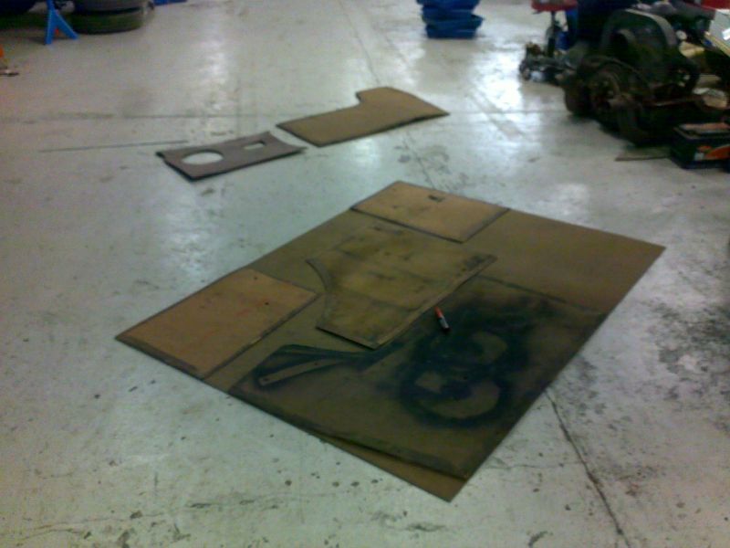

Fikk gjort litt idag også på et par kveldstimer: Kappet til og hullboret noen interiørpaneler/dørtrekk.
