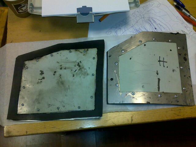

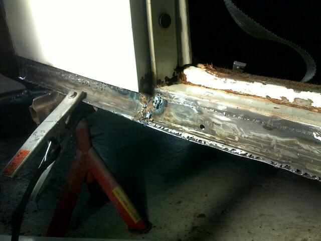

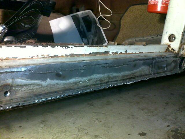

Da har jeg fått bilder av pappa fra dagens økt (jeg er hos min mor resten av påsken, så blir ikke mer mekking på meg :P)
Bildene er vel relativt selvforklarende :)
Ser at sveisene våre ikke var så ille hvis det ser slik ut etter sliping ;D

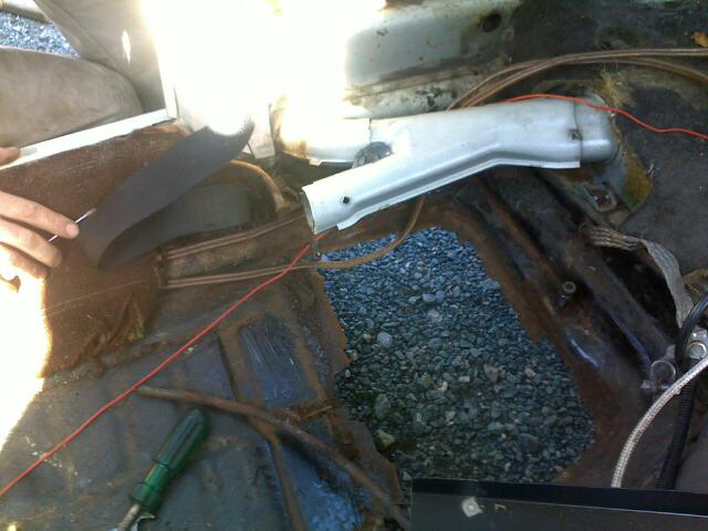

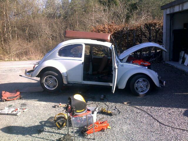

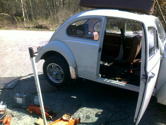

...og nå har vi fått tettet "luftinga" under batteriet også. André stilte som vanlig opp med godvilje, sveiseapparat, godt humør og ellers alt av utstyr, til og med fint vær!
Batteribunnplatedel fra Unneberg ble helsveist i alle kanter opp på undersiden av bilen. Så ble det smurt inn med spenefett (eller egentlig karosserikitt fra Hagmans (ikke bruk Biltema-dritt-kitt...)). Mer innsausing kommer, og sikkert et bilde eller to til også ;)
Her er noen bilder:
Tok dessverre ikke noe bilde av det ferdige resultatet, men det ble kjempebra!

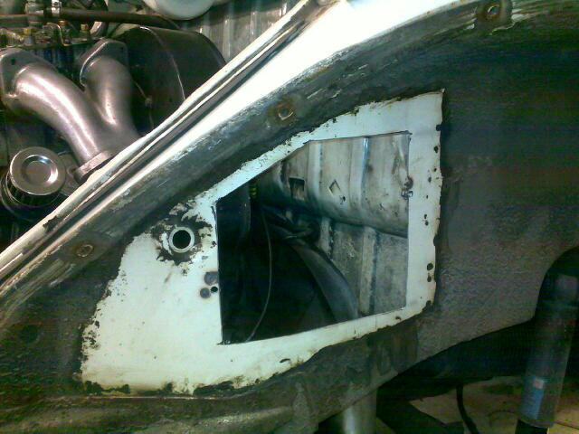

@Dalland: Vi fikk slått litt på viftehuset da vi hadde laget til lukene, så nå tar ikke gasserne borti viftehuset, og jeg trur det var der det ble problemer med falsk luft. I tillegg fikk vi byttet siste pluggen (syl. 1) og festet pluggledningene skikkelig. Så nå går bilen mye reinere. Vi fant også en tomgangsdyse (?) som lå løs i motorrommet, som vi skrudde på, hjalp sikkert det også ;)

Dere er jammen effektive! Hvilke innsug har dere? CB/empi?

Ha'kke peil på hvilke innsug det er, står ikke noe på dem. Men de er absolutt ikke de beste jeg har vært ute for!  >:(
Solan wrote: Ha'kke peil på hvilke innsug det er, står ikke noe på dem. Men de er absolutt ikke de beste jeg har vært ute for!  >:(
Er i alle fall en offsett variant, vil enda anbefale deg å rive ut styrepinnen som bare skaper ugagn...
Blir nok bra hvis du bare klarer å holde dysene på plass og lekasjene unna. :thup
