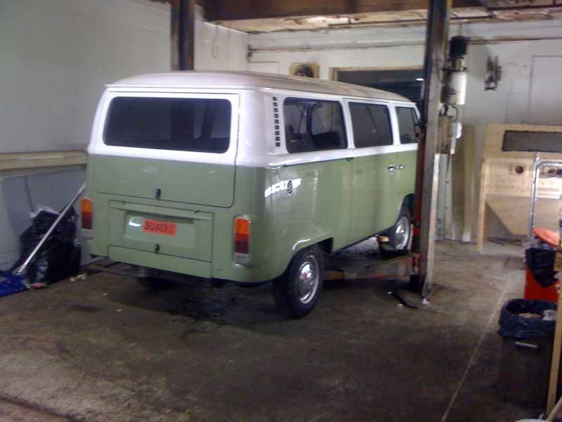

Gratulerer Geir!!
Enig med Tistlo! Bilde med rød kant var feita  :thup

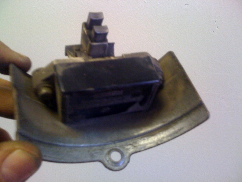

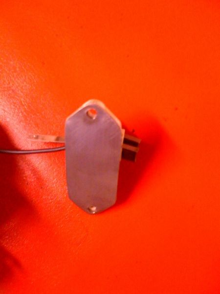

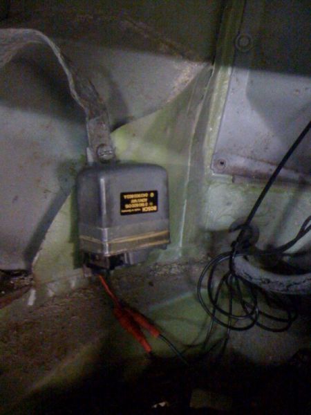

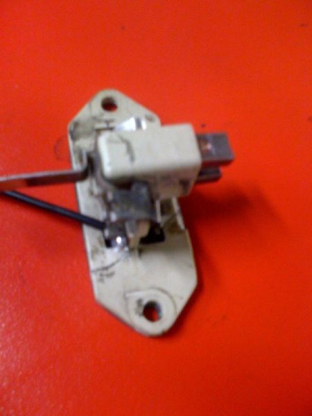

Det vart mykje lesing og testing idag for å finne ut av ladeproblema. Alternatoren er litt spesiell (iforhold til dei andre eg har vore borti) fordi regulatoren er innebygd. Trudde difor det vart dårleg med køyring i helga. VW veterandeler har regulatoren, så den kjem vel om nokre dagar.
Eg ville jo ikkje gje opp, så det skal ikkje så mykje til før eg tenkjer ombygging......Studerte den innebygde regulatoren og samanlikna den med ein alternator med ekstern. Dette må jo gå an å få til tenkte eg, og satte igang. Jonn-Stian kom med loddebolt, og til slutt fekk eg det faktisk til å funke! :thup
Ladespenninga er litt høg, men det går bra nokre dagar. Blir ikkje noko langtur uansett, og batteriet skal byttast når eg får dei nye delene.
Framgangsmåten eg valgte var å splitte regulatoren frå holdaren til børstene. Det gjekk greit. Då materialet børstene står i var svakt/sprøtt laga eg ei plate i stål som eg limte fast med epoxy-lim.  Måtte bore eit hol i dekselet for å få ut ledningen.
Slik såg det ut før ombygging:
Her er det modifisert:
Her er den "nye" regulatoren plassert:
Nokon som har ein idé til kvifor ladespenninga er for høg med 1303s regulatoren? (16-17v på batteriet)

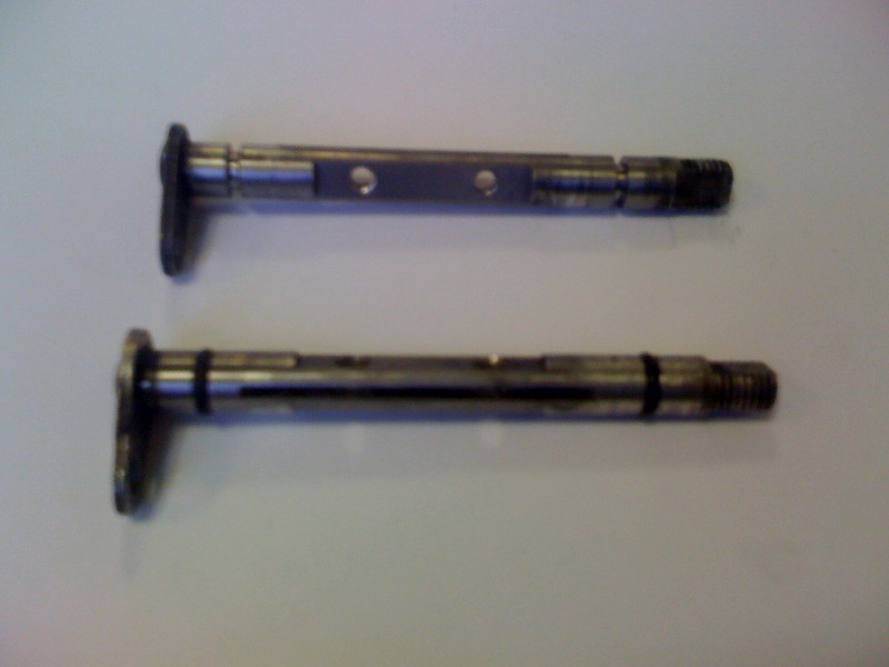

Det store problemet oppstod med forgassarane. Eg har hatt mistanke om at desse var årsaken til "ugreiene" med motoren ifjor, og skulle difor overhale dei no i vår. Det skulle jo være kjapt gjort ;).
Det viste seg at slarken mellom akslingen til spjelda og messingforingane ikkje vart fiksa med rep.settet. Desse foringane er heller ikkje enkle å få tak i. Må bestillast frå utlandet. Om ikkje det var nok, så var det slitasje og på sjølve akslingen. Nye foringar vil difor ikkje hjelpe utan å dreie ned akslingen, noko som blir tungvint og dyrt. Her måtte det tenkast nytt, og DET er eg glad i! :thup Etter innspel frå Tom og Petter gjekk tankane i retning av o-ring.
Fekk idag dreid to hakk i kvar aksling, og satt på bensinbestandige o-ringar. Det FINNES ikkje antydning til slark. Einaste utfordringa kan bli at eg må kanskje ha ei kraftigare returfjør, men det er bagatellar. Eg kan no i tillegg ha litt smurning på utsida av o-ringane, som tettar ytterligare og smører desse. Vakumet på innsida vil trekke inn litt grease i eventuelle (usannsynlege) opningar, men o-ringen vil hindre at det kjem noko inn i innsuget. Dette er iallefall min teori. ;)
Oppdatering kjem når eg har starta opp og får teste i praksis. (Til helga)
Uansett resultat: Stor takk til Øystein Johnsen hjå Mikromekanikk for rask og god hjelp til dreiing! Tlf: 55 19 98 00 www.mikromekanikk.no
