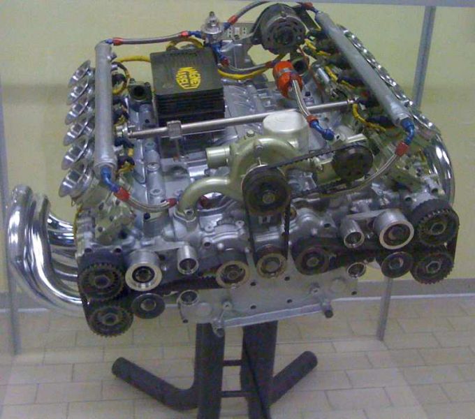

Har fått tilgang på en litt kraftigere boksermotor enn originalt som jeg lurte på om jeg skulle sette inn. Får jeg det originale kjøleblekket til å passe på denne?
Sv: Late-looker - 1969 modell
Det skulle vel gå greit med en slegge, men hva når du ska ha'n inn...? (I motorrommet, asså)
ferrari boxer ?
Spennende Erik, jeg har en lik motor liggende og har en adapterplate til overs. Ligger den på plassen din på Hop.
NB! husk å bruk de lange tennpluggeneog de rød tennkablene fra Biltema, ellers er den litt treg å få start på.
Var på et kundebesøk der denne stod utstilt. Det er en Subaru.

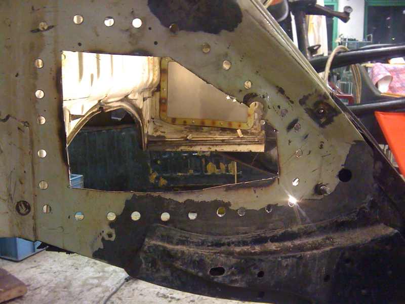

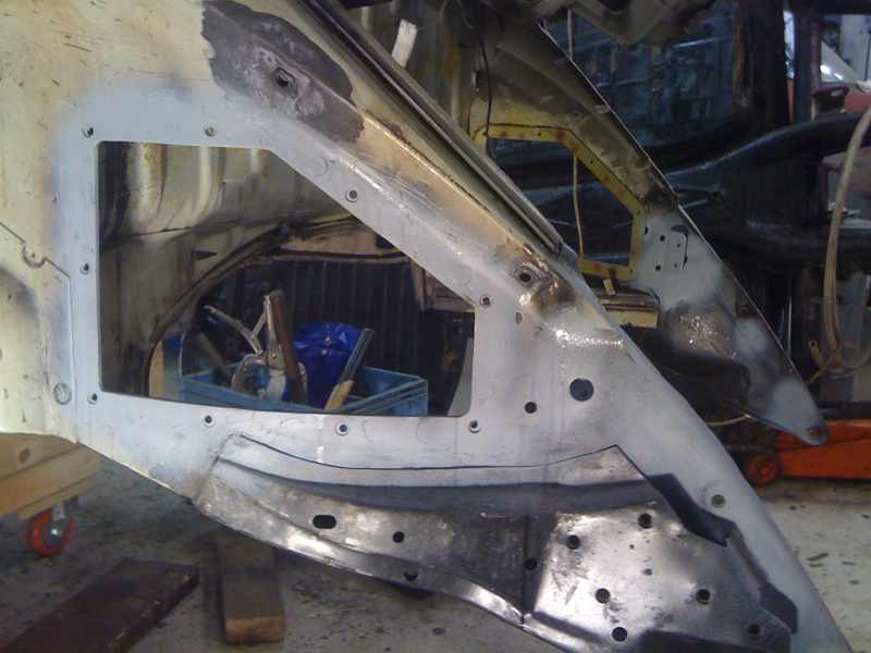

Jeg har vært et par økter på Hop i det siste nå, og montert inspeksjonsluker i innerskjermene. Anbefaler HiPacs fra Hookeys panel shop, bra passform, enkle å montere og et skikkelig kvalitetsprodukt! http://ebasic.easily.co.uk/01101C/024024/misc.html
Nais!
Samme type som Morten, de der?
PS: Du må jo ha litt inspection muligheter når du skal fikse på B12eren din ;D
Stemmer det Magnus - samme lukene. Tror 12eren skal kunne smyge seg inn med litt småjusteringer i bakre kjøleblekk  ;)

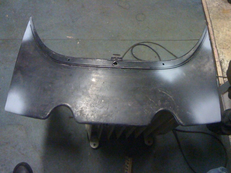

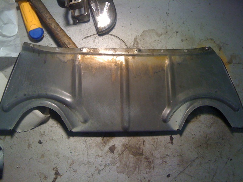

Tirsdagsmekk på Hop i kveld. 2 som jobbet (litt) og tre som pratet. Fikk tilpasset bakplaten slik at den ble noe enklere å ta av og på men er ikke helt i mål. Har delt den og boret ut sveisepunkter som holder varmeskjoldet på innsiden og begynt å rette platen. Det var ikke en rustflekk inni der!

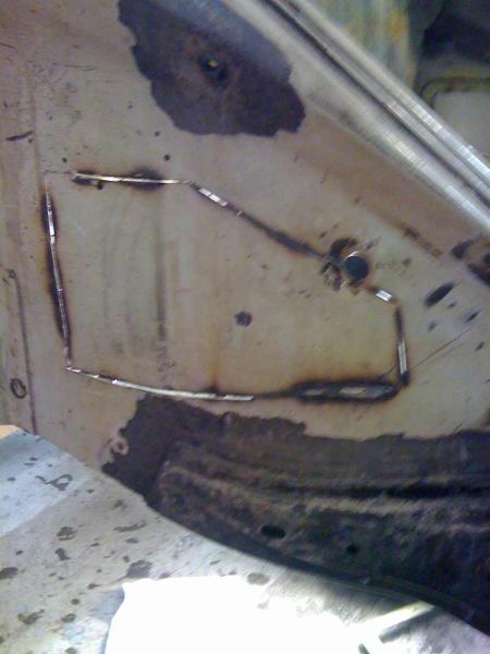

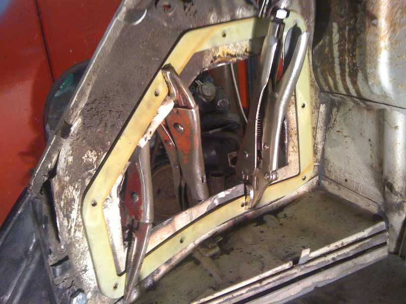

Fikk god hjelp fra Trygve og Svein på lørdag, og vi fikk sveist ferdig siste inspeksjonsluken, laget braketter som skal holde bakplaten, og rettet denne. Har aldri vært så nærmt som nå!

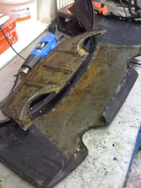

Pål hadde sveivet i gang delevaskeren vår i dag - og den virket supert, så jeg måtte også prøve den også i ettermiddag.
En omgang med varmepistol og skrape fjernet tectylen
En omgang i vaskeren - ikke en rustflekk å se!

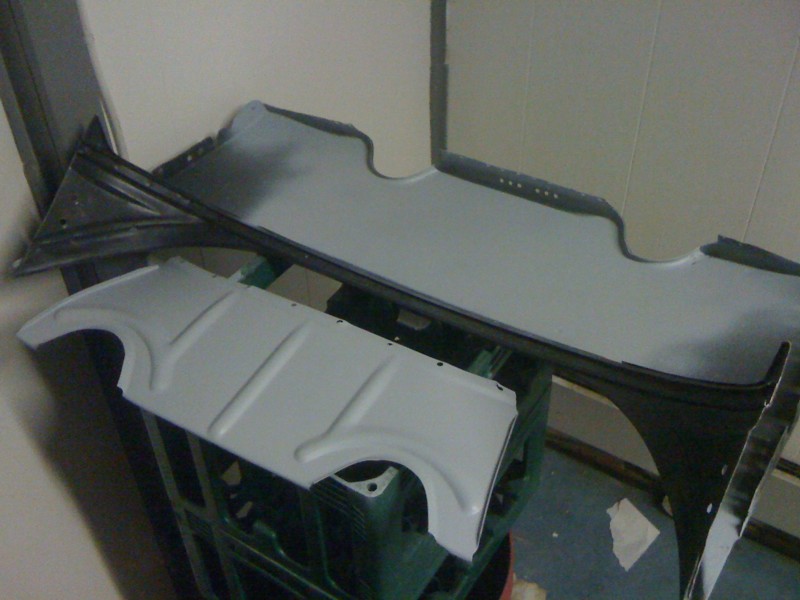

Her var bildene fra vi hadde sveist nye hjørner på bakplaten, samt syregrunnet og primet. Lurer jo litt på om det er verd alt arbeidet med denne her når jeg ser at Raymond hadde kjøpt en ny komplett, rustfri, ettermarkeds bakplate til Tyttebæret for 400 kr!
Trøster meg med at det fortsatt blir tysk panserstål her.
