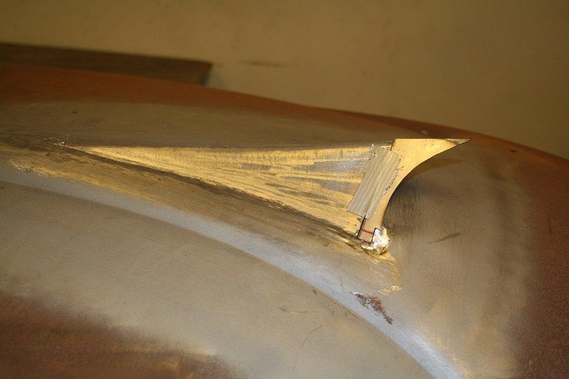

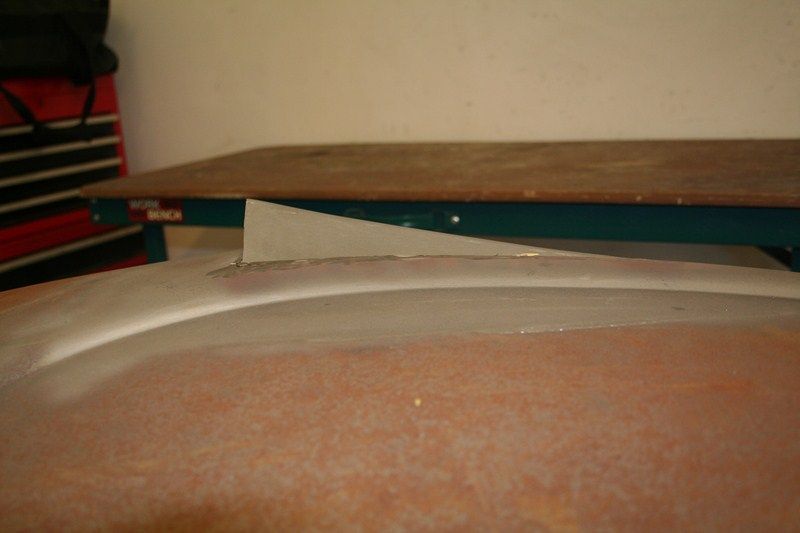

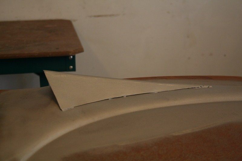

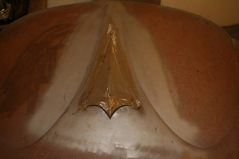

Jeg lagde jo en ny skiltlysnese som har plagd meg litt i vinter.
Planen er å gjøre den litt mindre.
Sånn så den ut i høst:

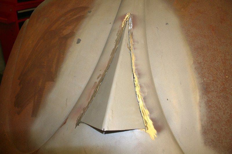

Jeg skar den ut og monterte den innen ifra i stedet.
Ble litt lavere profil.
Så må jeg gjøre noe med avslutningen.
Helsveist - men gikk tom for gass. Knekken på slutten forsvinner når jeg får fylt igjen med sveis og slipt.
Om den kommer til å bli så kurvete vet jeg ikke, men det kan jeg slipe ned osm jeg vil.

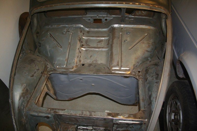

Begynt å rengjøre for grunning i front. Håper på grunning i slutten av sesongen.

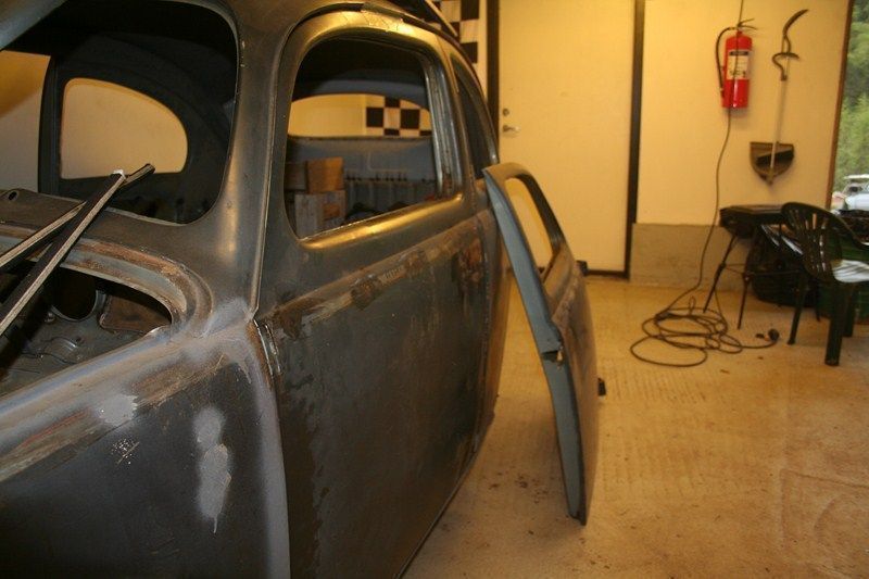

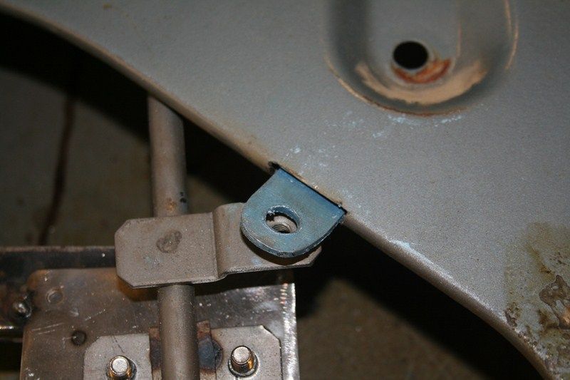

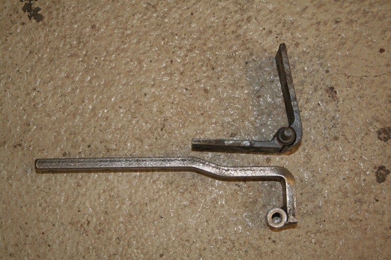

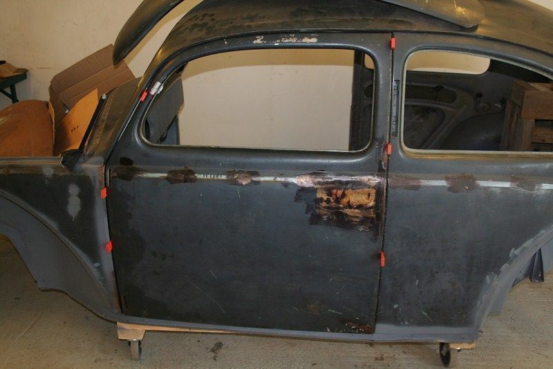

Har også begynt å tilpasse onepiece vinduene og fjerne dørhengslene på døren.
Her er hengslene fjernet. Synes dette er den kuleste modifikasjonen man kan gjøre på en boble.
Linjene blir så mye bedre (hvis man fjerner takrennen foran på siden også).
Ellers er skjulte dørhengsler bestilt. Jeg gikk for suicide kit.  :)
Har også bestilt låser til motorlokk og panser som styres av wire,
Gleder meg til å begynne på dette.
Skal på Tysnes i morgen, men det blir nok 69" som får litt omsorg før tidenes Bugout!!!

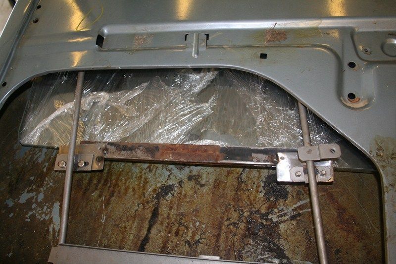

Fortsatte å tilpasse onpiece vinduene. Må bruke heis fra 65-68, Så det blir endel tilpassing.
Hadde ikke 65-68 skinne som vinduet sitter i, så det ble modifisering av en 69" skinne.
Måtte også lage to braketter til feste av vindusheis.
Måtte gjøre dette først for å kunne sjekke at jeg hadde klaring til de enorme hengslene jeg har fått.
Disse kan nok holde en lastebildør uten problemer  :)
(sammenlignet med original hengsel)

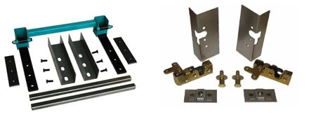

Her er kitet jeg kjøpte med låsemekanisme og sikkerhetslås (til venstre).
Denne hindrer at man ved uhell kan åpne døren i fart (fungerer dårlig å gjøre det på suicidedører).

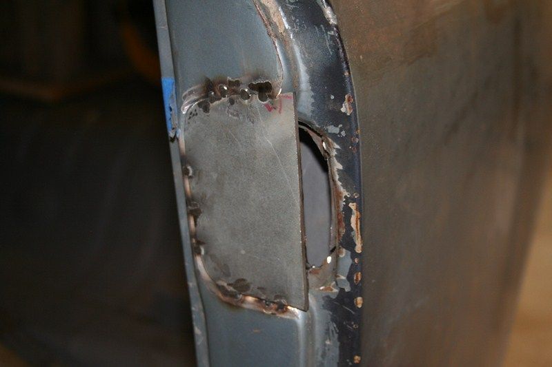

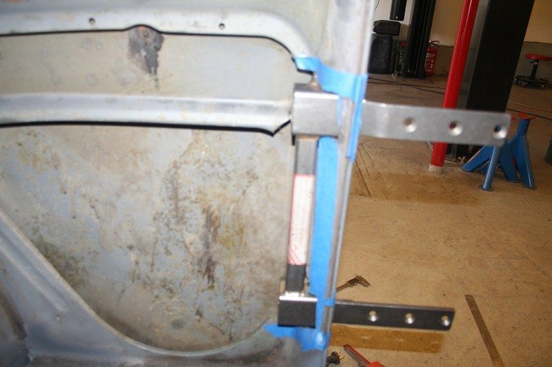

Begynte med å fylle igjen den gamle dørlås mekanismen.
Så var det på med døren for å ta nøyaktige mål. Brukte laminatkiler for å få noelunde perfekte åpninger.
Så var det å markere opp hvor hengslene skulle monteres, for så å kappe ut.
Deretter var det prøvemontering av hengslene. Forsvinner mye av B-stolpen her, men selve dørhengselkonstruksjonene er like sterk som den originale B-stolpen.
Så når jeg kapsler dette inn og helsveiser, vil nok B-stolpen bli sterkere enn utgangspunktet.
Så blir det å tilpasse døren til dette neste gang.
